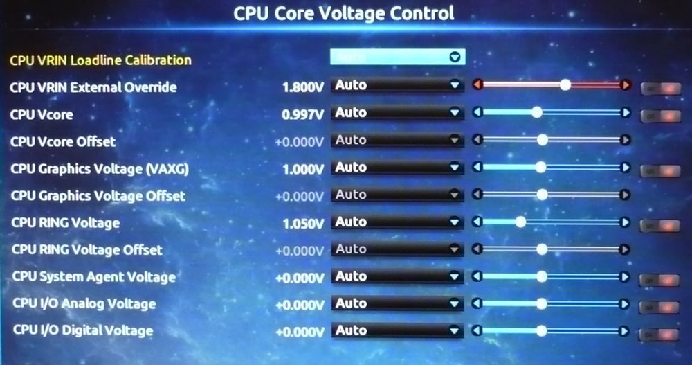

Попробовал "дать жару" контроллеру памяти. Менюшка напряжений выглядит так:
voltages.jpg [ 181.19 КБ | Просмотров: 1667 ]
Методом ненаучного тыка CPU System Agent Voltage +0.1...+0.2 V - эффекта не возымело. Те же фэйлы, регулярность не считал.
Задним числом вопрос - к какому напряжению привязывается эта дельта? И может надо что-то из авто сначала задать абсолютно?

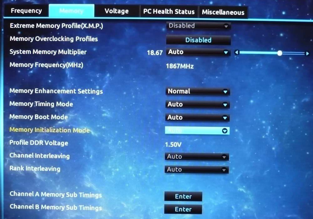

Попробовал притормозить память, выставив ее на 1600 МГц. Тайминги в авто, не трогал. Напряжения в авто.
А именно, тут
memory1.JPG [ 101.51 КБ | Просмотров: 1667 ]
менял Multiplier.
Обнаружил глюк биоса. Если только поменять множитель и больше ничего не трогать, то - сохранить не забываю - частота не меняется!
Если вместе с множителем поменять что-нибудь (не важно что) из timing / boot / initialization mode (не важно на что именно) - вот тогда применяется и множитель.
1600 - тот же глюк, через раз красавица не просыпается.
