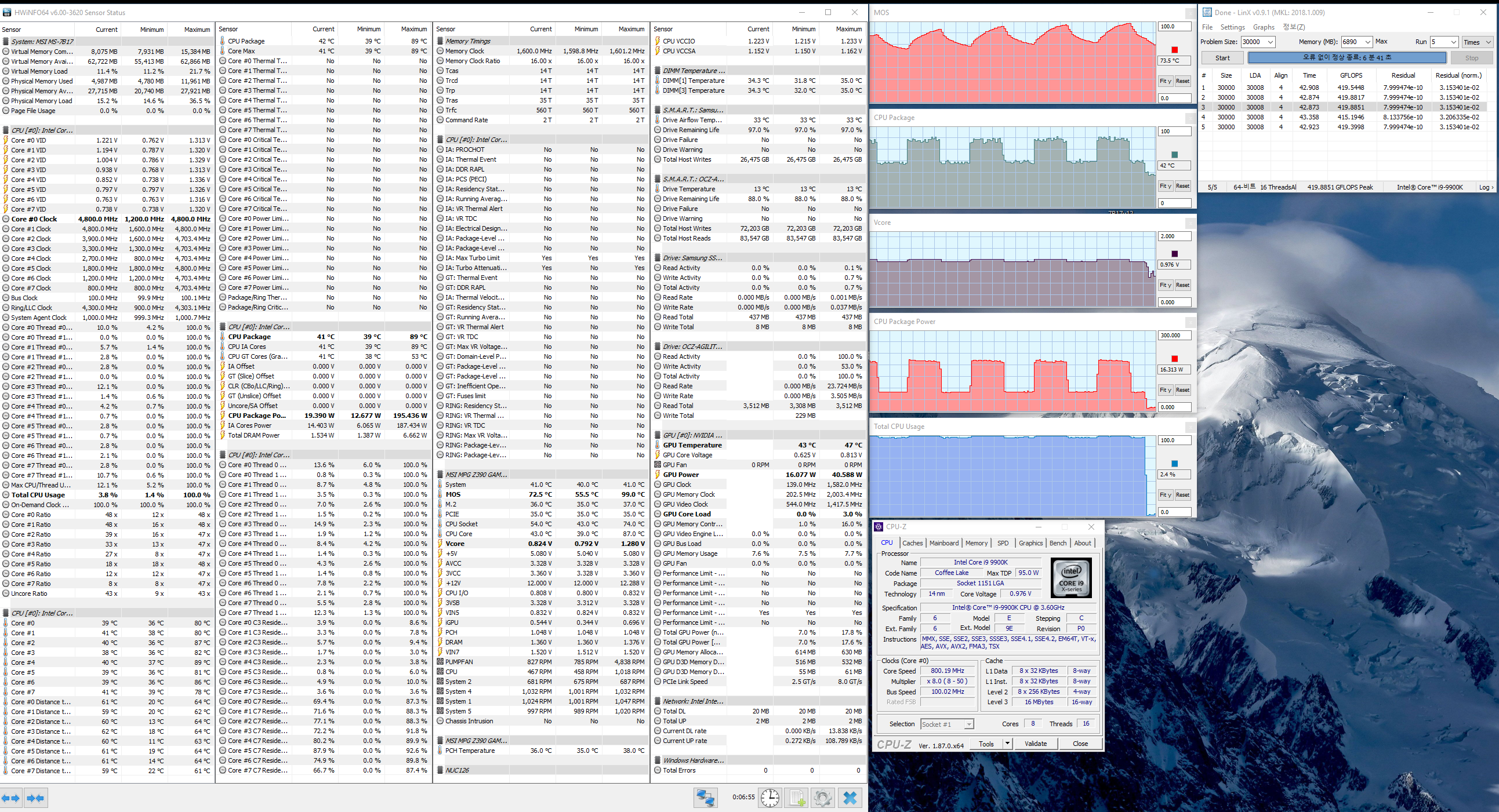

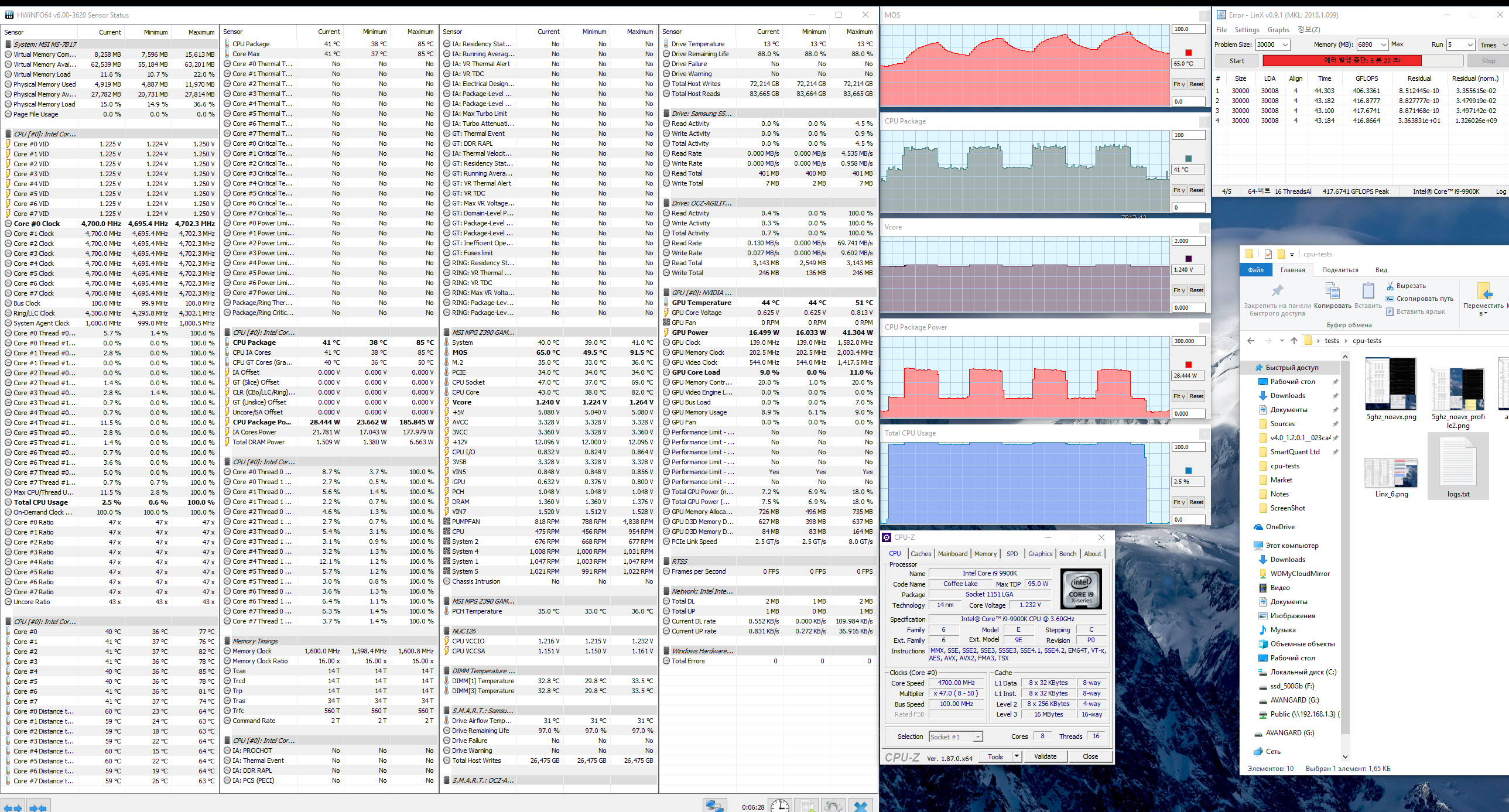

skuvv писал(а):
Подскажите стабильную версию биос для Z390 Pro Carbon.
C чем могут быть связаны высокие температуры vrm?
При 5ггц, 1.33в и нагрузке в 150w mos около 95градусов.
При avx 4.7ггц, напруга авто(1.4-1.42), нагрузка под 240W и mos улетает за 110градусов.
Оказывается на днях вышел свежий биос (v13), обновился и проблема с напругой решилась.
На 4.7ггц под avx напруга на авто стала макс 1.264В. Нормально так после 1.4В+.
Теперь появилась новая проблема.
Если частоты проца стоят на авто - Linx проходит.
Если выставить вручную теже частоты что и авто - Linx стопорится через пару циклов.
С чем может быть связано?
ps все напряжения в обоих случаях на авто, как для памяти так и для проца.
Попробуй выставить Vcore 1.25(без адаптива и прочего, только оффсет), частоты на 4700, выруби энергосберегалки, память в дефолт (если в разгоне).
PS: Неудачные камни ни кто не отменял.
обратите внимание на разницу Package Power, для автонастроек там на 10W больше, т.е. похоже, что напряжения всё-таки выше. мониторинг не поспевает за реальными флуктуациями напряжения. попробуйте ручками накинуть ещё +0,025 и посмотрите, застабилизируется ли LinX на ручной настройке частот

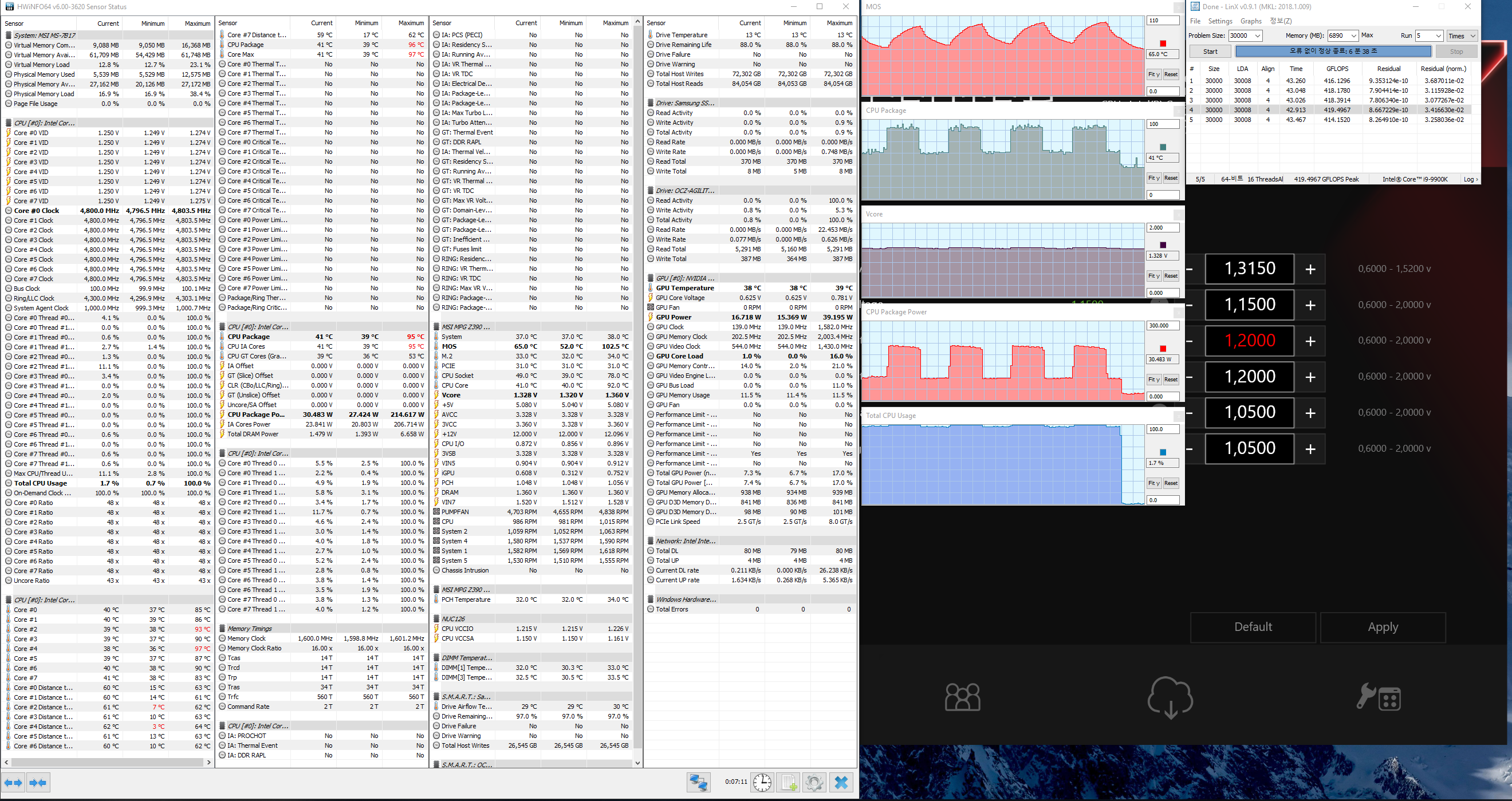

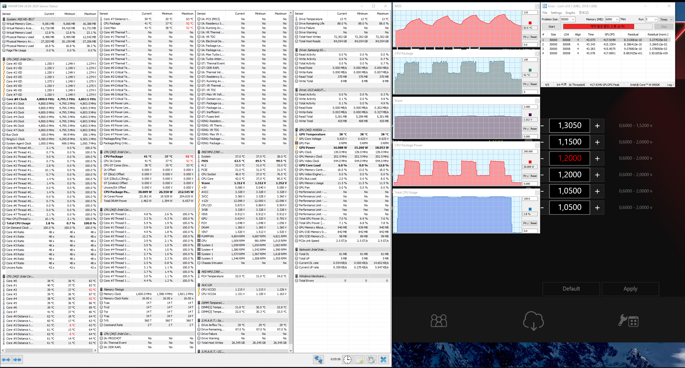

Регистрация: 22.11.2013
Так и есть llc-auto, на Vcore 1.245 проходит, на 1.235 уже ошибки.
Аналогично с 4.8Ггц, 1.315 проходит, 1.305 уже ошибки.
на 4.9 крашится, пробовал до 1.345(реальные значения около 1.39-1.4), дальше не стал.
ps а можно поподробнее про оффсет и какие значение для него нужны.
