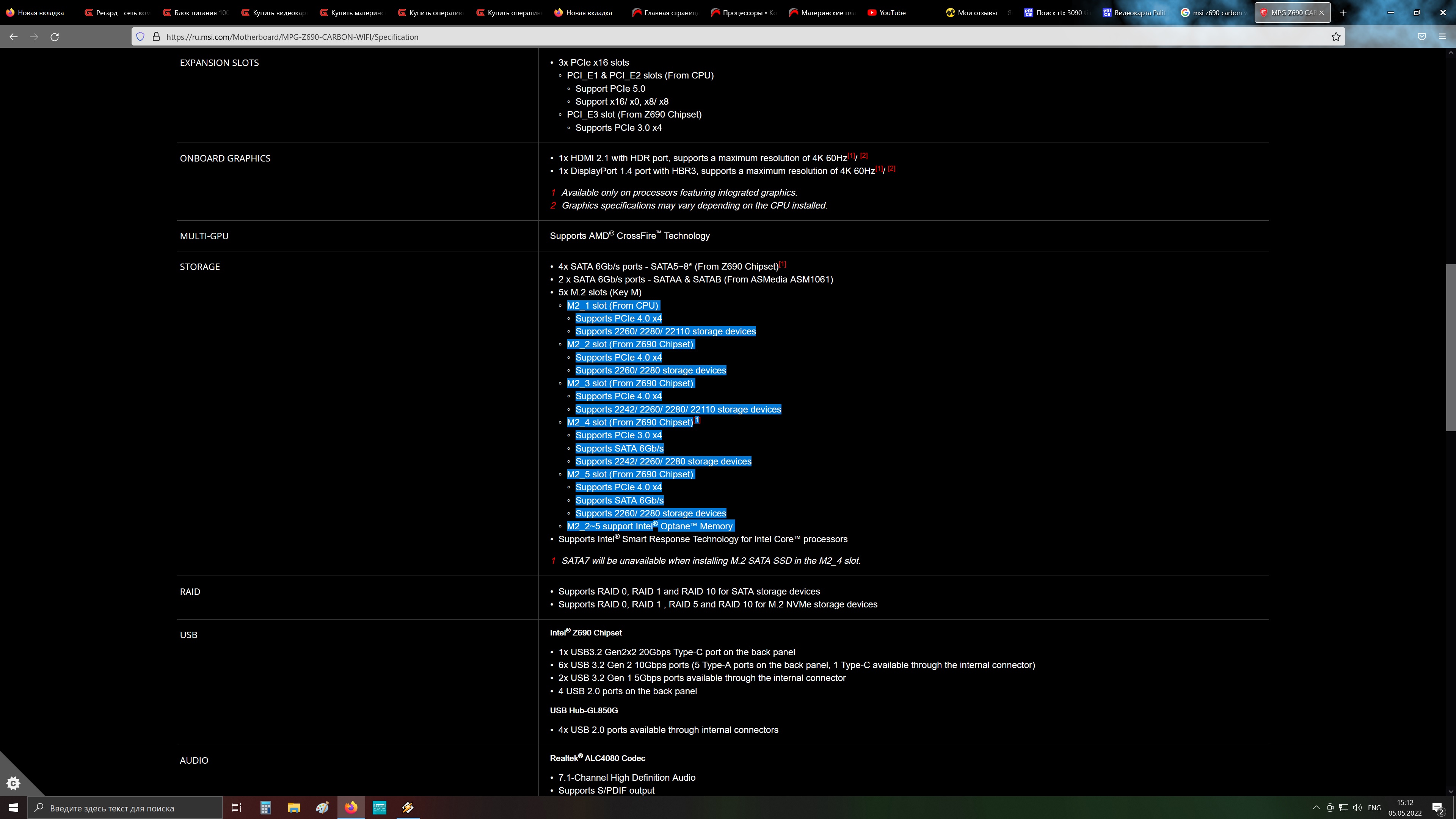

Подскажите, если на профильную мать ставить под ОС ссд М2, то будет ли разница с установкой ее, определением и прочими косяками при монтирование М2 в 1 или 5 слот? Или все слот установки не имеет значения?
Предупреждение
Регистрация: 08.10.2014
Фото: 163
Все, кроме 4ого слота, поддерживают М2 SSD 4.0... На скрине всё видно, это по Вашей плате. https://www.regard.ru/catalog/tovar388794.htm такой ссд, во все слоты, кроме 4ого(тк он стандарта PCI-E 4.0)... https://www.regard.ru/catalog/tovar320990.htm для примера, этот можно ставить в любой слот.
carbon.jpg [ 795.05 КБ | Просмотров: 1211 ]

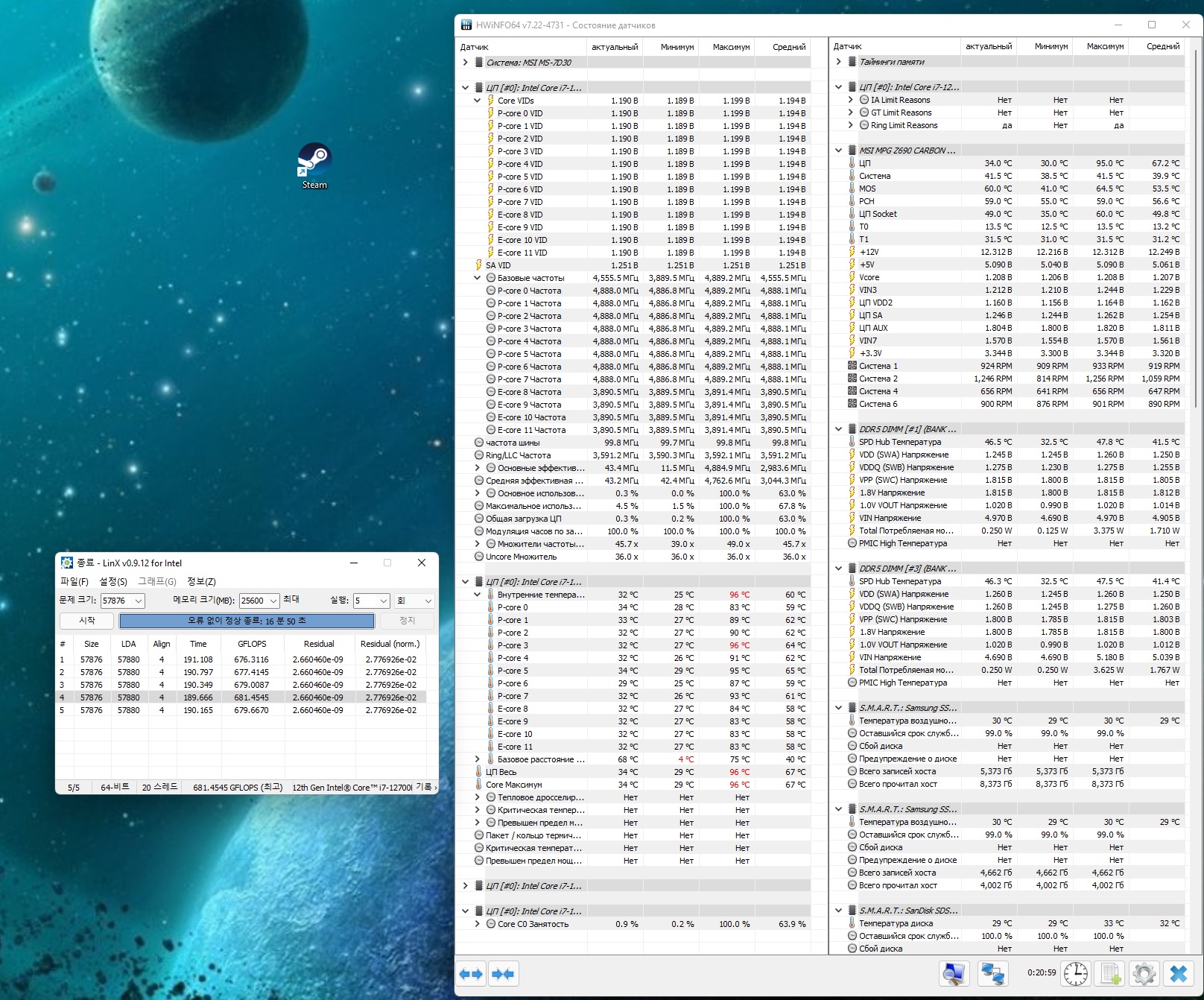

Регистрация: 09.10.2006
garison87 писал(а):
У кого как с температурами чипсета?
i12700K x49 x39 ddr 5600 1.19v 08.05.2022 10-10.jpg [ 783.6 КБ | Просмотров: 963 ]
И жарит его проц и М2-1 не по-детски.
