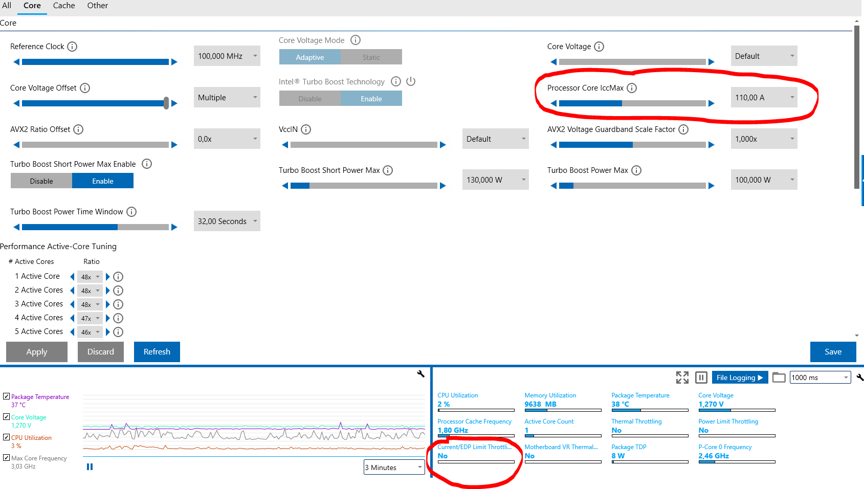

Флирт писал(а):
Мутант 2.2 - 11800h который китаец называет, неплохо поехал. Гризли метал + ID-COOLING SE-206-XT
Лимиты сняты везде, но почему то вольтажа не добавить, температуры детские. Плата тротлит по току именно.
Картинка похерена. Если этот троттлинг, то та настройка, в биосе не искал, наверное тоже где-то есть

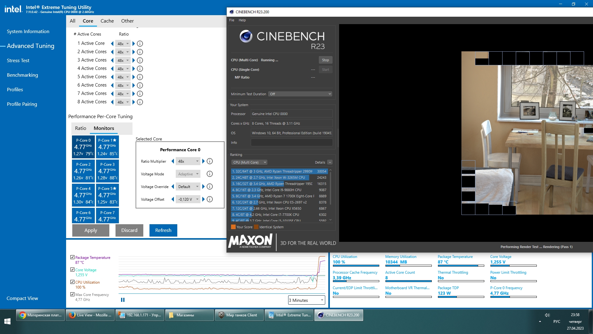

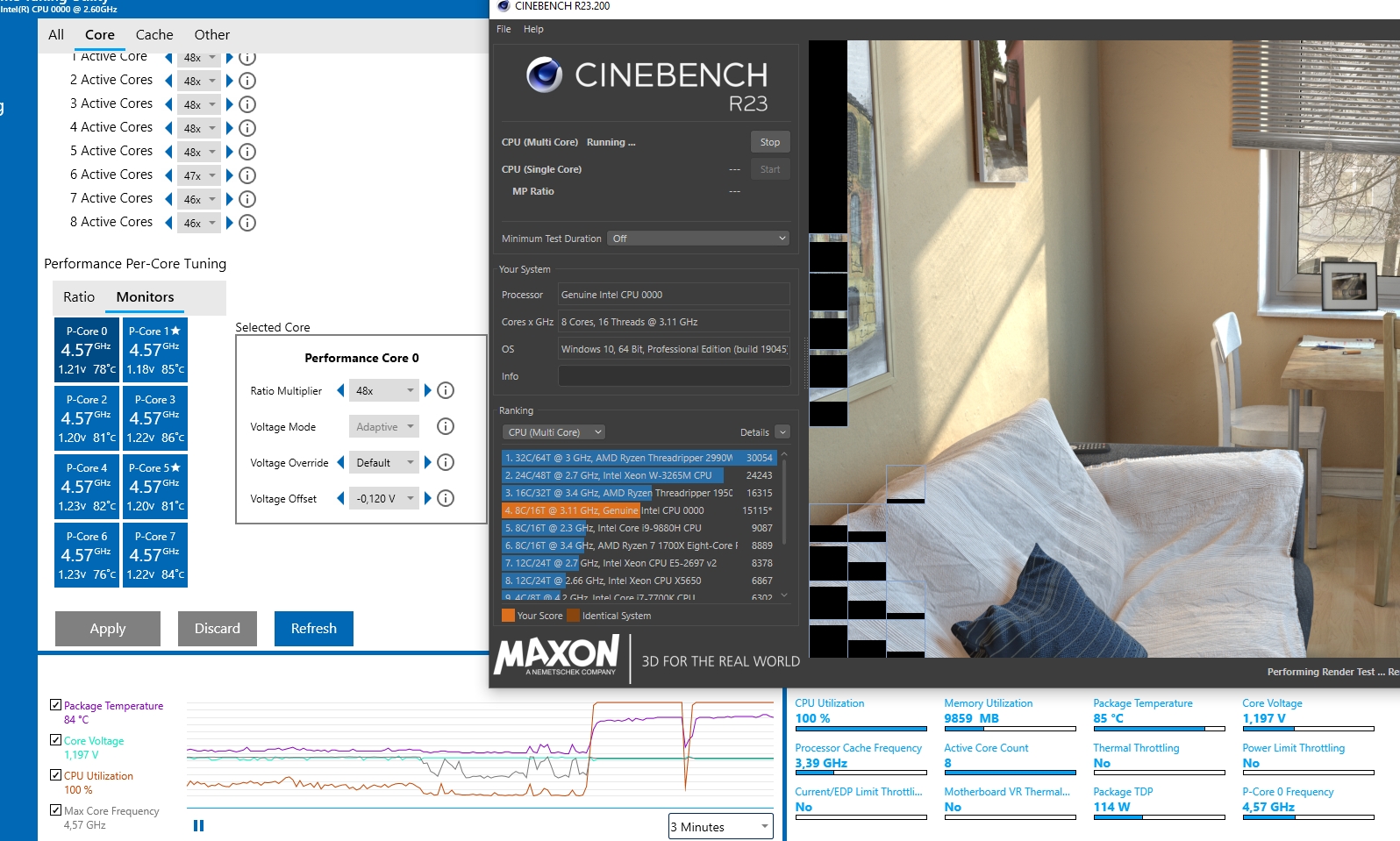

Короче, на металле получил такой результат и думаю оставить его на долгосрочную, ибо можно прожарить VRM. Наверное, около часа снимал/ставил всё, так как не знал, сколько надо мазать металла. В самом начале нанёс очень мало, хотя и растёр по всей площади, но прилегания не было сверху и снизу, так что некоторые ядра были по 50 градусов в одно время с другими по 100. Снимал, добавлял металл и в какой-то момент более-менее выровнял температуру по ядрам. Кстати, после нанесения ЖМ крышку надо положить в горизонтальной плоскости, а только после этого прижимая её перевернуть материнку и закручивать, иначе металл умудряется стечь и температура по ядрам уходит. Перед нанесением ЖМ немного посеребрил медную площадку ляписовым карандашом, но качество вышло ужасное; не знаю даже, сделал лучше или хуже, может карандаш с низким содержанием серебра попался.

Кулер какой? И какие лимиты?
Водянка FrostFlow 240XT. Здесь в лимиты не упираюсь, пробовал 48 на все ставить, у меня бесперебойник начинает ругаться на прожорство, так что долго тестировать не могу, да и температуры уже будут за 90. Боюсь представить, что будет на VRM, хотя у меня небольшой продув есть там.
Неплохой результат для первичного нанесения, ~0,53 С/Вт.
Единственное, что не совсем понятно - это почему у Вас на частоте 4,6 ГГц по всем ядрам с такой нагрузкой и такими смещениями напряжения получается мощность в 114 Вт. Должно быть порядка 100 Вт или даже немного меньше, в среднем. Где-то у Вас чуть ли не 15 Вт мощности, которая могла бы послужить увеличению производительности, теряется. Одно дело, если эта мощность расходуется, например, на питание Uncore с большим положительным смещением, обеспечивая работу памяти на каких-нибудь 3866 МТ/с. А если на что-то ненужное - и, в результате, на нагрев воздуха?
Запустите HWInfo (окно Sensors) вместо этого XTU - она Вам покажет более подробную информацию о мощности, потребляемой разными функциональными узлами процессора. И более подробную информацию по причинам троттлинга, на всякий случай.
Через пару недель наверняка придётся добавить ЖМ. Следите за тепловым сопротивлением. Оно начнёт повышаться из-за того, что часть ЖМ провзаимодействует с медью, и покрытие зазора между кристаллом и пластиной станет неполным. По моему опыту, оптимально дождаться увеличения значения до 0,56-0,57 С/Вт, после чего нанести ЖМ повторно.
Никакой разницы. Галлий из состава ЖМ взаимодействует с серебром ничуть не менее активно, чем с медью. Так что там от этого Вашего серебра уже ничего не осталось.
Вот здесь уже нормальная мощность, соответствует ожидаемой.
И сопротивление, кстати, стало почти равным 0,5. Таким оно и должно быть на этой плате с ЖМ. И к такому значению оно должно вернуться позже, после повторного нанесения.
Здесь ведь кроме процессора ничего больше энергию фактически не потребляет. Даже если у Вас мощная видеокарта, её вычислительные способности не используются в Cinebench. В результате, со всеми вентиляторами и т.п. система должна потреблять из сети не более 200 Вт, по прикидкам.
Что ж за бесперебойник у Вас такой слабый?

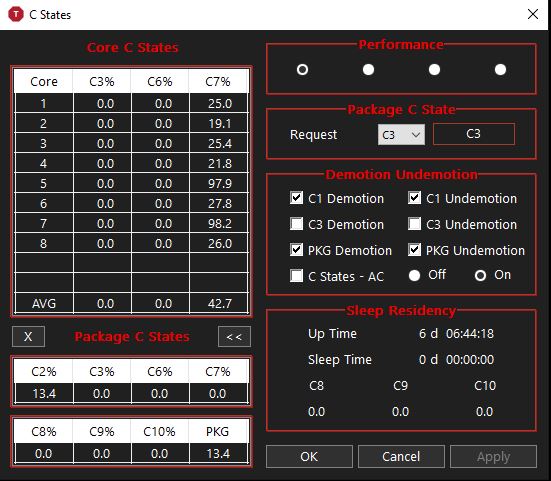

Регистрация: 10.06.2007
У меня после выставления лимтов C-States до С3 пропали зависания в простое, когда выставлял С6 зависало. Честно говоря я не знаю какая разница между С6 и С3 на нашей плате.
ThrottleStop показывает вообще какую-то странную инфу, я его оставлял надолго, но в столбиках С3 и С6 значений не появилось, зато есть в С7
