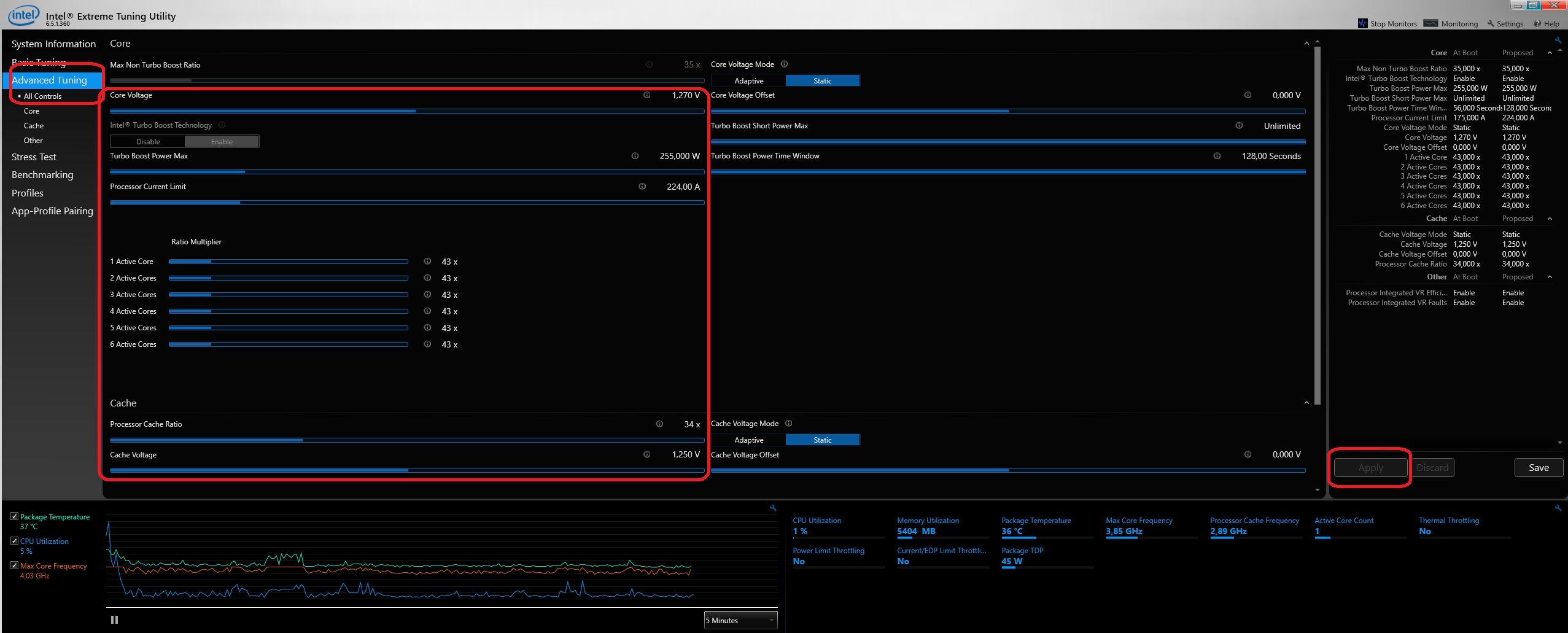

Pahan7777 писал(а):
Уже разобрался, всё с помощью intel(r) extreme tuning utility делается без проблем.
Поподробней можно, что вы гоните через intel(r) extreme tuning utility ? и где? Спасибо!

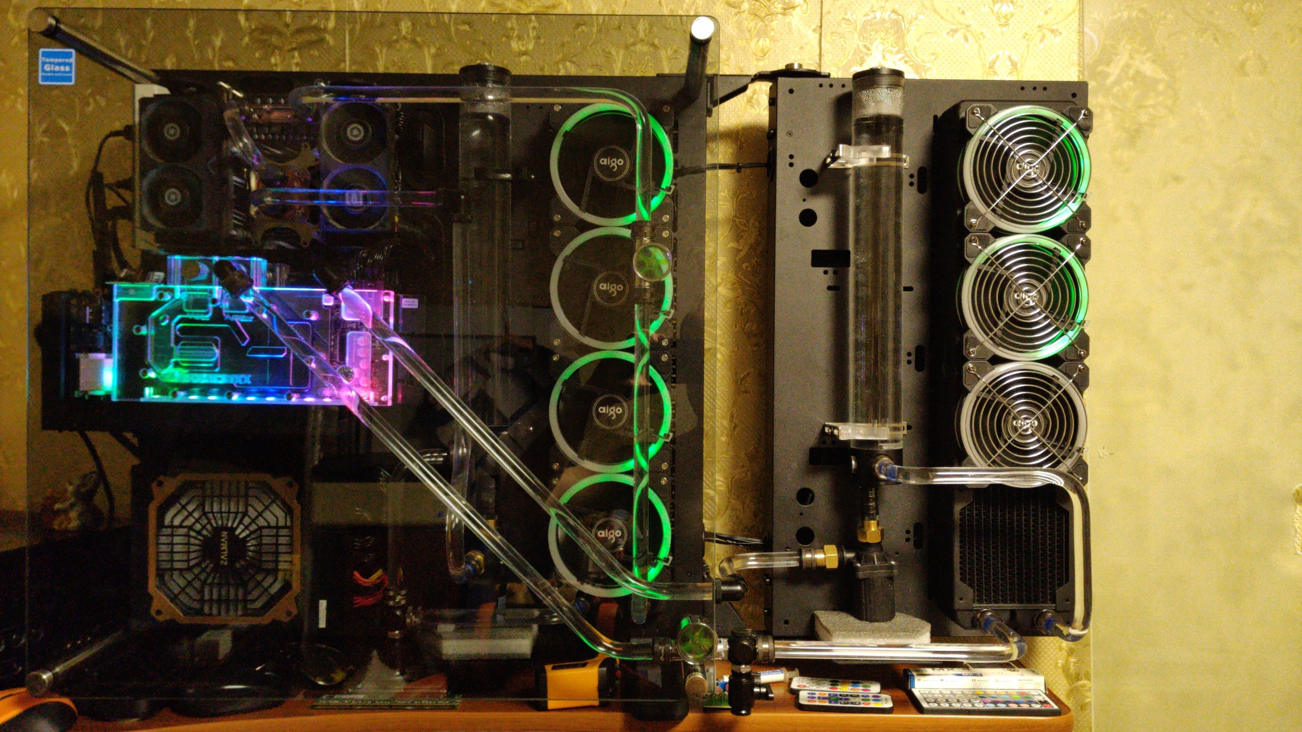

Pahan7777 писал(а):
Я вот так замутил
Подскажите пож., где почитать про комплектацию такой водянки?
Тоже задумал последовательно обойти все элементы одной помпой.
Но не понимаю в фитингах, и т.д.
Типа:
- вот такой процессорый термоблок, вот этот - на транзиторы на мать.
- вот этот - на чим матери, фитинги на блоки - вот эти, ответные н что трубки одевать - вот это.
- под транзисторы термолента толстая какая-то?
- помпу надо вот такую, нужно ли расширительный бак или не обязательно и можно замутить замкнутую систему

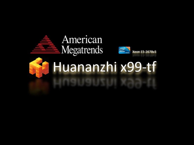

Сделал себе логотипчик на загрузку. Вот решил поделиться. :crazy:
splash.jpg [ 40.7 КБ | Просмотров: 5882 ]
x99-tf v1.1, бол.радиатор VRM,VRM винт Noctua 60x60x25 4pin, E5 2696v3, DDR3 32gb samsung МА 1866, NVMe PM9A1 2TB,GPU 3070 MSI supreme X
Отметил то что вас должно интересовать если у вас проц E5-16XXv3, но только бездумно всё подряд крутить не нужно, а то есть вероятность подгореть! Мне нужно было всего лишь повысить Processor Current Limit и всё заработало как мне было нужно.
Типа:
Боюсь тут придётся целую статью писать) Думаю лучше будет посмотреть тематические видео в ютуб по кастомным водянкам.
Можно конечно и в биосе это всё настроить, она конечно удобная для разгона в онлайн режиме.
Регистрация: 21.12.2018

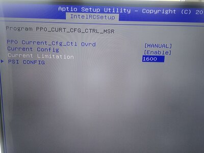

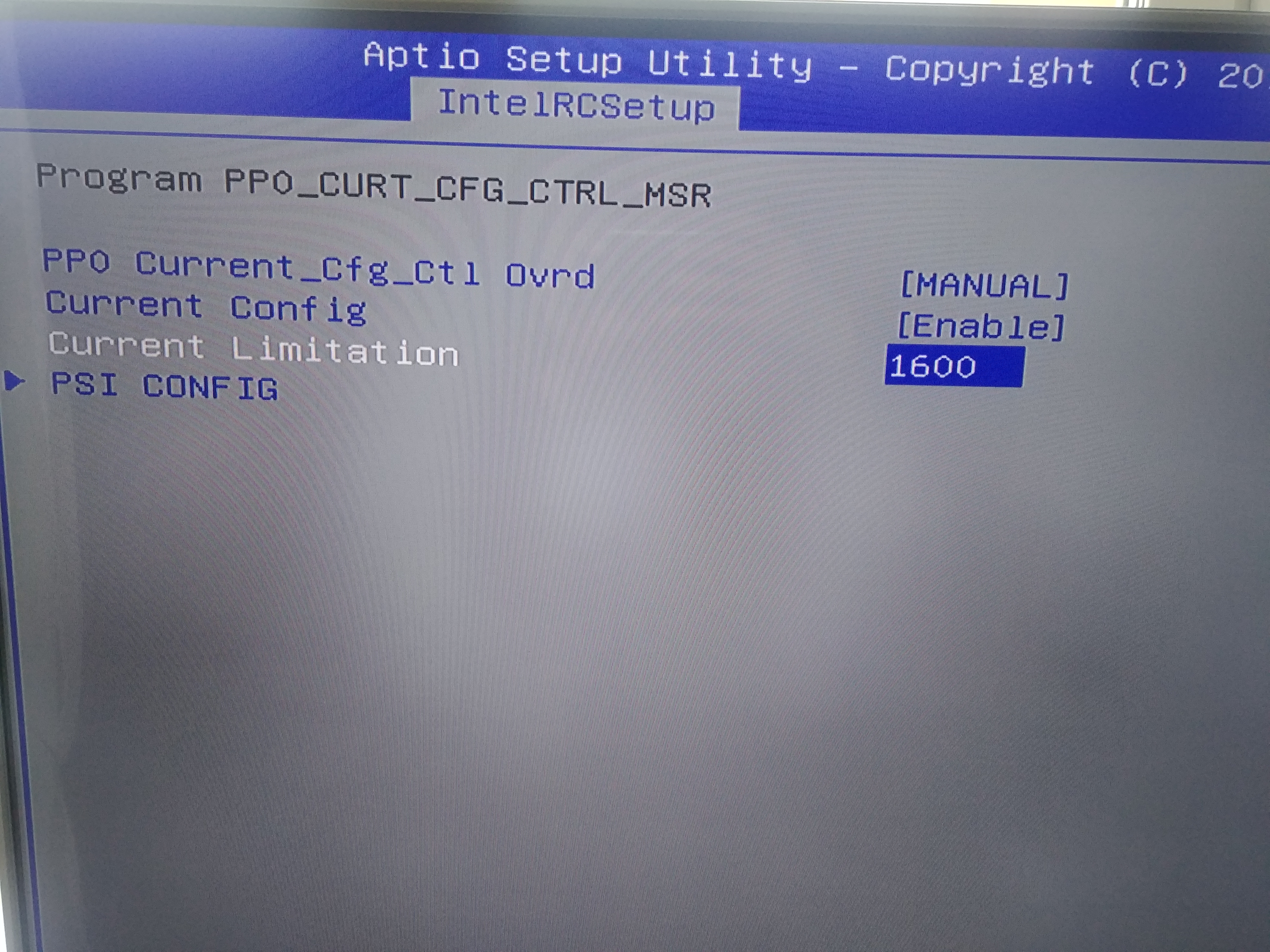

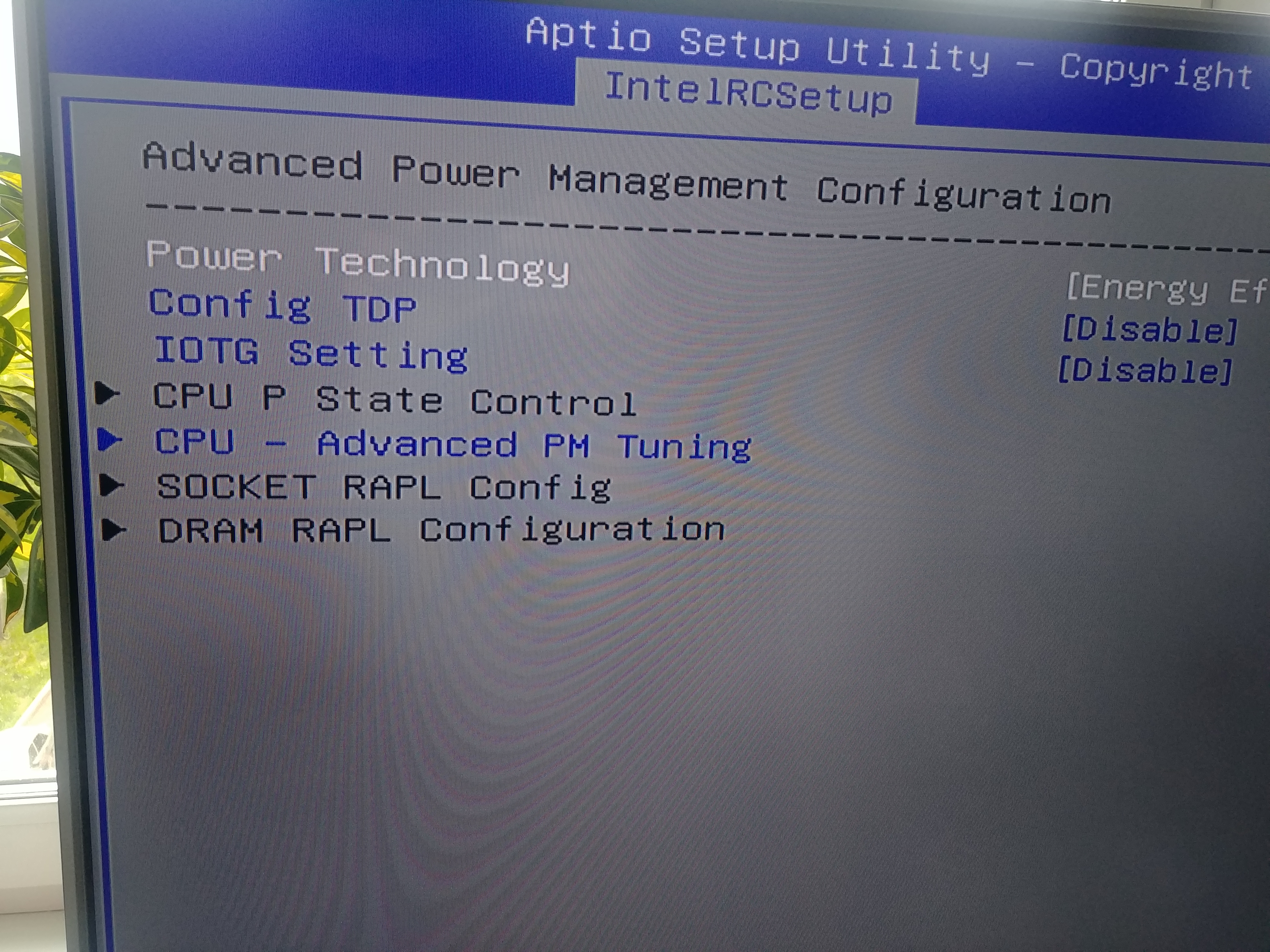

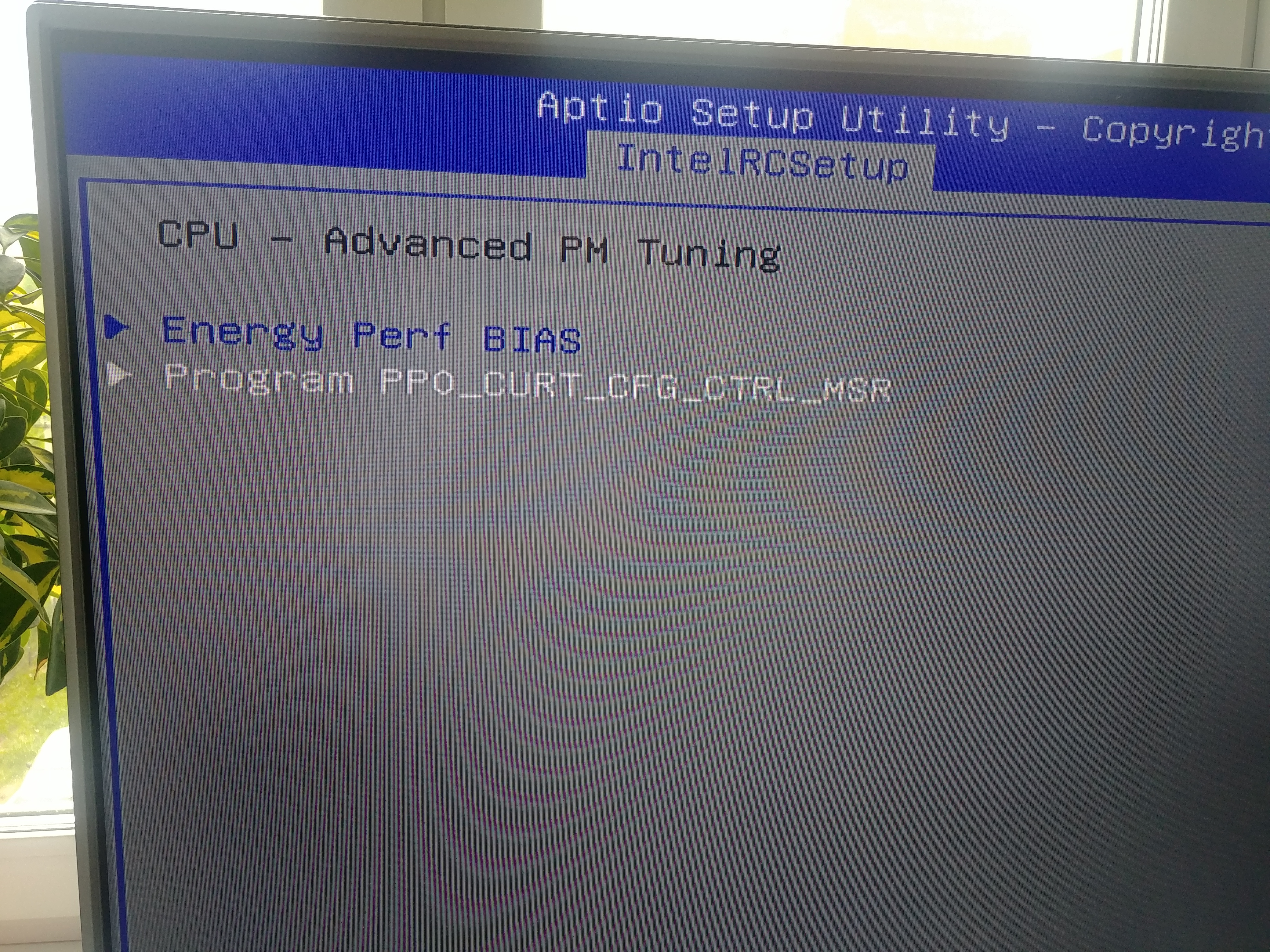

Я в биосе все параметры перепробовал, так и не удалось убрать ограничение по току на питании проца (или скорее VRM). А с этой утилитой всё просто и понятно делается в 2 клика)
AssRock B650 Pro RS | Ryzen 7 7700 | Gigabyte RTX 3080 Ti Gaming OC
Регистрация: 03.12.2019
Ну если повозиться с биосом и открыть некоторый пункты то можно и через биос лимит по току установить.

Для 26xx это врятли поможет так как и из под IntelXTU повышение не работает, а вот для 1650/60 будет актуально. Надо всего лишь сделать пункты Cpu-Advanced PM Tuning и Program PP0_CURT_CFG_CTRL_MSR видимыми переключив на USER. Потом зайти в биос и переключить Current Config в режим Enable. Выставть лимит, допустим надо 200А - выставляем 1600, тоесть требуемый ток умножаем на 8 и вбиваем число.
А резве в данной архитектуре не залочены регулировки через данную утилиту?
