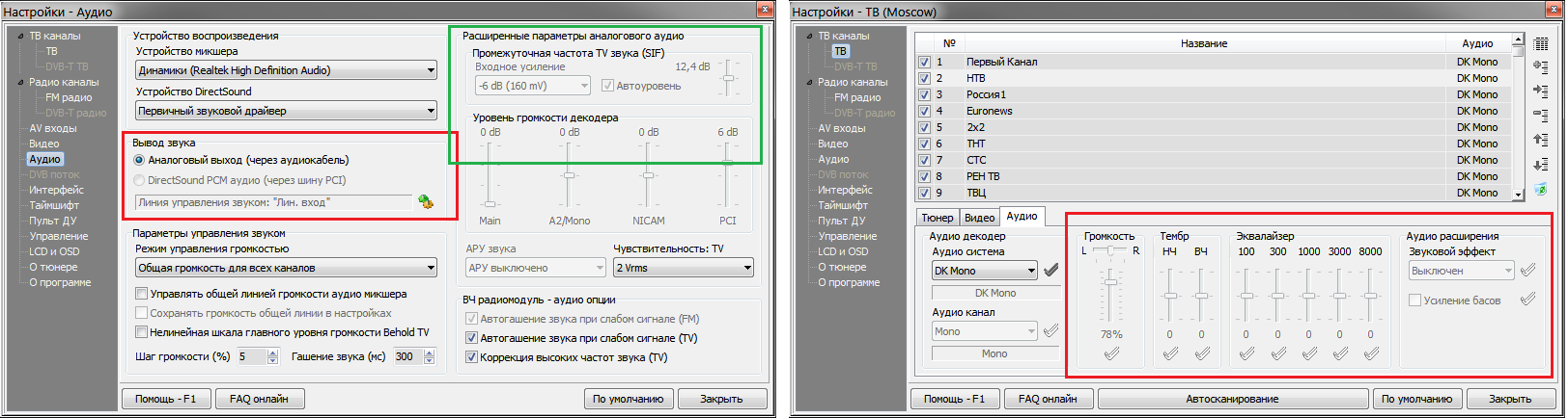

vollsh
то что не получится именно по этому разъёму - это я (примерно) понял методом научного тыка (ну может ещё вариант что кабель битый ..),
так нет что-ли на м. плате нужного разъёма под такой кабель (под такой способ вывода звука) ?
отрывок инструкции по настройке подключения звука ... много букв, и половину не понял - нет опыта таких подключений
Настройка звука
Для вывода звука телевизионных и радио программ тюнер использует установленную в системе звуковую плату. Тюнер может использовать звуковую плату как в качестве обычного усилителя/коммутатора аудиоканалов, так и в режиме DirectSound, т.е. так как это делают любые программы под Windows.
В первом случае звуковая плата используется только для управления громкостью воспроизведения и включения/отключения звука (функция MUTE). Для этого тюнер должен быть подключен к одному из входов звуковой платы внутренним или внешним аудиокабелем из комплекта поставки к тюнеру. При таком подключении звук не оцифровывается и не обрабатывается компьютером, а как есть передаётся звуковой платой от тюнера непосредственно к акустической системе (динамикам). Внутреннее подключение тюнера является более предпочтительным, т.к. внешний вход аудиоплаты может быть настроен в качестве выхода на тыловые колонки.
Во втором случае никаких подключений к звуковой плате не требуется. Звук телевизионных и радио программ оцифровывается чипсетом тюнера и передаётся по системной шине в память компьютера, откуда считывается и воспроизводится аудиоплатой. Оцифровывать и передавать звук по шине могут только модели тюнеров, построенных на чипсетах SAA7134, SAA7135, SAA7231, TM6010. (пациента нет в списке) Узнать, на каком чипсете собран тюнер можно из технических характеристик конкретной модели.
Оба способа вывода звука имеют свои плюсы и минусы. Передача звука по кабелю практически исключает задержки вывода звука по отношению к живому эфиру, что, например, актуально, когда в одном помещении стоят одновременно работающие на одном канале обычный телевизор и компьютер с тюнером. Однако, через стерео кабель нельзя передать многоканальный звук. Через системную шину можно передать и воспроизвести столько каналов звука, сколько может сформировать чипсет тюнера. Но в этом случае звук будет воспроизводиться с задержкой в несколько миллисекунд относительно живого эфира, что создаст вместе с рядом работающим телевизором эффект неприятного эха. Также, данный способ передачи звука требует самой полной поддержки интерфейса Microsoft DirectSound со стороны драйвера аудиоплаты. В противном случае при воспроизведении возможны щелчки, заикания и искажения звука.
Все настройки по управлению звуком в программе Behold TV находятся на закладке Аудио диалога настроек. Для того, чтобы лучше понимать смысл этих настроек, необходимо чётко представлять себе, как работает классическая компьютерная звуковая карта.
Любая звуковая плата имеет определённый набор входов и выходов. Каждый вход/выход имеет свой собственный регулятор громкости и баланса. Любой вход может быть подключен или отключен от выхода аудиоплаты. Управление входами/выходами в системе осуществляется через программный аудиомикшер. Если в компьютере установлено несколько аудиоплат, то каждая из них будет иметь свой аудиомикшер, название которого, как правило, отражает принадлежность к конкретной звуковой плате. Кроме того, некоторые аудиоплаты могут иметь по два аудиомикшера, один из которых обеспечивает коммутацию и управление входами/выходами в режиме воспроизведения, другой в режиме записи.
Таким образом, подключив тюнер кабелем к какому-либо входу аудиоплаты, программе Behold TV нужно указать, к какому именно входу какой именно аудиоплаты подключен тюнер. Иначе говоря, в настройках Аудио тюнера необходимо выбрать микшер воспроизведения и линию управления звуком. Если этого не сделать или сделать неправильно, то звук регулироваться не будет. Также не будет работать функция полного отключения звука (Mute). Точнее, всё это будет работать, но в отношении какого-то другого входа звуковой платы, с которым тюнер не имеет ничего общего.
Настройки микшера воспроизведения и линии управления звуком также актуальны и в том случае, когда используется передача звука по системной шине. Несмотря на то, что управление громкостью и гашение звука при этом реализовано исключительно программными средствами через DirectSound, программе Behold TV всё равно необходимо знать, к какому входу аудиоплаты подключен тюнер, т.к. при передаче звука по шине аудиоплата не управляется и выбранный вход должен быть отключен. Помимо выбора микшера, при воспроизведении звука средствами DirectSound актуальна ещё одна настройка тюнера - DirectSound устройство вывода звука. Если в компьютере установлено несколько звуковых карт, то программе тюнера обязательно нужно указать, через какую аудиокарту (DirectSound устройство) воспроизводить звук. Название аудиокарты как правило фигурирует в полном названии DirectSound устройства и может совпадать с названием аудиомикшера.
Программа Behold TV управляет только тем аудиовходом звуковой платы, который выбран в настройках. Этот вход не принадлежит больше никому кроме тюнера и регулировка его громкости не влияет на работу других программ и устройств. Однако, у звуковых карт есть ещё одна линия, которой может управлять программа Behold TV. Это линия Main, отвечающая за общую громкость всех имеющихся у аудиоплаты выходов. Выбирать её в списке линий управления звуком не нужно. Она всегда известна. Достаточно просто активировать настройку Управлять общей громкостью аудиомикшера. При этом громкость в программе всегда будет регулироваться посредством общей линии микшера звуковой карты. Функции гашения (Mute) по-прежнему будет использовать выбранную линию управления звуком или управляться через DirectSound.
По понятным причинам способ управления общей громкостью аудиомикшера является не совсем корректным по отношению к другим программам, работающим со звуком. В связи с этим становится актуальной ещё одна настройка программы Behold TV - Сохранять громкость общей линии в настройках. При включении данной опции, уровень громкости общей линии микшера звуковой карты будет запоминаться при запуске ПО и восстанавливаться по завершению его работы. При этом уровень громкости будет установлен в соответствии с настройками тюнера, т.е. таким же, каким он был при завершении предыдущего сеанса работы с программой. Если опция Сохранять громкость общей линии в настройках отключена, то при запуске ПО уровень громкости общей линии не изменится.
Подобно звуковым платам тюнер имеет свой собственный аудиомикшер. Он управляет линиями аудиодекодера чипсета тюнера и необходим для выравнивания громкости от разных источников звука, которые могут быть к нему подключены. В данном случае под источниками звука подразумеваются как физические устройства (внешняя видео/аудио аппаратура), так и отдельные каналы звукового сопровождения телевизионных программ (Mono, A2, NICAM).

vollsh писал(а):
Leo_99
Можно купить за 100-200 руб Creative SB Live! или Audigy за 200-500 руб, установить в качестве драйверов KX codec и не париться,
не понял, а в чем преимущество перед встроенным звуком ?
1) появится возможность подключения того аудио кабеля CD-Rom d эту аудио карту ?
2) в итоге, так на мат. плате нет разъёма нужного или есть ?
как мне показалось - вся разница в том, что кабель CD-Rom делает активным внутренний эквалайзер тюнера (басы, частоты и т.п.)
без него эти настройки неактивные (это как мне кажется по инструкции и неактивным опциям):
Регистрация: 27.09.2011
Leo_99
1) Да, появится, и встроенной звуковой картой так же можно пользоваться.
2) Такого разъема нет, есть SPDIF (земля, дата, питание).
теперь понятно отчего была непонятная нагрузка по процессору ,
- а я ничего там в SPDIF не спалил ? сдуру-то воткнув в него кабель Audio-CD-Rom

Регистрация: 01.05.2012
Откуда: с кудыкиных гор
oleg12580
Х7 это только скрин окна, а мой 505FM этот не умеет звук передавать по шине
и как бы оправдываясь так ...(купил его б/у и "за 5 копеек" (бутылка нормальная или просто радиоприёмник/тв дороже будут ))),
прикрутил на время до момента пока ситуация с dvb-t2 не устаканится, сейчас не понятно ещё какие там каналы будут и поэтому не понятно какой дорогой тюнер в итоге поставить - то ли под спутник S/S2 ,
то ли просто под dvb-T2 достаточным будет (и к тому же сейчас их почти ещё не делают PCI-E, и первые и вторые)
а так ... отличный и простой аналог и никакого бубна нет у него в комплекте... поставил в автозагрузку и в угол одного из мониторов и забыл о нём, типа вместо балалайки)
- удобно на неделю запланировать запись всей ерунды по программе по всем каналам, потом посмотреть по настроению, даже "модные ТВ" так писать не умеют (пишут только цифровые каналы)
