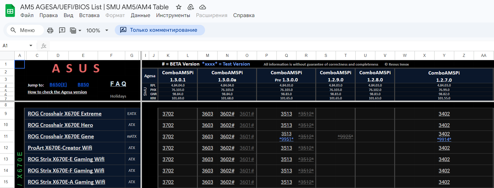

Пробовал кто то ставить 3702 биос на х670е платы от асус? :?:. У меня лично 3402 работает хорошо, 3513 не пробовал ставить так как там хотфикс на включающийся битлокер при включении пк :lol: , с 3603 у меня не включается вообще, висит жёлтая лампа на цп/драм.

Чё-то с последнего сообщения меня дёрнуло обновить на своей 3.40 до 4.10. Ну и не задалось - обновилось, ОС работает, а в БИОС виснет наглухо. Потыкался, откатил к 4.04 - всё то же самое. Откатил дальше к 3.50 - заработало. Ну и в пень это всё...
Регистрация: 22.07.2007
Откуда: г.Новокузнецк
Артём Перед обновлением биоса, надо было в дефолт его сбросить. У меня как-то раз была похожая фигня. Настроил всё и не лазил в биос месяца два-три, а потом понадобилось туда зайти, а в биосе пк зависал постоянно. Пришлось сбросить, и потом заново настроить.
Нет предела совершенству.
Регистрация: 15.08.2004
Откуда: Красноярск
Тоже так подумал.. Но с одной стороны, при обновлении оно же как-то само сбрасывается. С другой - кнопка на панели (Clear CMOS) не помогла. С третьей - получается, помог откат на ту же версию AGESA. Как-нибудь потом попробую ещё, когда опять настроение себе проблем соорудить появится.
