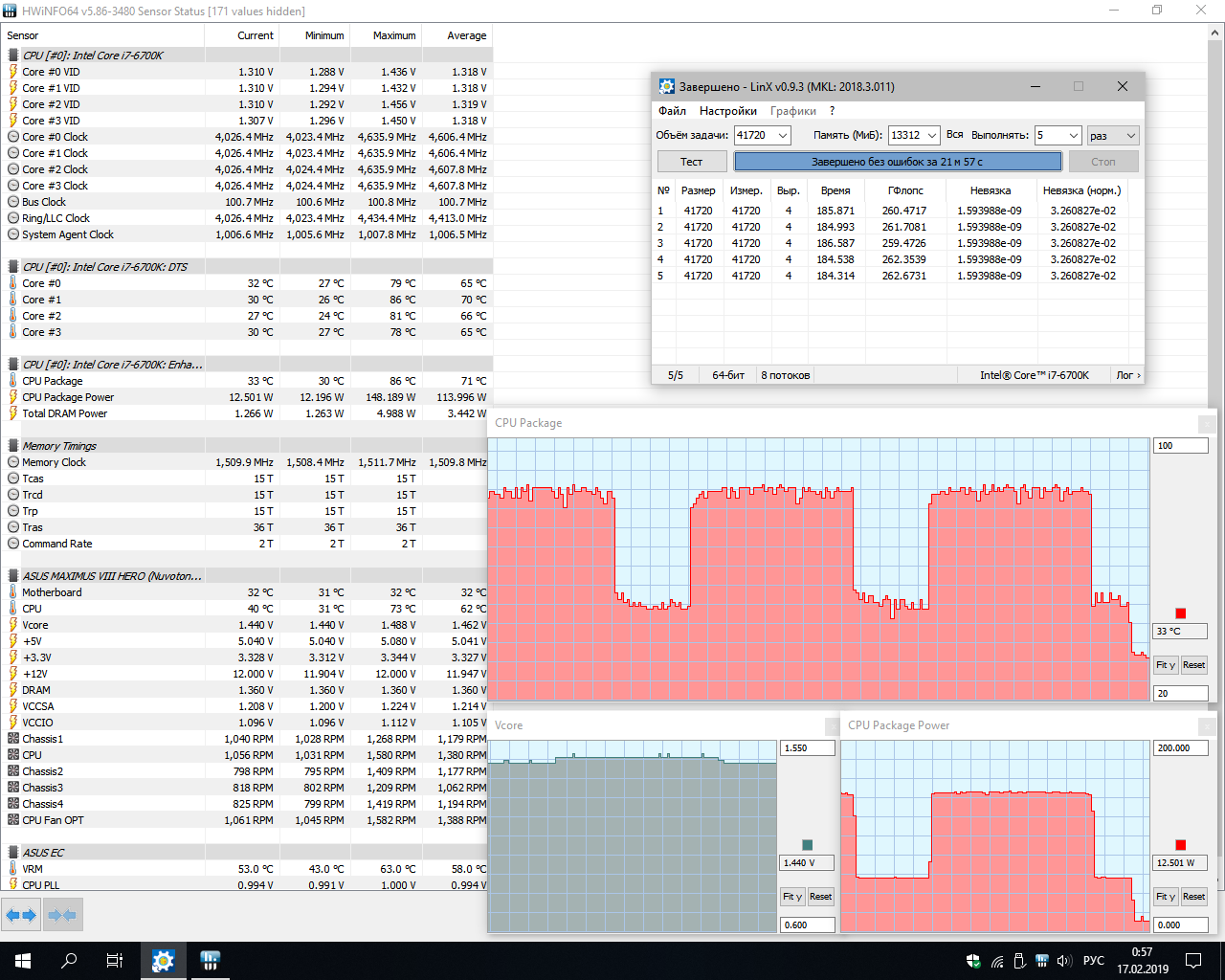

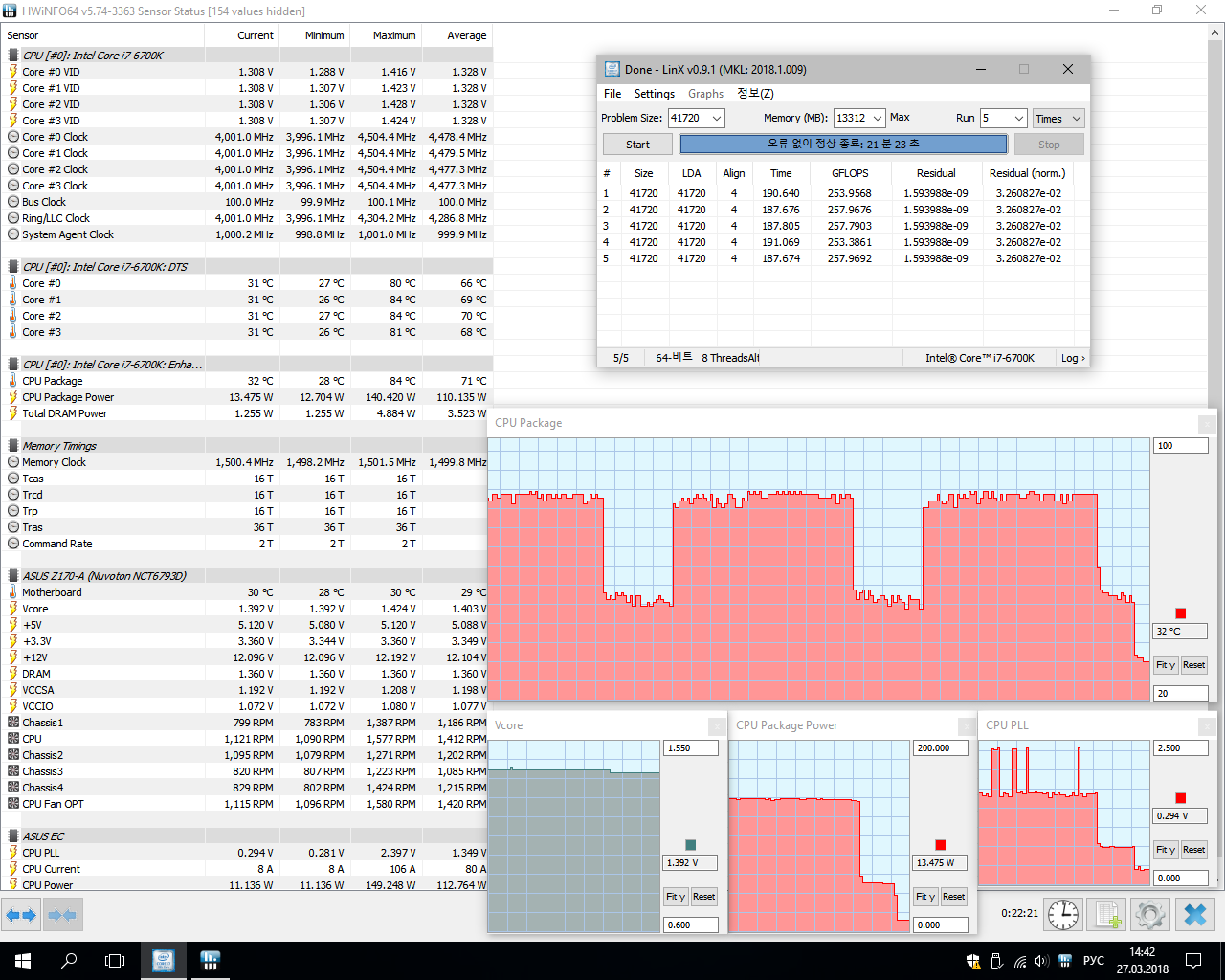

Сходу лупанул по видавшему виды 6700к линпаком на околоопасном вольтаже, чтобы затестить материнку под нагрузкой. :crazy: Ожидал увидеть долбление в соточку)), но получил вполне сносные температуры, как со старой мамкой на заметно меньших вольтажах и частотах. Действительно, топовая материнка вытянула никакой по удачности экземпляр с дефолтным VID'ом 1.312. Может и 9900K когда-нибудь вытянет...
4500 МГц, 1.408 В, Z170-A
4500_old.png [ 141.34 КБ | Просмотров: 2243 ]
4632 МГц, 1.472 В, Maximus VIII Hero
4630_new.png [ 156.93 КБ | Просмотров: 2243 ]
