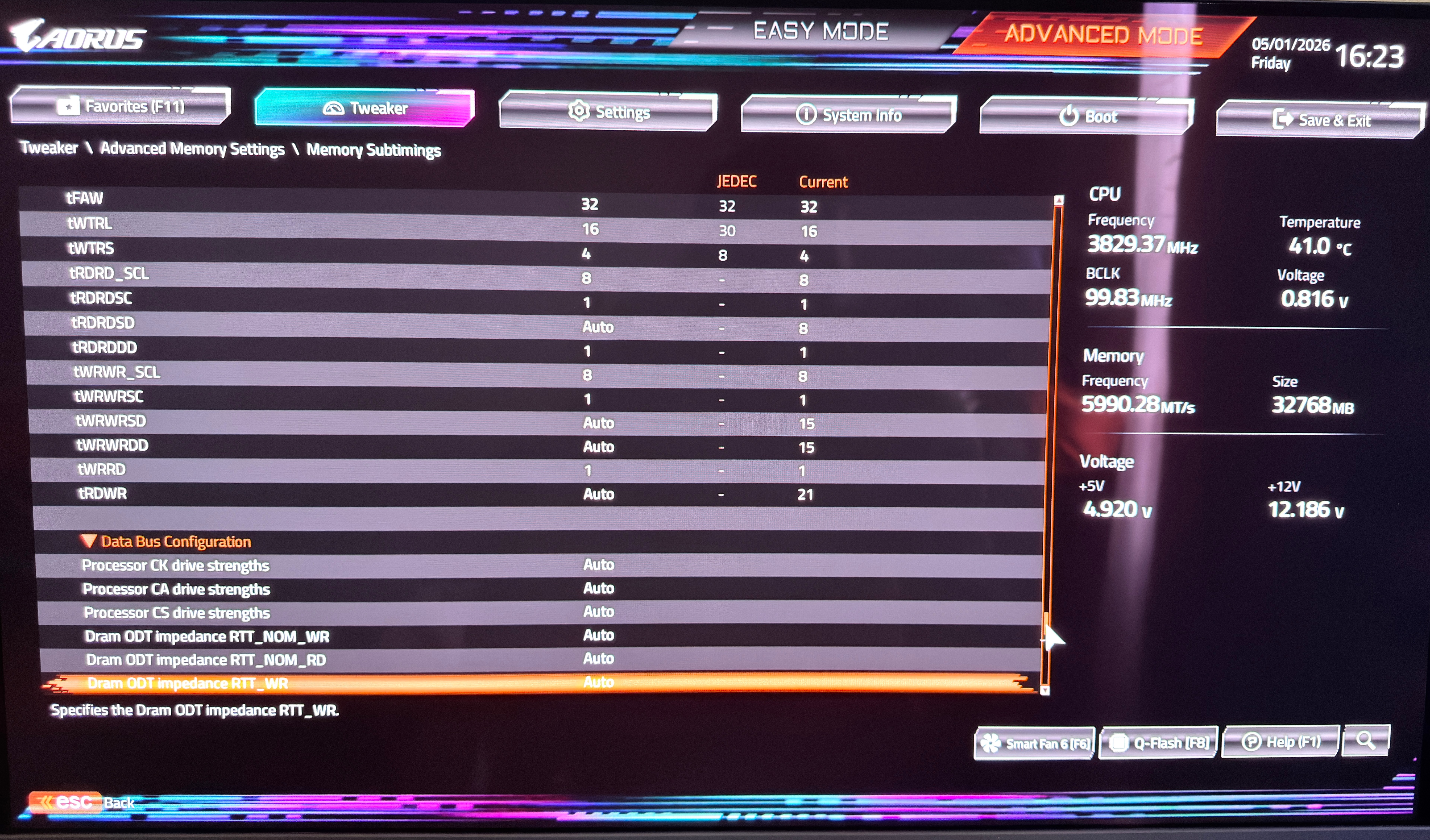

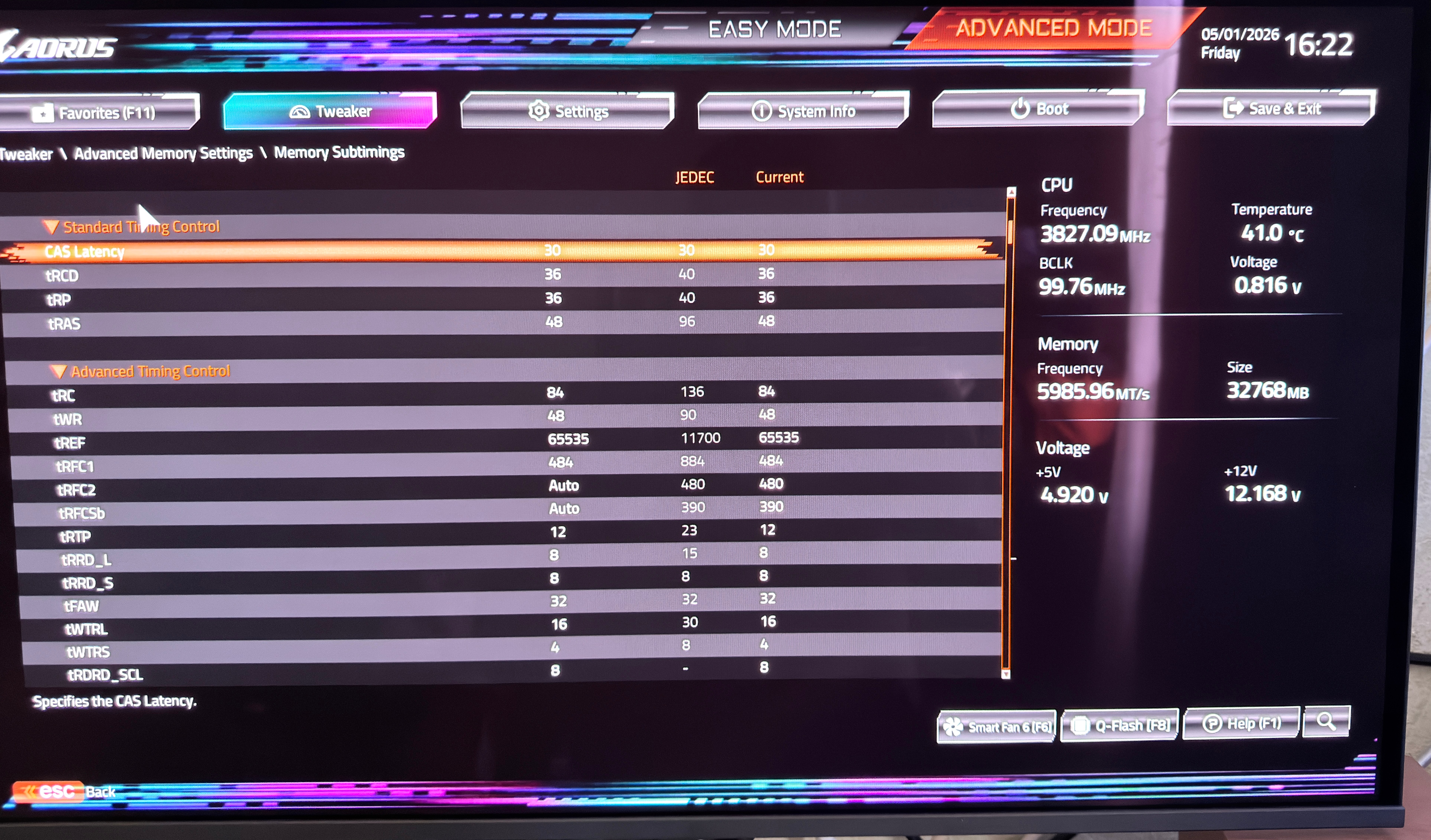

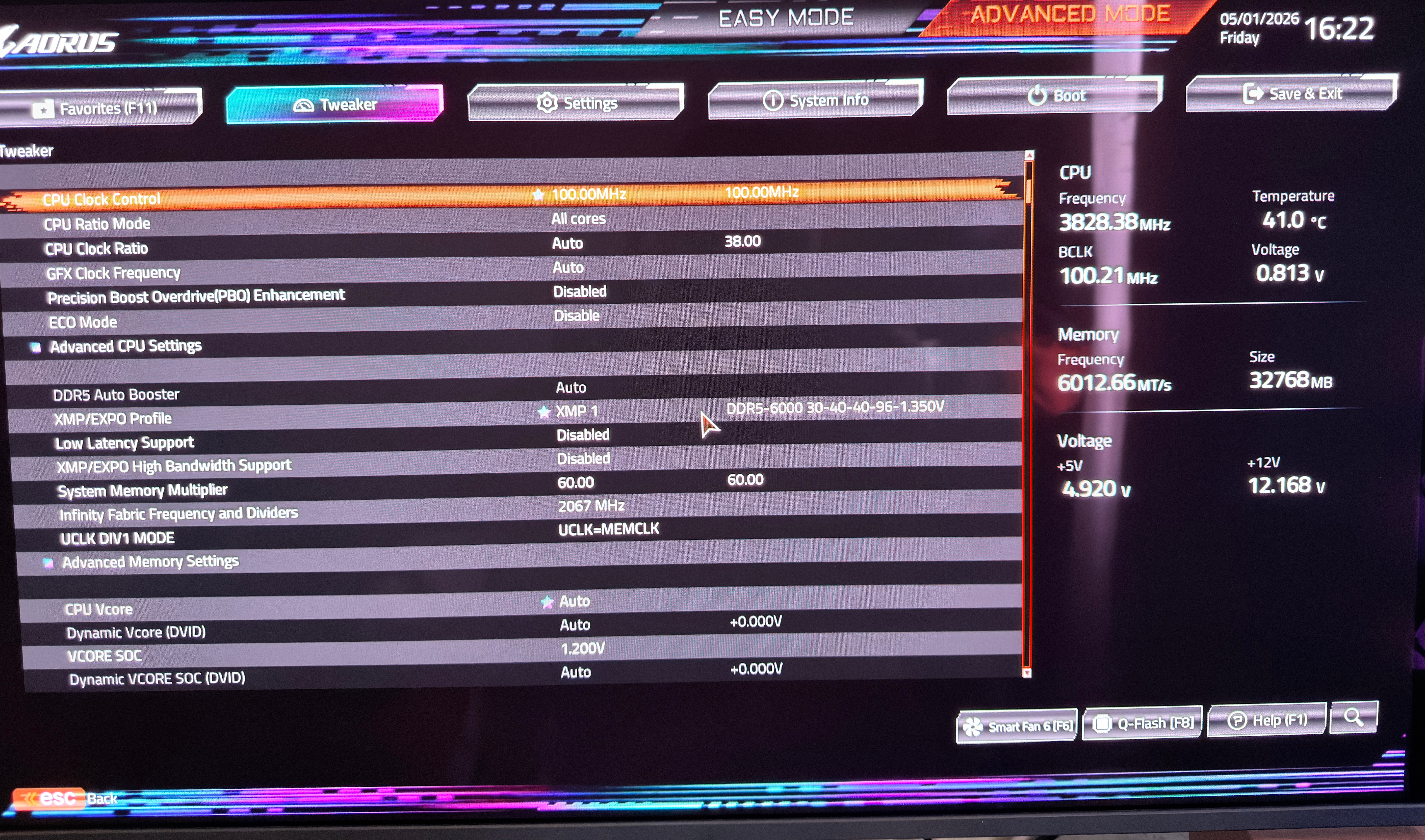

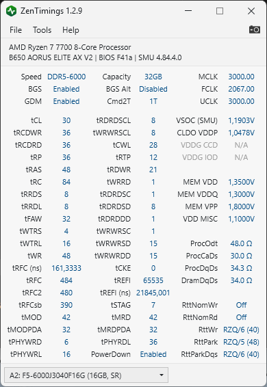

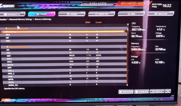

Регистрация: 15.02.2011
Andy-S писал(а):
ZT можно увидеть?
скриншот
ZenTimings_Screenshot_29627371.3451296.png [ 35.5 КБ | Просмотров: 194 ]

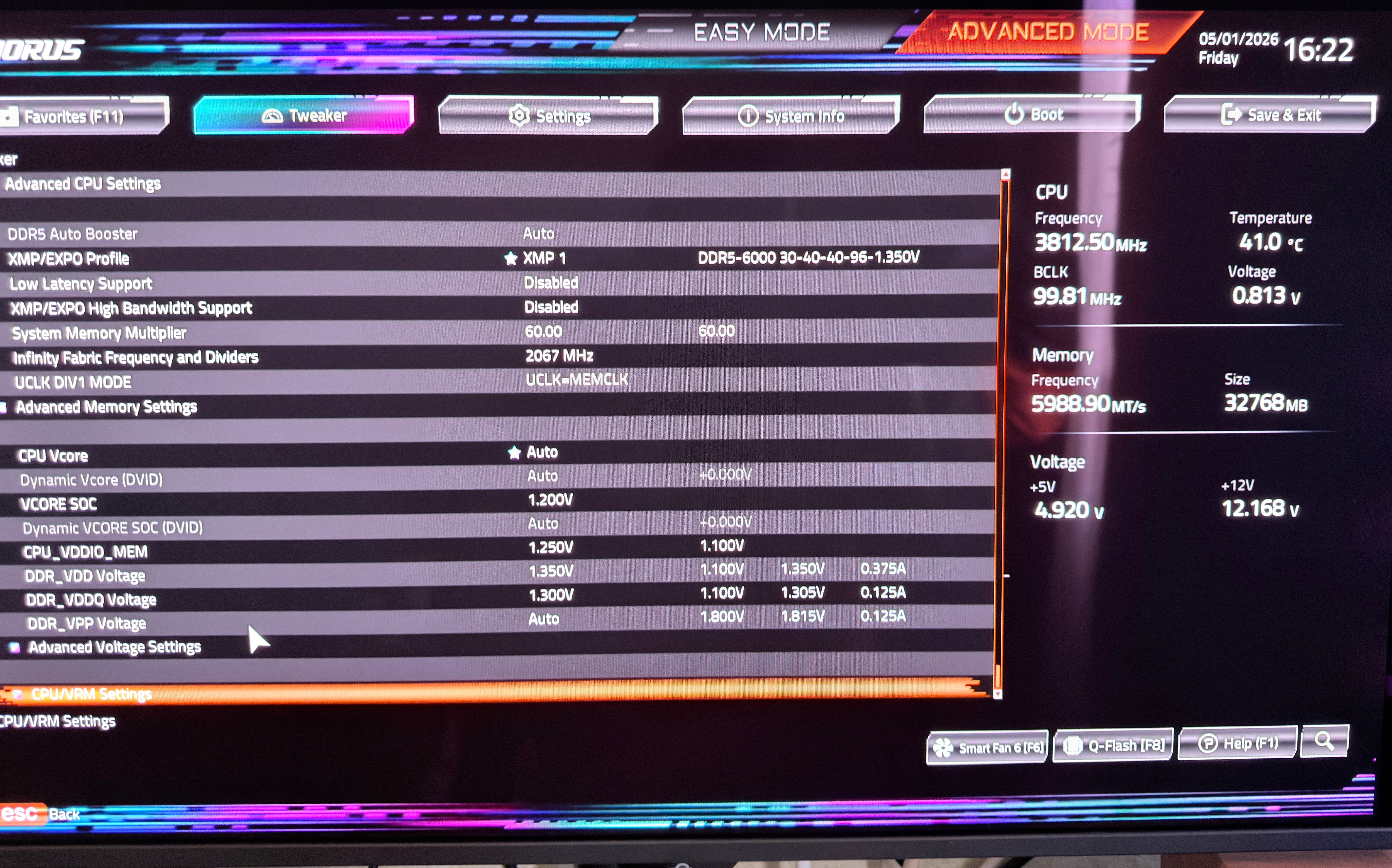

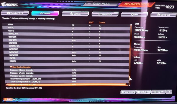

фото bios
IMG_2491.jpg [ 7.45 МБ | Просмотров: 180 ]
IMG_2492.jpg [ 6.57 МБ | Просмотров: 180 ]
IMG_2493.jpg [ 5.61 МБ | Просмотров: 180 ]
IMG_2494.jpg [ 5.69 МБ | Просмотров: 180 ]
R7 7700, gigabyte b650 aorus elite v2, Palit GeForce RTX 4080 GameRock
, G.Skill Trident Z5 RGB 32гб 6000 cl30 , Seasonic Prime 1000w 80Plus Platinum
Регистрация: 15.09.2009
43.6 в принципе норм, а то некоторые доски 24 ставят. Сам бы накинул procodt=48, мси по дефолту ставит. Так-то криминала не вижу, если только wrrd пошевелить, но в любом случае начал бы с procodt=48 и посмотрел как оно будет.
сделал 48 посмотрю как будет

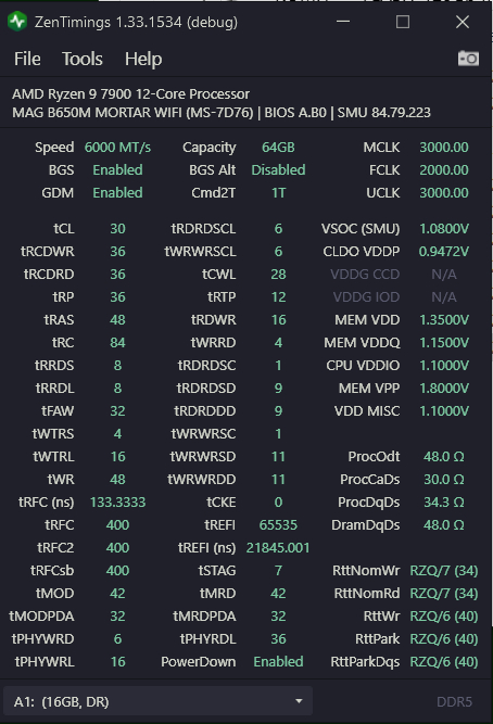

Угу. У меня мси в авто так сопротивления ставит( для 2 или 4 планок, без разницы), вроде проблем с холодными стартами нет, хоть перетренировка иногда бывает и тайминги даже по-агрессивнее выставлены.
7900.jpg [ 209.08 КБ | Просмотров: 159 ]
