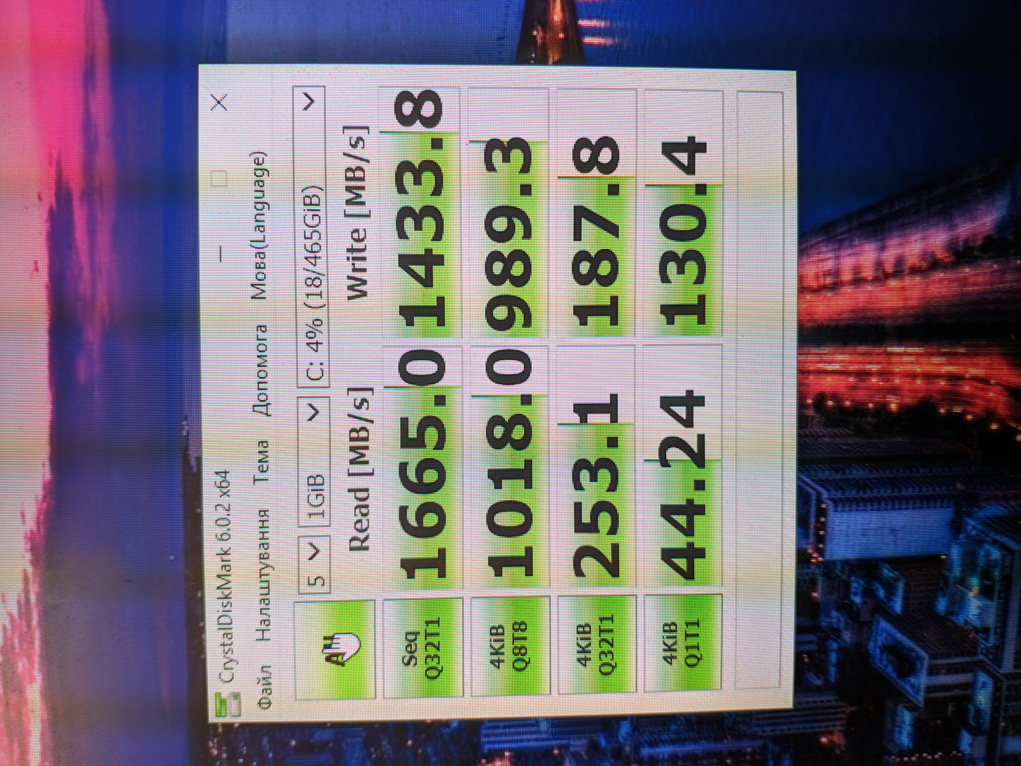

Сегодня завел Samsung 970 evo plus на sabertooth 990fx r 1.0. Биос от letsfixit.
Установил ssd через переходник в 3 сверху pci-e. В windows 10 через управление дисками переобразовал таблицы SSD в GPT, установил с загрузочной флешки Win 10, и все заработало, в Bios даже ничего не менял/отключал. Windows грузиться сам, все как надо.
IMG_20190423_220201.jpg [ 6.49 МБ | Просмотров: 4987 ]
Вот тест. Как понимаю у меня работает на 2х.
Читал что в черном слоте(2 сверху если визуально) у кого то работал на полную скорость SSD. У меня что в черном (2 сверху), что в бежевом (3 сверху) показатели как на скрине.
Что где стоит: в 1 слоте видяха, в 2(черном) - SSD, 3 слот свободный, в 4 слоте WiFi pci-e карта.
Может лучше что поменять местами, как посоветуете?

в PCIe главное не скорости, а задержки.

Помогите разобраться с работой PCI-E слотов на sabertooth 990fx r 1.0
В 1 - Видеокарта
Во 2 (черном) NVME SSD
В 3 - пока пусто (планирую звуковую карту)
В 4 - WiFi PCI-E
Есть какая-то зависимость что куда втыкать, чтобы не резались линии для 1 слота (где видеокарта)? Слабо разбираюсь в этом, но где-то читал что видеокарта может работать не на полную если занять еще какой-то слот. Как это можно проверить?
Спасибо.

Регистрация: 22.12.2011
S_Snake писал(а):
WinteRanger, мануал в помощь.
Мануал я давно этот видел, но там про SLI. Т.е. если в 3 слот вставить SSD то и видеокарта и SSD будут работать на полную мощность?
NVME SSD что во втором что в 3 слоте вроде работает на полную скорость. Вот только заметил, что во 2 слоте - нагрев SSD в простое 42 градуса, а в 3 слоте - 49. Это из-за того что он спаренный с 1 слотом где видеокарта? Ничего не случиться если SSD оставить в 3 слоте?(Видяха 3 слотовая - перекрывает второй по счету (черный) PCI-E).
CPU - Ryzen 2700x, Motherboard - AsRock Taichi x470, 4x8Gb Flare X Black (F4-3200C14D-16GFX), Samsung 970 EVO Plus 500 Gb, GTX 1080.
ещё раз скрин сверху глянь. если сам не веришь, проверь режим работы ВК в gpu-z.

WinteRanger, всё равно не понимаю. третий PCIe слот (PCIe 2.0 x16_2 slot) перекрывается ВК, но судя по таблице, шестой слот (PCIe 2.0 x16_4 slot) должен работать через северник, а вот четвёртый (PCIe 2.0 x16_3 slot) работает уже через южник. NVME SSD логичней в шестой слот разместить, дабы исключить задержки южника и шины южник-северник.
Спасибо, а чем можно проверить есть ли задержки или нет?
В 6 слоте WiFi адаптер.
Цитата:
Стоит поменять местами SSD и WIFI? (SSD в 6 WiFi в 4) Или лучше вообще убрать WiFi и в 6 поместить SSD
Нет, SSD в 6 слоте не катит. Скорость чтение/запись 400 мб/с, Оставлю в 3 слоте как есть (1660 мб/с)
HDTune pro, AIDA64, etc.
