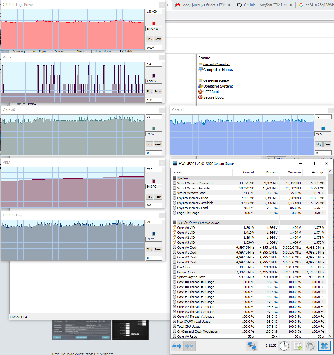

Сменил мать, решил попробовать погнать проц через adaptive. Это нормально, что напряжение под нагрузкой иногда прыгает на +0.05в? Гоняю RealBench сейчас, такая картина получается при заданном в bios адаптивном 1.36в и IA AC/DC Load Line 0.01 c LLC5:
Capture3.PNG [ 185.6 КБ | Просмотров: 2137 ]

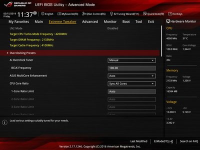

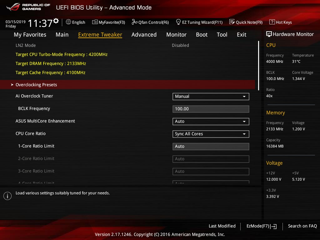

Всем привет. Как то отключалось электричество и что то комп загрузился двойным рестартом, я зашёл в биос, сделал "Load Optimized Defaults". Сейчас через какое то время решил немного позаниматься с разгоном памяти, и хоть убей бог не пойму, почему я не могу менять ни множитель процессора, ни тайминги:
1111.jpg [ 121.67 КБ | Просмотров: 1833 ]
неужели не могу вспомнить где то убрать галочку с АВТО, что бы появилась возможность ручной регулировки всего или с биосом что то случилось?

IDimm
А что, если просто цифрами набрать и энтер - не меняет?
Вначале не менялось вообще ничего, думал биосу каюк, ещё раз сбросил всё и заработало :-)
