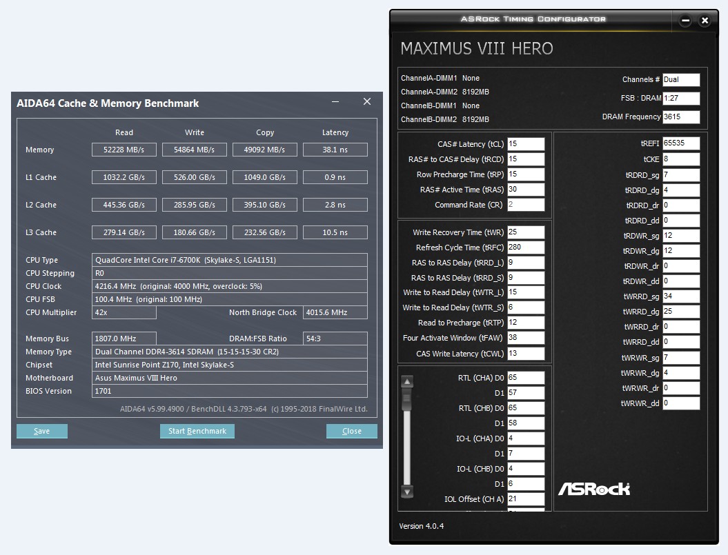

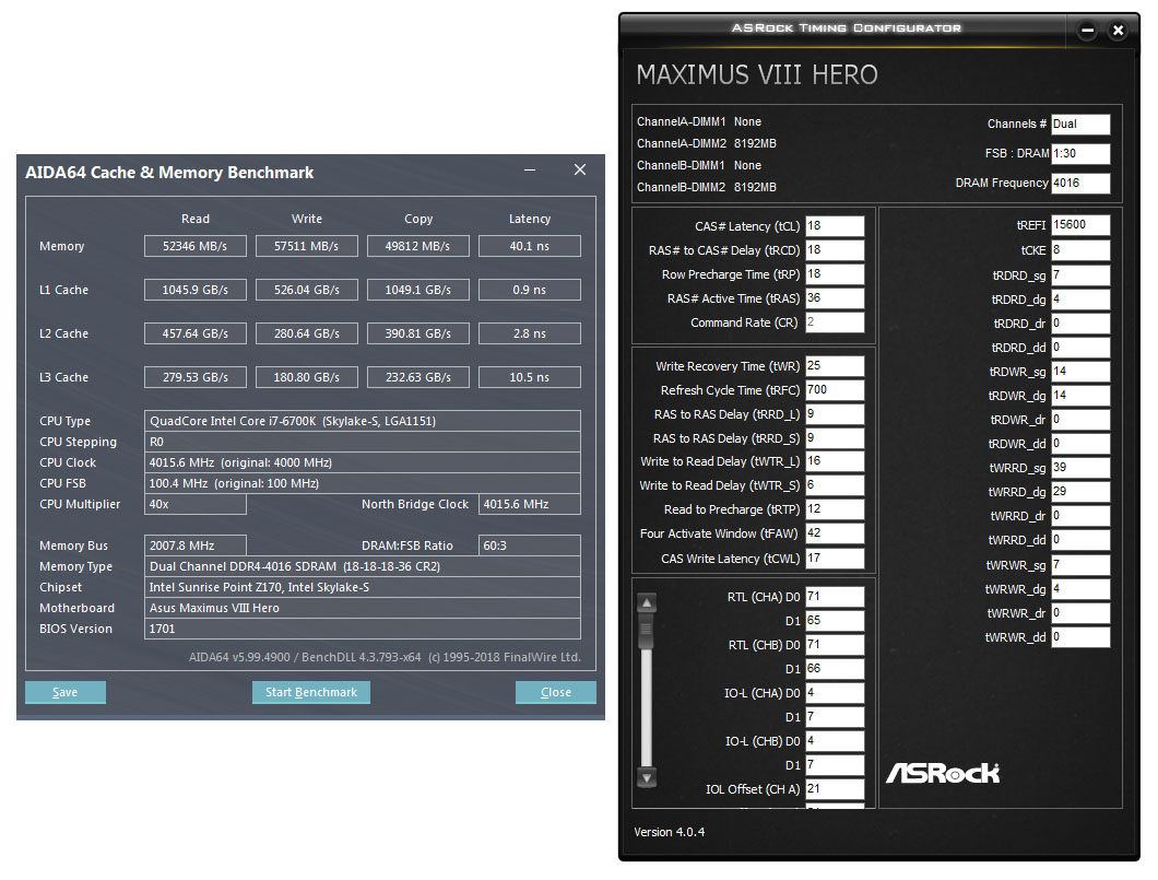

Поменял свой Ranger на Hero. Материнка пришла ревизии 1.01 и биосом 2202. Первым делом прошил биос 1701 и начал пробовать гонять память:
3466, 3600, 3866 и 4000MHz
3466.jpg [ 169.89 КБ | Просмотров: 2198 ]
3600.jpg [ 178.98 КБ | Просмотров: 2198 ]
3866.jpg [ 178.8 КБ | Просмотров: 2198 ]
4000.jpg [ 212.32 КБ | Просмотров: 2198 ]
Напомню, целью было выяснить почему профильная память не разгонялась больше 3333MHz ни в какую, конечно грешил и на материнку и на КП процессора и в какой то мере на то, что возможно "свежий" B-die - никакой. Хорошо что виновата оказалась одна материнка. Все тесты проводились без тестов стабильности и подборов таймингов, просто выставлялись первичные тайминги и частота (и то на это ушло несколько часов), дальше предстоит выяснить оптимальное соотношение частоты, таймингов и напряжений.
