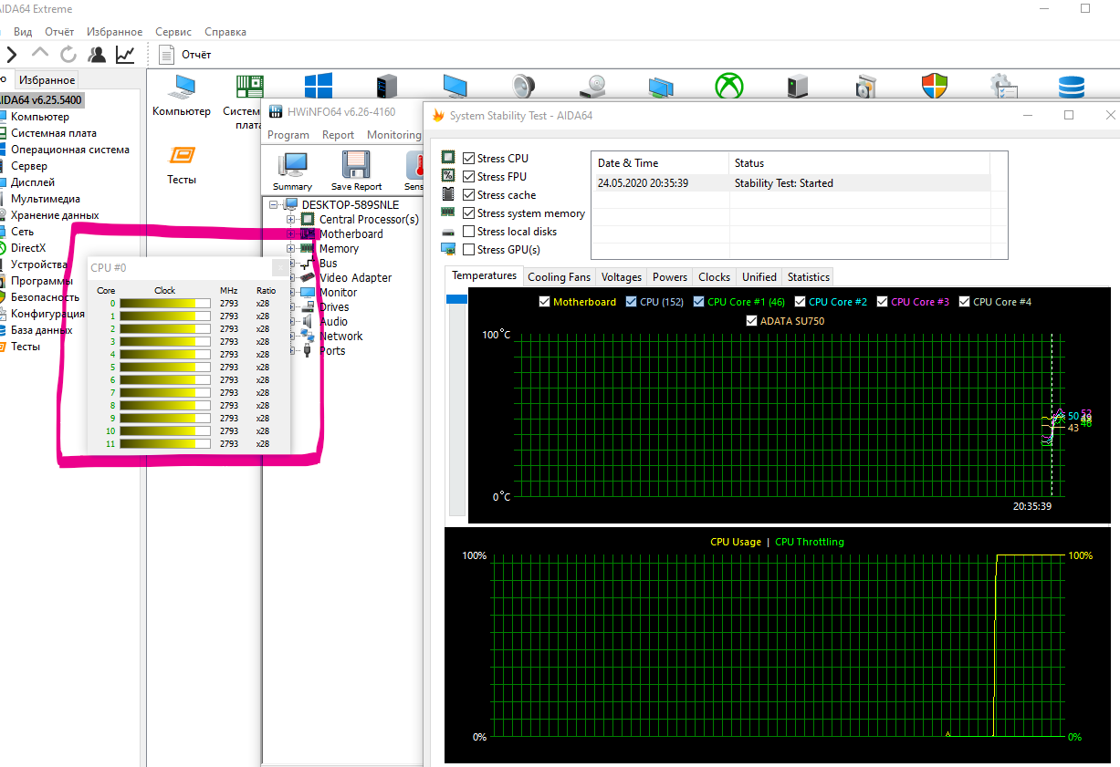

jda писал(а):
А по частоте ядер разница есть, в рендере, Аиде...?
Я даже если честно,не замерял :D . Сейчас так:
2020-05-24_173408.jpg [ 269.11 КБ | Просмотров: 714 ]
2020-05-24_174656.jpg [ 203.9 КБ | Просмотров: 699 ]
x99-tf v1.1, бол.радиатор VRM,VRM винт Noctua 60x60x25 4pin, E5 2696v3, DDR3 32gb samsung МА 1866, NVMe PM9A1 2TB,GPU 3070 MSI supreme X

Злодей писал(а):
Я даже если честно,не замерял . Сейчас так:
Не, я имел в виду просадку частоты под серьёзной нагрузкой на все ядра, рендер, тест аиды... Вот у меня без андервольтинга в Аиде частота по всем ядрам сбрасывается примерно до 2,8.
Аннотация 2020-05-23 214731.png [ 837.35 КБ | Просмотров: 677 ]
HUANANZHI X99-TF, E5-2678v3, DDR3 32 Гб. 1866 Мгц. Samsung. GeForce GTX 1660 SUPER. SSD A-Data SU750. ZALMAN GigaMax (GVII) 650W

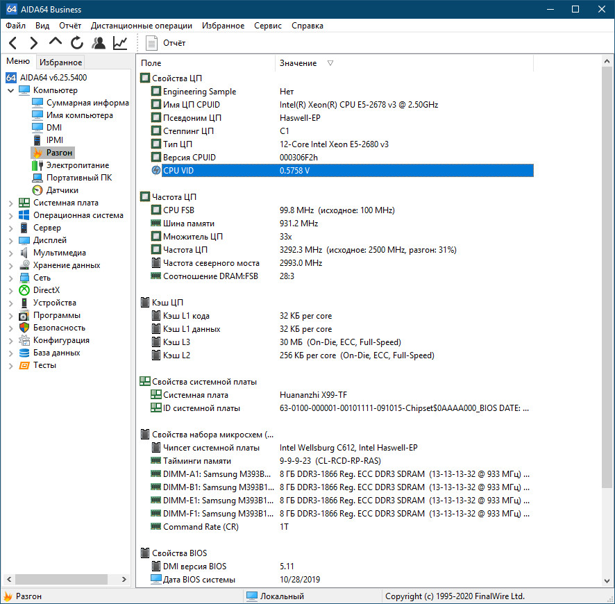

Регистрация: 24.04.2020
Погонял еще, вот результаты:
1.jpg [ 537.2 КБ | Просмотров: 605 ]
Аида из проца всё не выжимает.
