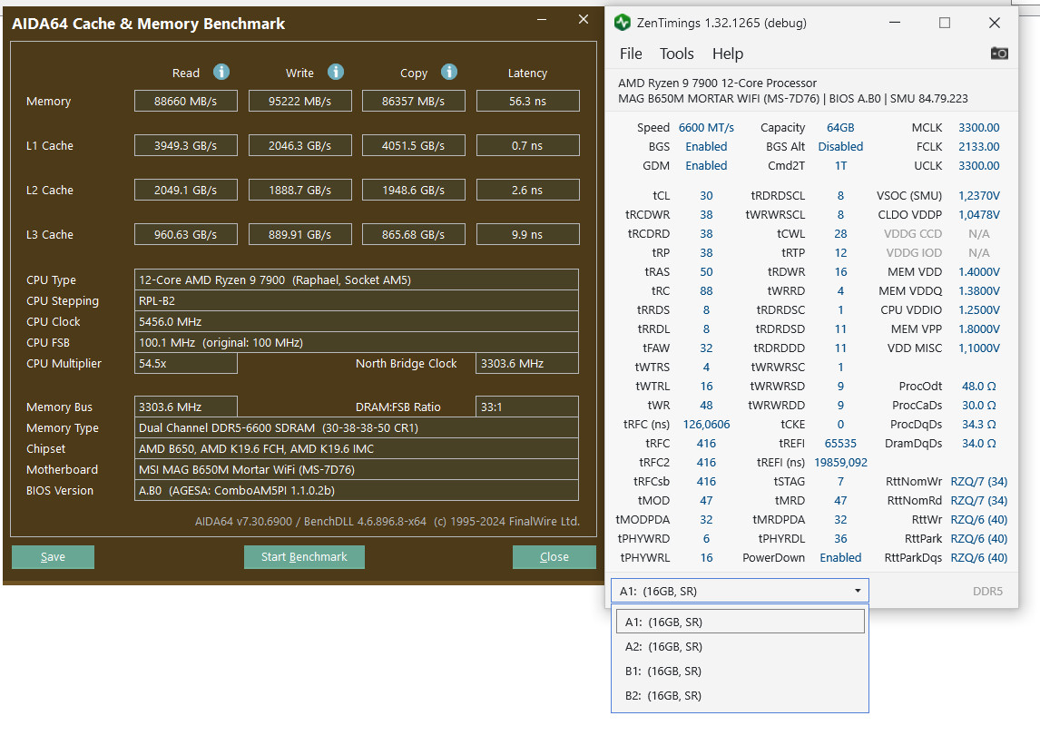

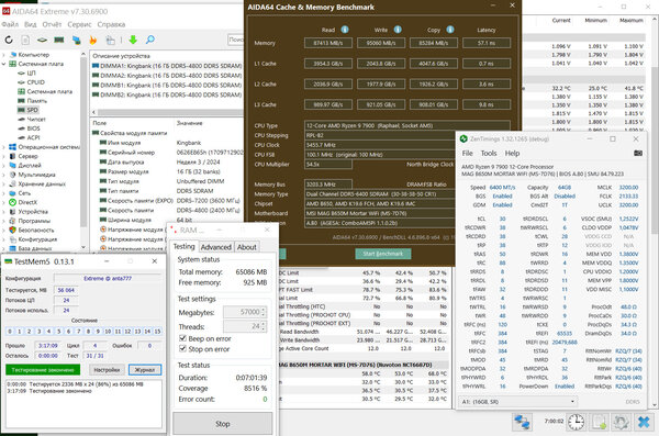

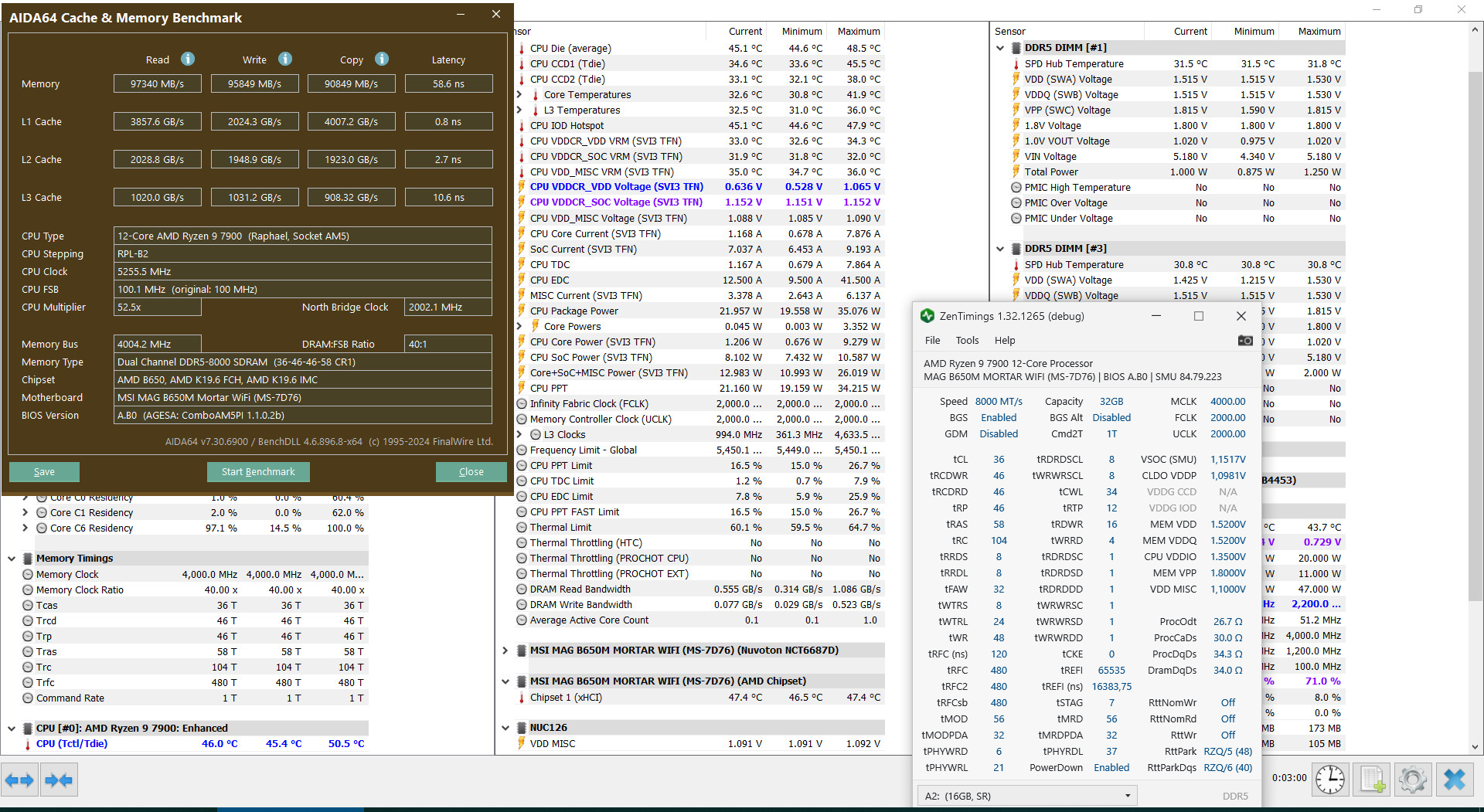

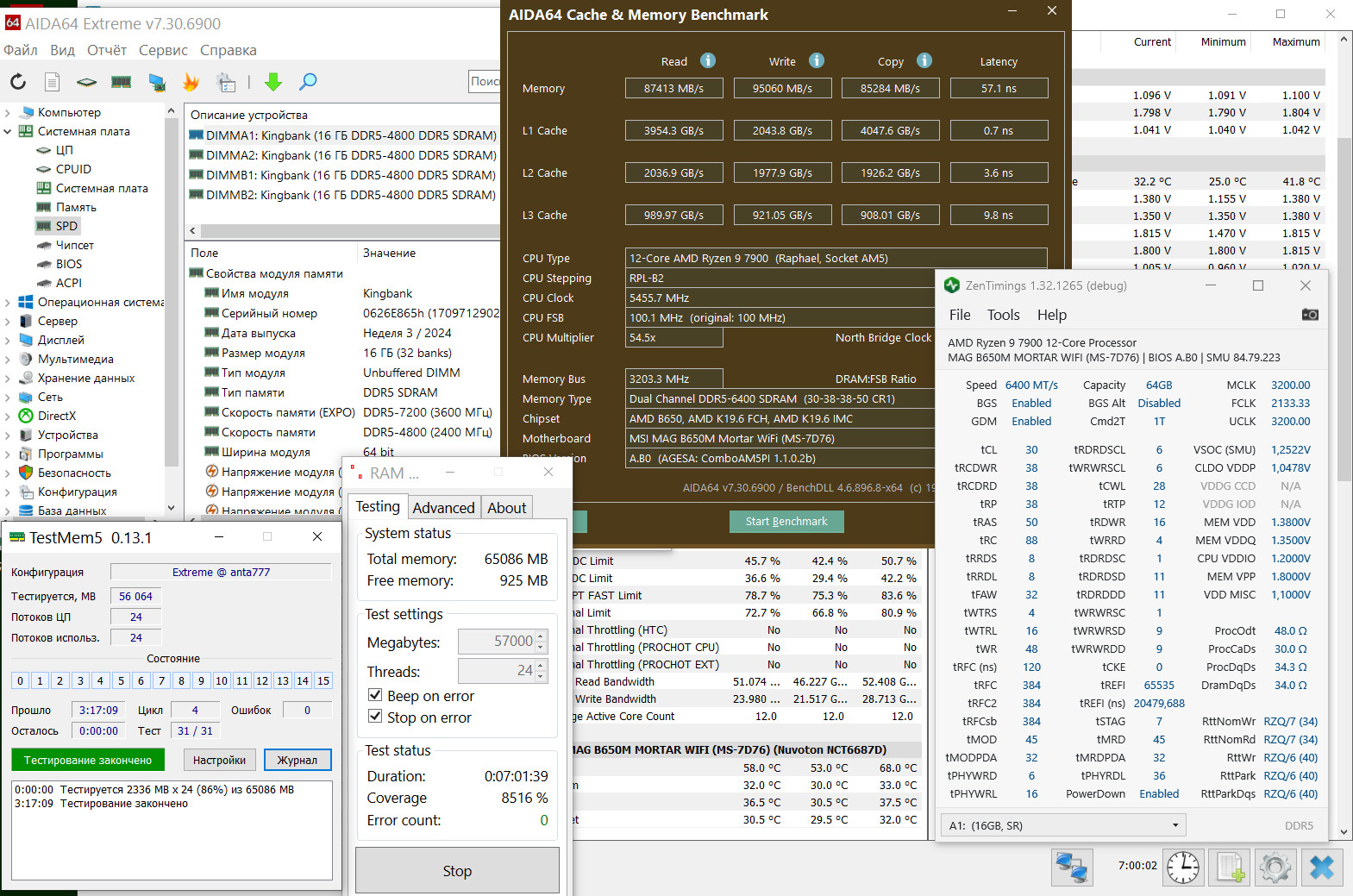

333.jpg [ 262.35 КБ | Просмотров: 648 ]
12345.jpg [ 613.04 КБ | Просмотров: 648 ]
8000 2.jpg [ 746.56 КБ | Просмотров: 648 ]
6600/8000 не пытался стабилизировать, даже если б получилось, то на конских вольтажах все равно бы не сидел. 9000 процы с 4 планками на 600 чипсетах хуже 7000, но на 2-х не отличаются считай.
