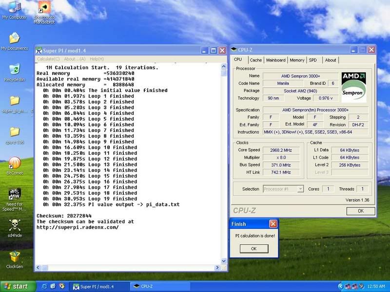

@UserFriendly78"
1. Варна -ето город в Болгарии :)
2. У меня памят 512 MB A-Data DDR2 800 , если я повишу напряжения получается плохой разгон , система нестабилная , но можно ето получается и из памят , не из мамка , я не уверен какая причина .
3. В нашем форуме есть резултатьi , сделани в Super Pi /mod 1.4 с другие , старьiе процессорьi /и на сокет 754/ и я думаю что база сравнения с ними будет обективная , если сделан один и тоже тест .
31337 писал(а):
Да, у меня кстати если интересно пи 1.5 33.4сек., а раньше на S939 DDR440 Atlon3000+@2.9 было 30.265сек)
Не бьiл смьiсл меняется платформу ? Разница 939 и АМ2 не болшая , а если у тебя бьiл "чемпионский" Atlon3000+@2.9 , он представился хорошо в тестьi . Мой семпрон 3000+ АМ2 делает Super Pi /mod 1.4 за 32.375 сек -
