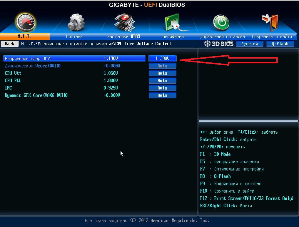

Регистрация: 22.12.2012
Dim4ik-2012 выставляй вручную, как тебе пишут.
Страницу настроек напряжения ЦП покажи.
Регистрация: 24.12.2012
Откуда: Украина
не могу сделать скрин! Жму Ф12 и не чего не происходит, как сдеть скриншот?
Добавлено спустя 17 минут 19 секунд:
Вот мои штатные настройки
#77#77Я так понимаю 1.225 Это штатная напруга, и в место Авто я должен её прописать что бы зафиксировать1.225?
Intel Core i5 3570K 4.2 Ггц,.Кулер Thermalright Silver Arrow SB-E, Gigabyte GA-Z77X-D3H Rev 1.0 Bios F18i, Gigabyte GTX 1060 6 GB X GAMING. ОЗУ 8 ГБ
Регистрация: 01.09.2011
Фото: 186
флешку воткни в usb далее ф12 всё будет на флешке :-)

Народ подскажите , имеется мать gigabyte ga-z77x-up5 th и процессор 3770К.
Проц в разгоне 4500Мгц , энергосберегайки включены в windows стоит сбалансированный режим энергосбережения,
напряжение выставлено как на скрине выше ,то есть вручную. Проблема в том что в простое множитель сбрасывается
а напряжение нет. Что сделать чтобы скидывалось напряжение ?
Судить меня дано лишь Богу а остальным я укажу дорогу.
Регистрация: 21.10.2009
выставить normal, а напряжение повышать-понижать dvid
