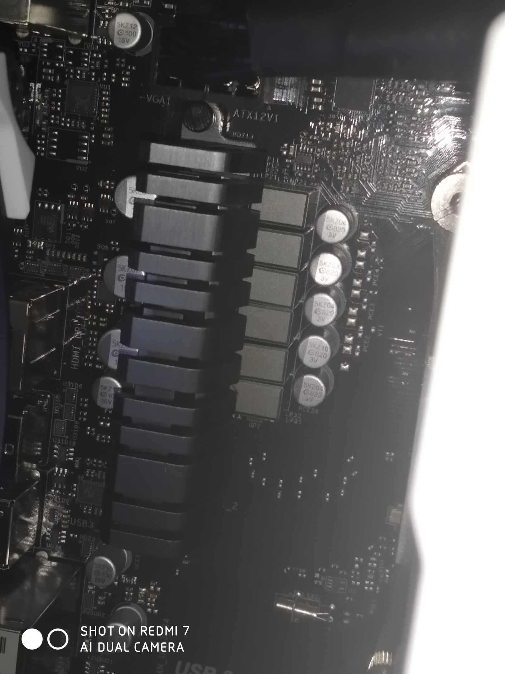

Регистрация: 05.08.2019
Фото: 5
Мать ASROCK b450 pro4. Писк(треск) исходит отсюда + видео
c9mBPbZZxiU.jpg [ 668.21 КБ | Просмотров: 1533 ]
https://www.youtube.com/watch?v=ik-HQ6VeBXE
есть у кого такие же проблемы? Просто бесит звук этот, а так вроде все отлично работает.
Регистрация: 06.01.2005
chukapuka
Дросселя. Бывает и не только у асрок и не только у этой модели. Смириться или залить их чем нибудь. Можно покрутить питание как вариант, может частота выбраций изменится.
Фото: 5
залить имеется ввиду сверху прям на них?
нет ,выпаять и залить во внутрь эпоксидки какой нибудь
