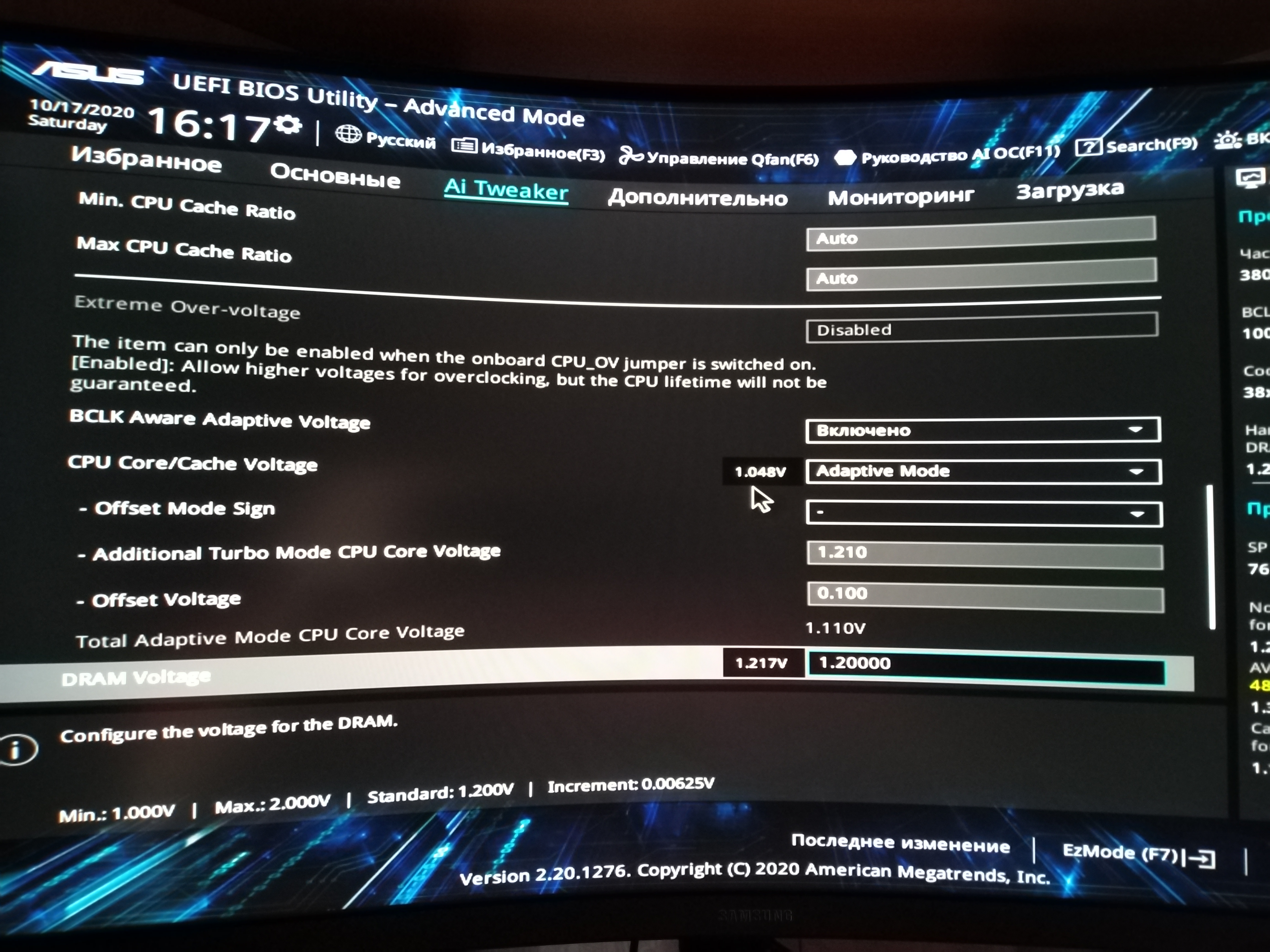

Так он вроде бы режим то адаптив, только пока в строке офсед не вобьешь значение, на напряжение ни как не повлиять, если в офсед оставлю авто, а строке адишинал турбо 1.25 то на деле напряжение будет 1.37...
IMG_20201017_161750.jpg [ 2.95 МБ | Просмотров: 2187 ]

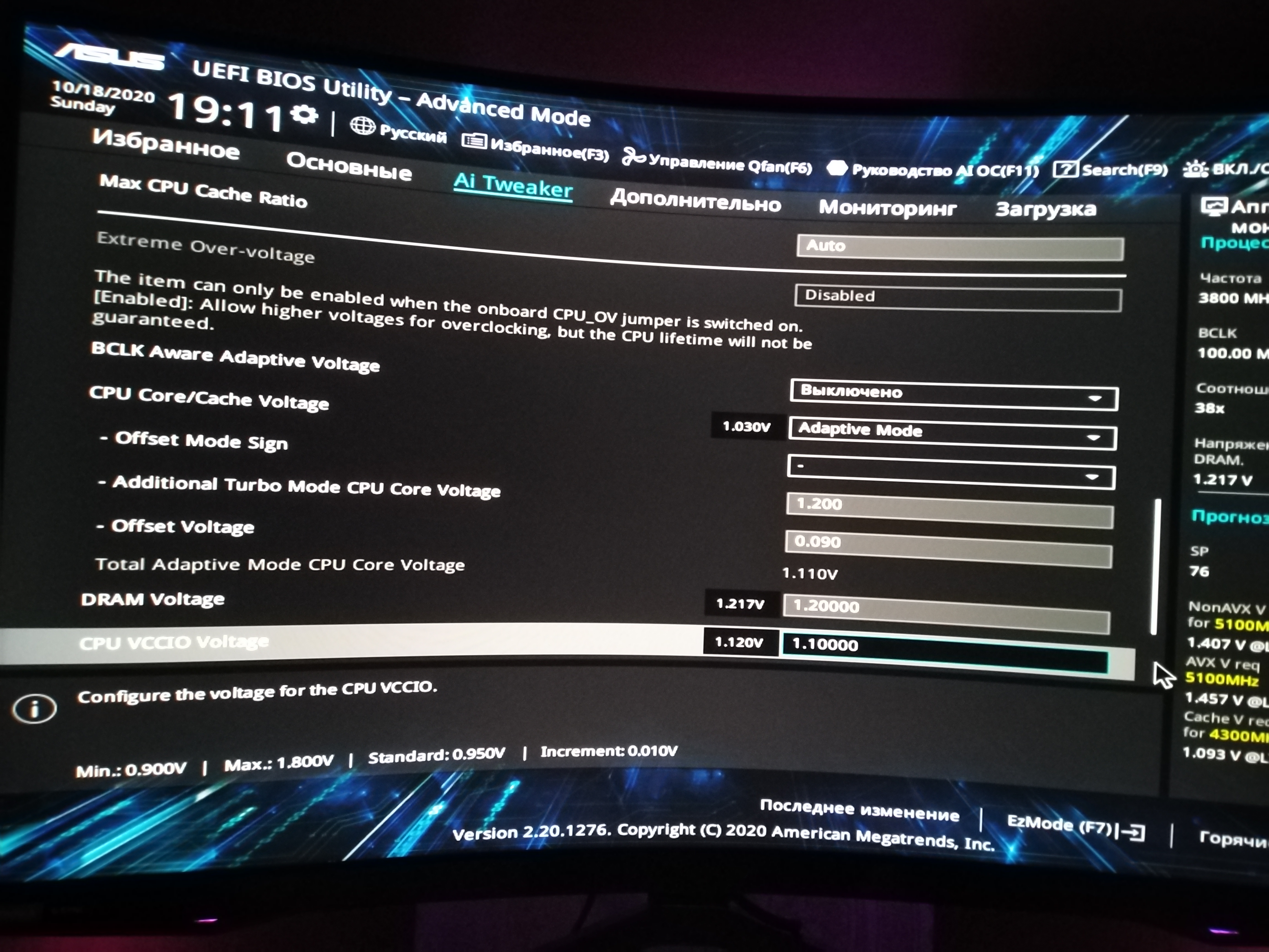

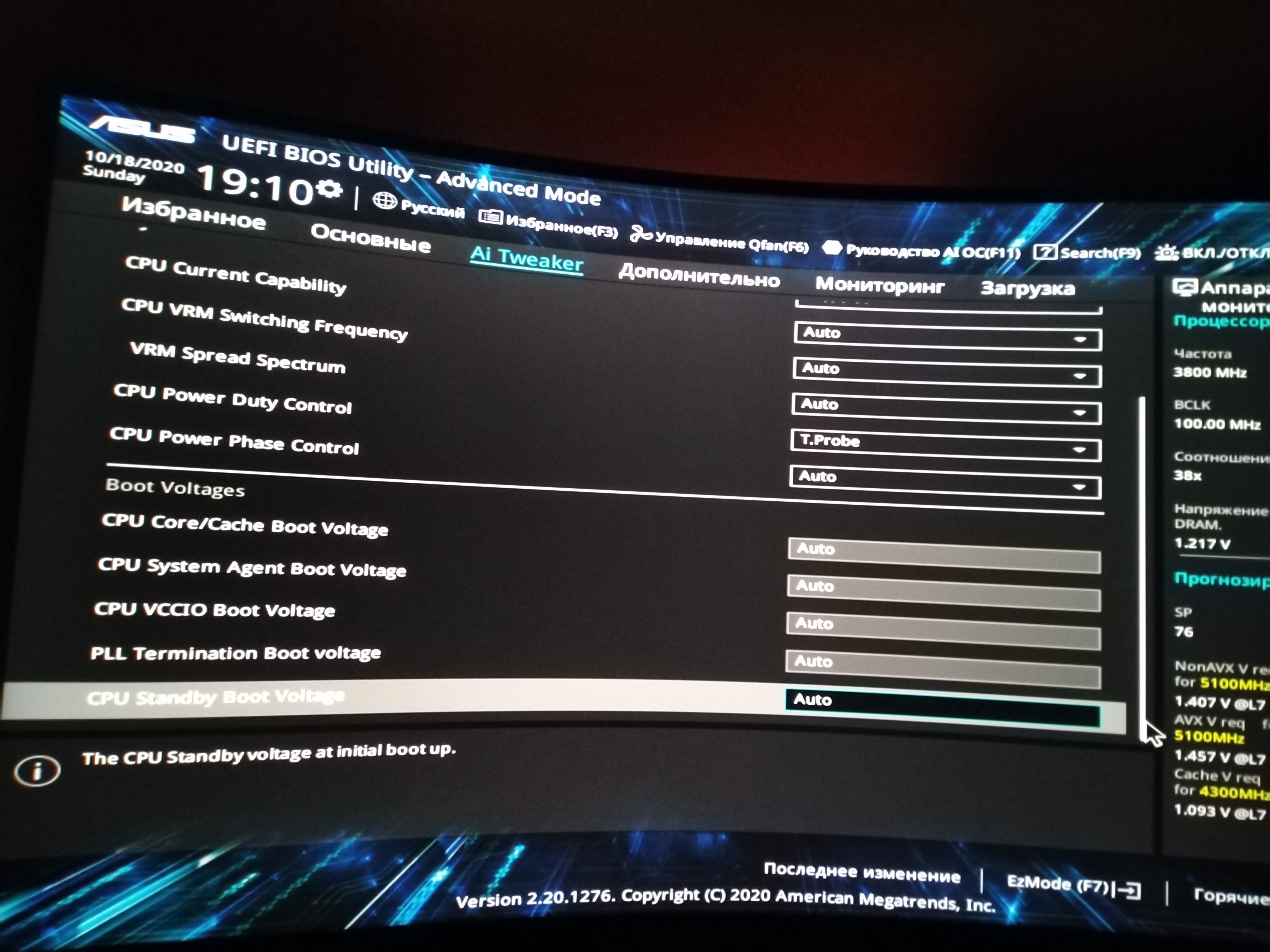

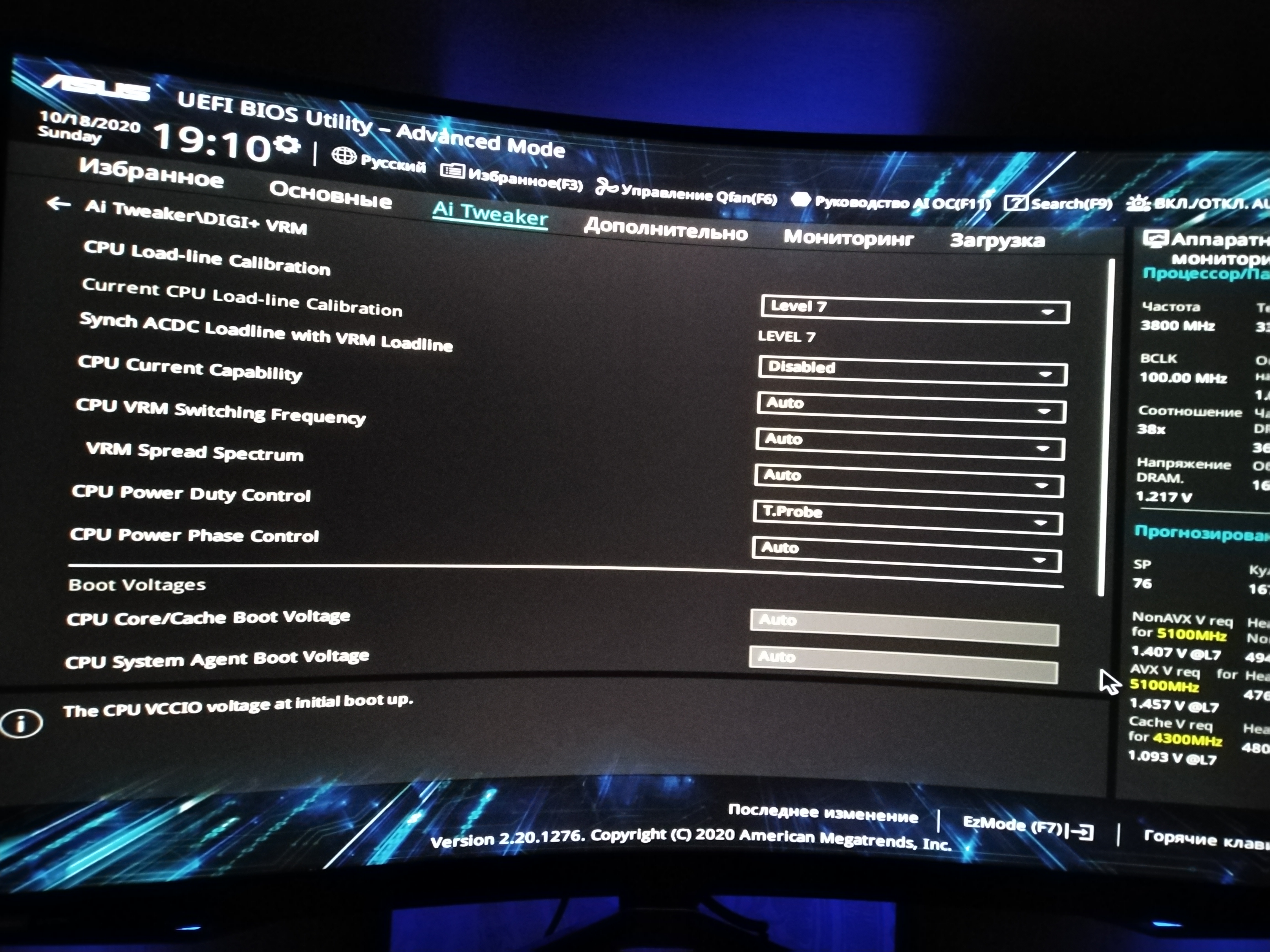

Как писал BY_Pashka, всё таки помогло, я просто самый крайний седьмой вариант в параметрах LLC не стал уже пробовать, ибо от 1 до 6 ого, проверил и не добился вменяемого снижения напряги, а тут сегодня включил 7ой , то сразу vcore упала до 1.23в, осталось найти какой ещё параметр не даёт скинуть до заветных 1.2в... Вот скрины,
IMG_20201018_191001.jpg [ 3.09 МБ | Просмотров: 2091 ]
IMG_20201018_191019.jpg [ 2.72 МБ | Просмотров: 2093 ]
IMG_20201018_191104.jpg [ 2.81 МБ | Просмотров: 2093 ]
мож кто подскажет что еще крутануть можно
LLC7 нельзя использовать на постоянку - вредно для ЦП. На асус оптимальные уровни LLC от 4 до 6. Обычно на 5ке "цветок каменный" должен получиться.

У меня показывает только через occt. А насчет адаптивного напряжения смотрите посты выше, нужно поставить напрягу в адаптивный режим, и включить в принудиловку энергосберегающие режимы, типо С-states, SpeedShift, SpeedStep. Но это не точно, (я сам на 10 поколении только начинаю учиться гнать, до этого было 4ое,там все легко и поосто...) Ну и чекните энергосберегающий режим виндовс
Добавлено спустя 24 минуты:
А чем вредно? 7ой режим у меня накидывает меньше напряги сверху чем 1ый(хотя в мануалах совсем да наоборот...) Короче мне помогла вот такая настройка устаканить напругу, SVID Behavior - Intel’s Fail Safe (в других режимах не прохожу linx). Ну и самое главное
IA AC/DC Load Line - 0.01 В ОБА ПАРАМЕТРА, когда вбил эти значения напруга мне наконец стала повиноваться

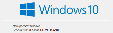

Здравствуйте!
Раньше адаптер ASUS USB-BT400 без проблем работал на матери Asus ROG MAXIMUS X HERO, воткнул-вынул и все отлично. Поставил этот адаптер на мать Asus ROG MAXIMUS XII HERO а он никак не хочет работать, дрова обновлял, биос но все бестолку.
Добавлено спустя 1 минуту 52 секунды:
Попробовал второй адаптер DEXP и тоже желтый треугольник, обновления дров адаптера не исправляют проблему
Добавлено спустя 41 минуту 3 секунды:
Обновил винду до последнего и все без изменений
Скажите, что надо матери, установлено все ?
Добавлено спустя 6 часов 43 минуты 45 секунд:
Может чего в биосе включить ?
