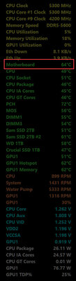

А где на плате MSI MPG Z790I Edge WiFi расположен датчик температуры? Где то возле чипсета?
Почему то он высокую температуру показывает после игр. Про PCH все понятно, он 70 и выше. Но почему плата так греется. Процессор Intel Core i7-13700K

VasiliyM6, потому что плата маленькая, близко расположены 3 печки (CPU и его VRM, GPU), еще и бутерброд с m2 над чипсетом и все это в душном корпусе. Вы ведь понимали на что шли, когда собирали на ITX?:)
И MSI почему-то не указывается расположение датчиков в документации к платам, видимо считает эту информацию ненужной конечному потребителю.
Да, я его разобрал и переставил второй SSD из этой сборки на обратную сторону материнской платы. Странно, что датчик платы показывает выше, чем температура процессора и того же SSD в бутерброде над чипсетом. Но это скорее гадание на кофейной гущи, не зная где именно датчик стоит. Может он прям у чипсета и тогда все ясно
обычно так и есть. Раньше вообще Т платы и означала Т чипсета, когда не было встроенных в силикон датчиков. А сейчас наплатный датчик и самого чипа.
