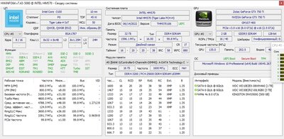

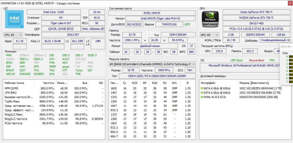

Запустите HWInfo (окно Sensors)
Всё-таки почти до конца прогнал тест на 48 с писком бесперебойника, по HW результаты даже лучше показывает

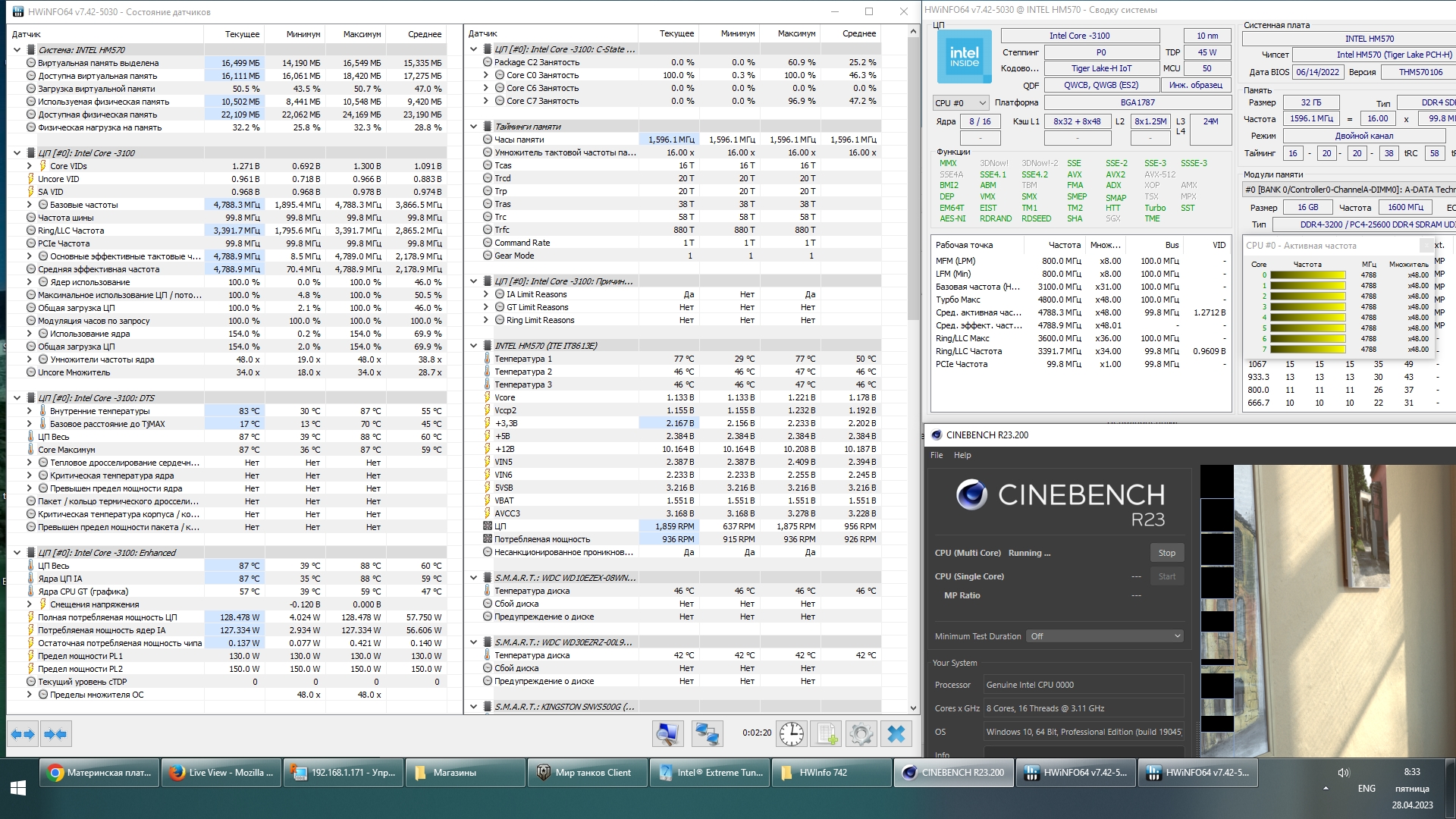

vve писал(а):
А HWInfo что показывает на эту тему?
я не нашел где смотреть в HWInfo
Регистрация: 25.02.2023
Окно Sensors, раздел "CPU: ...: C-State Residency".
да тоже самое, только С6 нет, и почему показывает С7, если лимит стоит

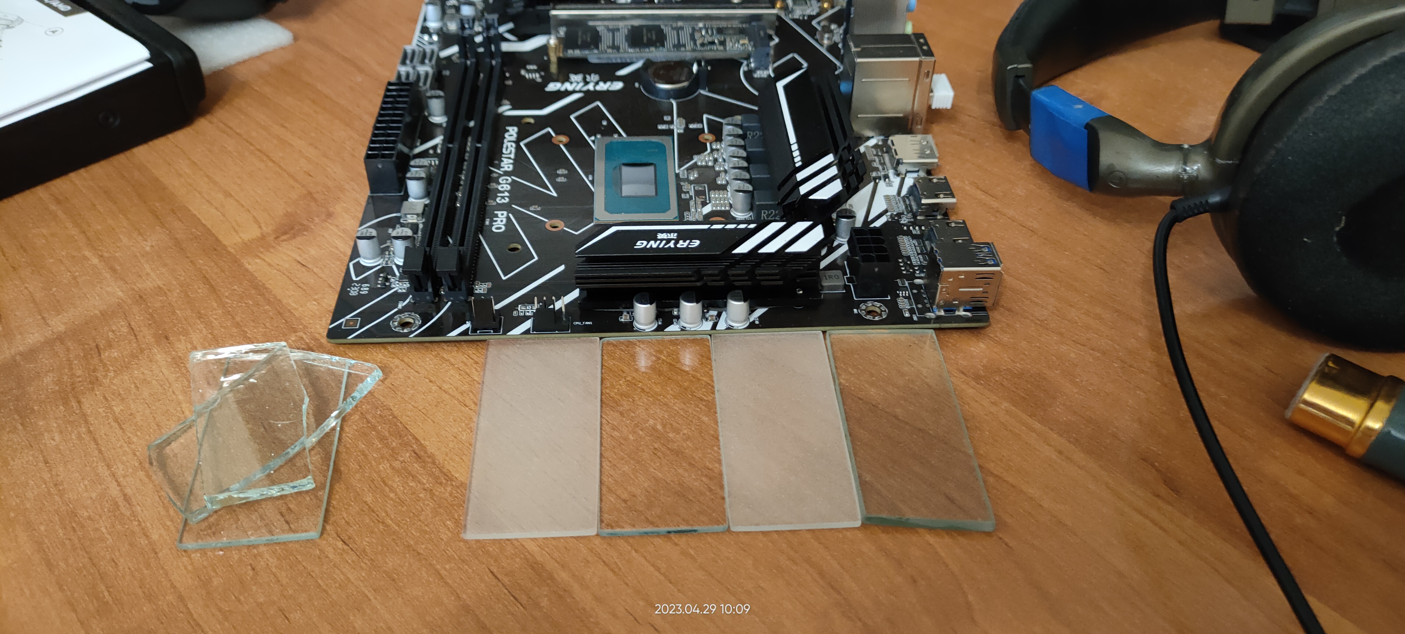

Насобирал вдоль старой дороги кучу битых стёкол. Вырезал параллелепипеды. Обточил мокрой шкуркой, дабы не резало стекло ничего.Пока что так... Стачивание кривых кристаллоа требует максимальной концентрации;))) На данном этапе никому кристалл точить (стачивать его неровность) не рекомендую.
IMG20230429100915.jpg [ 2.18 МБ | Просмотров: 1296 ]
На мой взгляд, поверхности обычных, "оконных" стёкол не обладают достаточной параллельностью для решения такой задачи.
Здесь лучше использовать стекло или зеркало из оптической системы какого-нибудь устройства. Например, из блока лазера принтера или МФУ. Или из оптической системы планшетного сканера/МФУ. На худой конец, стекло экспонирования из подобного аппарата или обычное "бытовое" зеркало.
А что особенного Вы видите в этой процедуре по сравнению, например, с обработкой той же медной вставки из крышки?
Да, процессор нельзя снять с платы (точнее, очень не хочется этим заниматься), и точить его кристалл придётся "на месте", что неудобно.
Да, возможно, его не получится точить относительно крупной наждачкой (скажем, в 300 единиц), так как не исключено, что он будет выкрашиваться.
А так... На самом деле, я бы сначала потренировался на каком-нибудь ненужном чипе с открытым кристаллом. Желательно, установленном на плате, чтобы по максимуму приблизить условия тренировки к "боевым".

toglik писал(а):
Каждому квалитету соответствует определенный допуск
Вас куда-то не туда "занесло". Такие квалитеты, о которых Вы говорите, относятся к допускам и посадкам. То есть, к сопряжённым деталям - например, валу и отверстию для него. Номинальным размером для такой пары будет диаметр.
В случае с кристаллом процессора сопряжённых деталей нет, и никто не заставляет Вас соблюдать какие-либо допуски. Понятное дело, что в домашних условиях Вы 10 микрон едва ли "поймаете". Но задача в данном случае - просто устранить очевидную кривизну поверхности. По тому, как Вы показывали на фото, там разница высот между центральной частью и краями должна быть чуть ли не 0,2-0,3 мм. Если удастся уменьшить её хотя бы до 50 мкм, задачу можно считать выполненной.
Поверхность не нужно полировать, достаточно её выровнять.
toglik писал(а):
В этом случае закалённое, или простое стекло - роли не играет.
Закалённое оно или нет - вообще не играет роли. Важно, чтобы поверхность стекла была ровной. С кривым стеклом будет очень непросто "выдержать плоскость".
Как вариант, можно приложить конкретный выбранный кусок обычного стекла к обычному же зеркалу и оценить их прилегание друг к другу. Если заметных на глаз признаков неровности стекла нет, то его можно использовать.

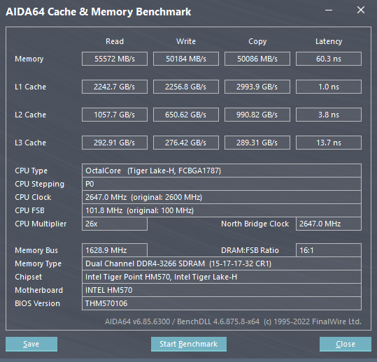

Можно еще поднять частоту шины на 10245 - это увеличит пропускную способность памяти где-то на 2мб/сек
Для работы в целом безболезненно, но в экстремальных разгонах не проверял
Добавлено спустя 3 минуты 5 секунд:
vve и, кстати, как у вас скорость L1 Cache получается в 4506Gb/sec ? у меня почему то во всех тестах в два раза меньше всегда
Сложно сказать. Может быть, как раз из-за нестандартной, увеличенной BCLK? Попробуйте отключить это изменение частоты. Я имею в виду написать там не 10000, а 0 - как по умолчанию.
Интересно, что эта разница в скорости не наблюдается при операциях чистой записи. Только при чтении и копировании.
Ещё посмотрите в HWInfo, какая максимальная частота кольца у Вас получается под нагрузкой. Не меньше ли она, чем штатный лимит 3400 МГц (или 3470 с Вашим значением BCLK)? Да, и какое смещение для напряжения кольца Вы используете? У меня обычно либо -50 мВ, либо 0.
А ещё попробуйте задать какое-нибудь положительное смещение, порядка +100 мВ, для Uncore. С той частотой, на которой у Вас работает память, в этом нет необходимости, но попробовать и оценить скорость чтения из кэша L1 после этого можно.
Кстати, а почему Вы выбрали такую низкую частоту для памяти? Настолько плохие модули, что "не тянут" хотя бы 3600? Да вроде как нет. Если они работают на 3200 с 15-17-32, то на 3600 с чем-нибудь вроде 17-19-38 должны работать, по идее.
Сразу отличить проблему с памятью от проблемы, например, с тем же Uncore несложно. Если при установке Gear 2 (лучше в настройке использовать значение 0, чтобы BIOS сам установил значение Gear) проблема не исчезает, то виновата сама память. Если исчезает, то чего-то (например, напряжения) не хватает контроллеру памяти или кэшу.

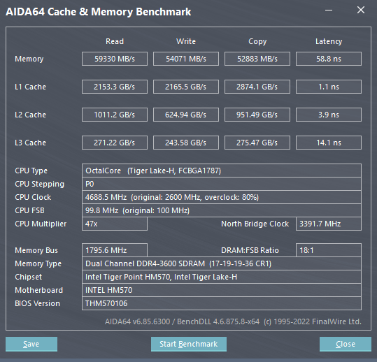

Регистрация: 10.06.2007
vve, Попробовал завести на 3600, смещение для Uncore +250, буду пробовать его снижать. Разгон с шины разумеется убрал.
А со скоростью кеша L1 пока не ясно, на одном из своих старых скринов теста аиды у меня есть скорость ~4500Gb/sec, возможно это связано с множителями проца. Максимальная частота кольца при тесте вроде бы не падает, хотя тест L1 проходит очень быстро.
У вас какие множители стоят в этом тесте, все одинаковые или с уменьшением для 8ми ядер?

Регистрация: 05.04.2023
Фото: 6
У меня тоже L1 около 2гб/с, 48 по всем ядрам. Но так и не нашёл толком в биосе, где выставляется частота ринга. Нашёл только максимальный множитель и максимальный и минимальный множитель при сбросе, но они не устанавливают ничего, а только задают лимит...
48x.png [ 90.92 КБ | Просмотров: 960 ]
