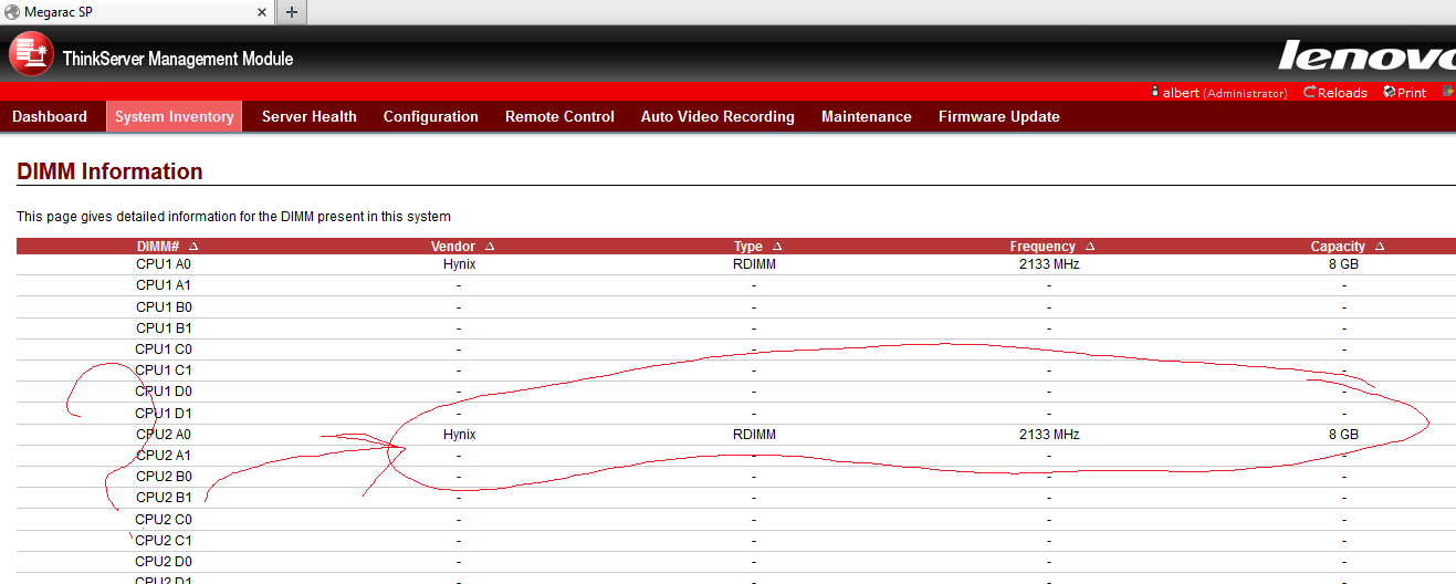

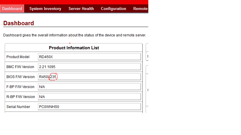

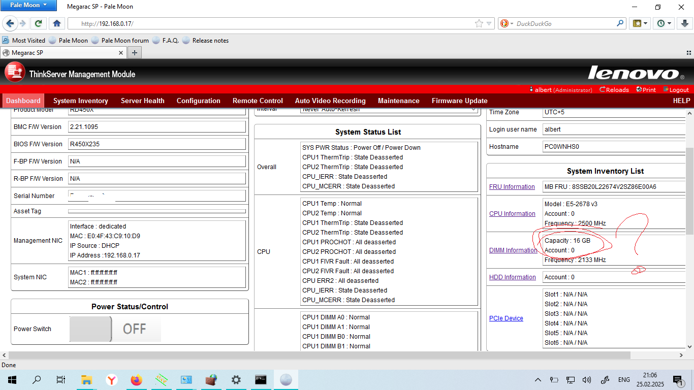

Товарищи! Буквально на днях получил сие чудо, решил поэкспериментировать. Расскажу проблему, наверняка уже было у кого-то и обсуждалось, но в топике слишком много букв, неделю искать буду. В общем: установил E5-2678V3 2CPU, поставил в слоты A0 по 8Гб хьюниксов 2133. Запуск прошел до загрузки, ну думаю все норм. Вырубил, доставил ещё 2 плашки в слот B0. Запускаю - картинки нет. В ipmi видится только 2 планки памяти. Менял планки местами, оставлял в A0 только планки. Тишина. Черный экран... В систему управления заходит.
Что это за фокусы?)))
P.S. Прошил BMC, поменялся номер BMC, прошил 3 разных BIOS- номер биос один и тот же в инфе - R450X235
Флэшка биоса в ридонли? и все ак же показывает 2 проца и 2 планки памяти в системе. Хотя по факту питание на 1 проце и одна планка всего стоит в А0
Безымянный4.png [ 133.67 КБ | Просмотров: 3871 ]
Безымянный3.png [ 13.34 КБ | Просмотров: 3871 ]
Безымянный1.png [ 38.11 КБ | Просмотров: 3871 ]
Безымянный.png [ 12.83 КБ | Просмотров: 3871 ]
Последний раз редактировалось RamirezZz 25.02.2025 19:23, всего редактировалось 2 раз(а).
То что он показывает BMC - забить и выбросить, показывает погоду на марсе, потом возможно обновится.
Сам с этим долго боролся. Например у меня 235 показывает биос, и 96 гиг. Хотя это не так.
У меня только на 235 биосе значения переписались. Сечас билли а там по прежнему 235. И BMC 1.17.1002.
У меня плата заменена по гарантии.
На этой плате ни 231 ни 602 не взлетело, хотя на предыдущей работало. Только билли, супермикро и 235. Билли наше все( ))))) только с сетью какая то херня ))) )
