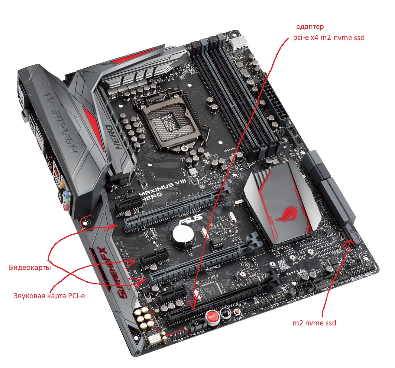

Помогите пожалуйста разобраться - имеется мат.плата maximus 8 hero. Процессор - 7700к. m2 ssd nvme (в разъеме м2), 2 видеокарты в слай в разьемах pci-e x8, звуковая карта в pci-e x2 и 3sata ssd. При попытке подключить еще один м2 ssd nvme адаптер в разъем pci-e x4 (самый нижний) - отваливается звуковая карта - она как бы работает (горят диоды подсветки выходов), но виндовс ее не видит. При извлечении адаптера pci-e x4 - звуковая работает нормально. Что это такое?
овер.JPG [ 467.69 КБ | Просмотров: 1454 ]

on_eir_onaut Это нормально для Z170, не хватает линий PCI-Express.

так вроде у 7700к 24 линии? 8+8+4+2=22 еще 2 оставаться должно или я неправильно считаю что-то?
ps: m2 тоже 4 линии занимает? если да - то мне все понятно теперь :(

on_eir_onaut Неправильно. И М2, если он NVME то забирает 4 линии, хотя смотря какой, бывают и 2линии.

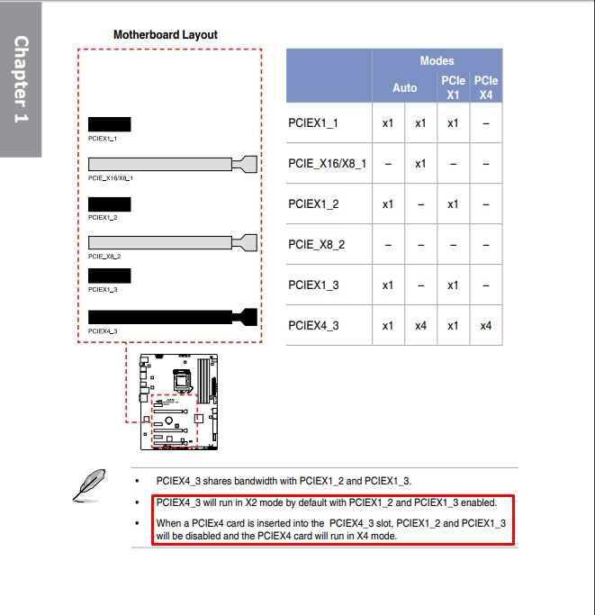

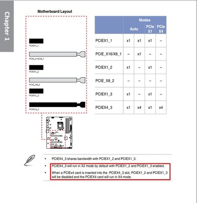

on_eir_onaut
jrFWeiMFSsg.jpg [ 89.64 КБ | Просмотров: 1401 ]

Спасибо, все понятно теперь. Ладно, пускай лежит пока мой corsair mp500 с адаптером, авось на что потом сгодится..
