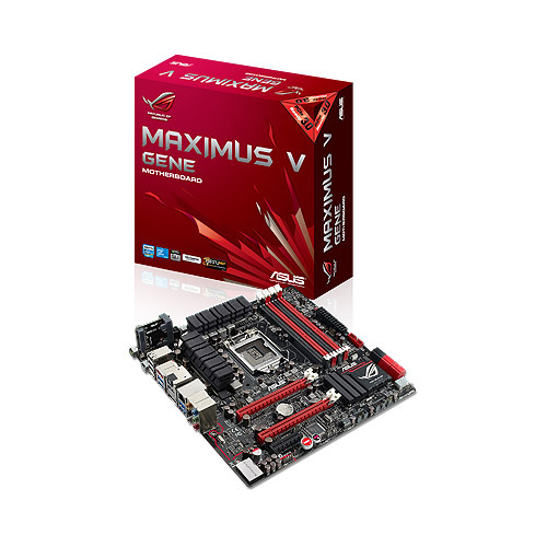

Здорова :beer:,
..если кто в курсе событий(обзоров) по материнке Asus MAXIMUS V GENE Soc-1155 iZ77 DDR3 mATX AC'97 8ch GbLAN SATA3 RAID #77
уступит ли она в разгоне и надежности... Asus P8P67 EVO rev-3), ..суть.. в том, что на последней гонял до 4.8ГГц 24/7 и пик (дальше не пробовал до конца..) 5.1ГГц, ..на MAXIMUS V GENE (камень имеется ввиду этот же буду ставить)
