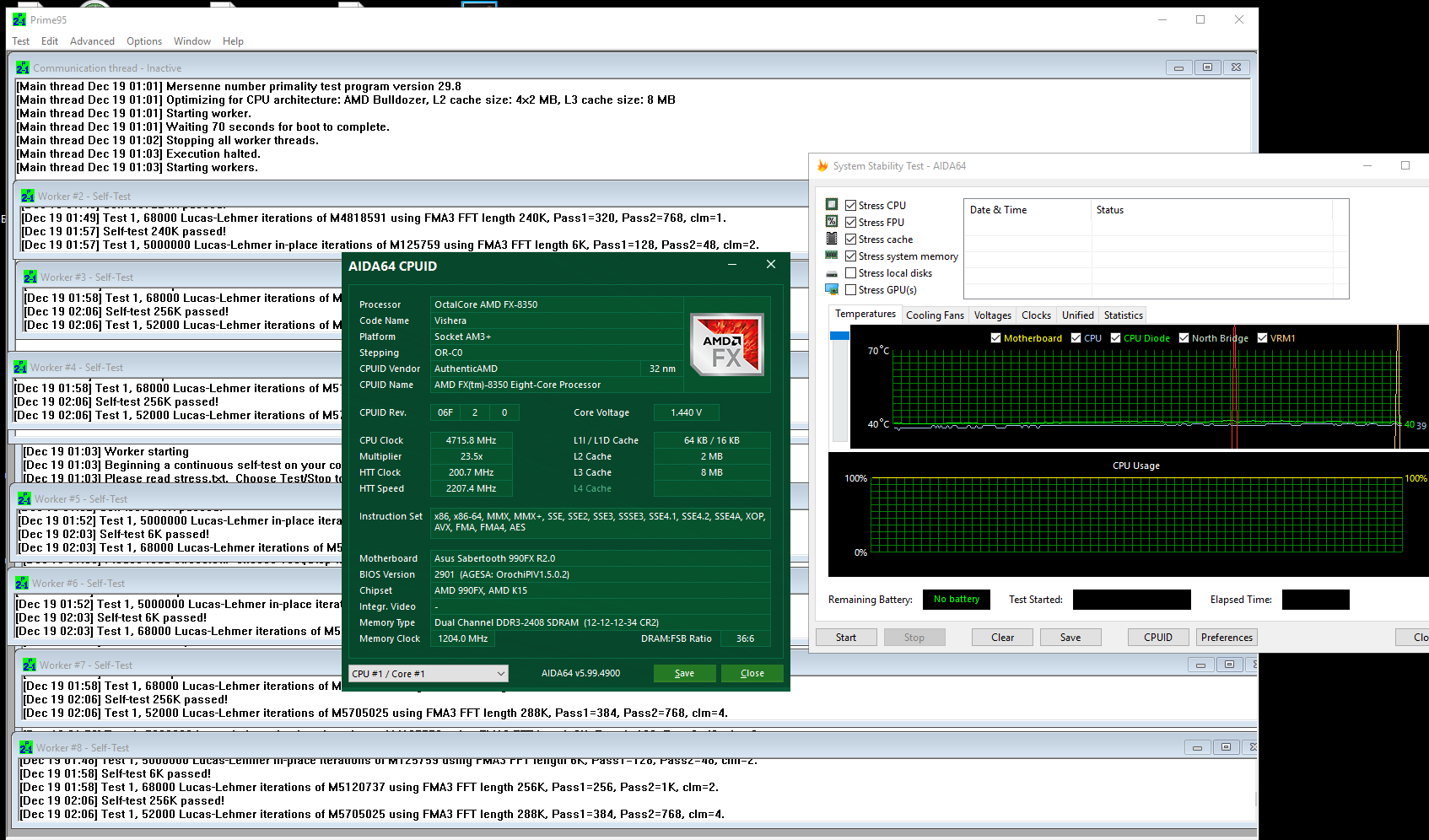

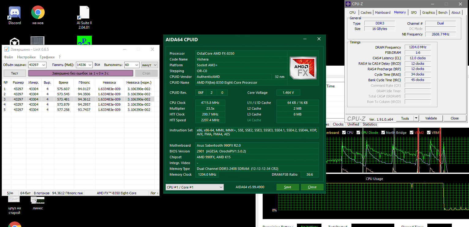

Регистрация: 17.04.2010
Откуда: Рязань
Ну короче да, на кп2800 нестабильно- occt и в нём же линпак проходятся, а игры крашатся и прайм с линксом тоже, даже с высокими напругами и низкими температурами. Скинул на 2600.
В итоге кп2600, ядра 4700, память 2400 12-12-12-34 CR 1T (но проги показывают CR2T, либо ничего, в биосе 1T стоит). Если на ядра ставить 4800 то уже люто горячо, а там и нестабильность, может, переделаю на досуге охлад, а там и погоню дальше)
Прайм стабильно час с копейками, линкс час.
