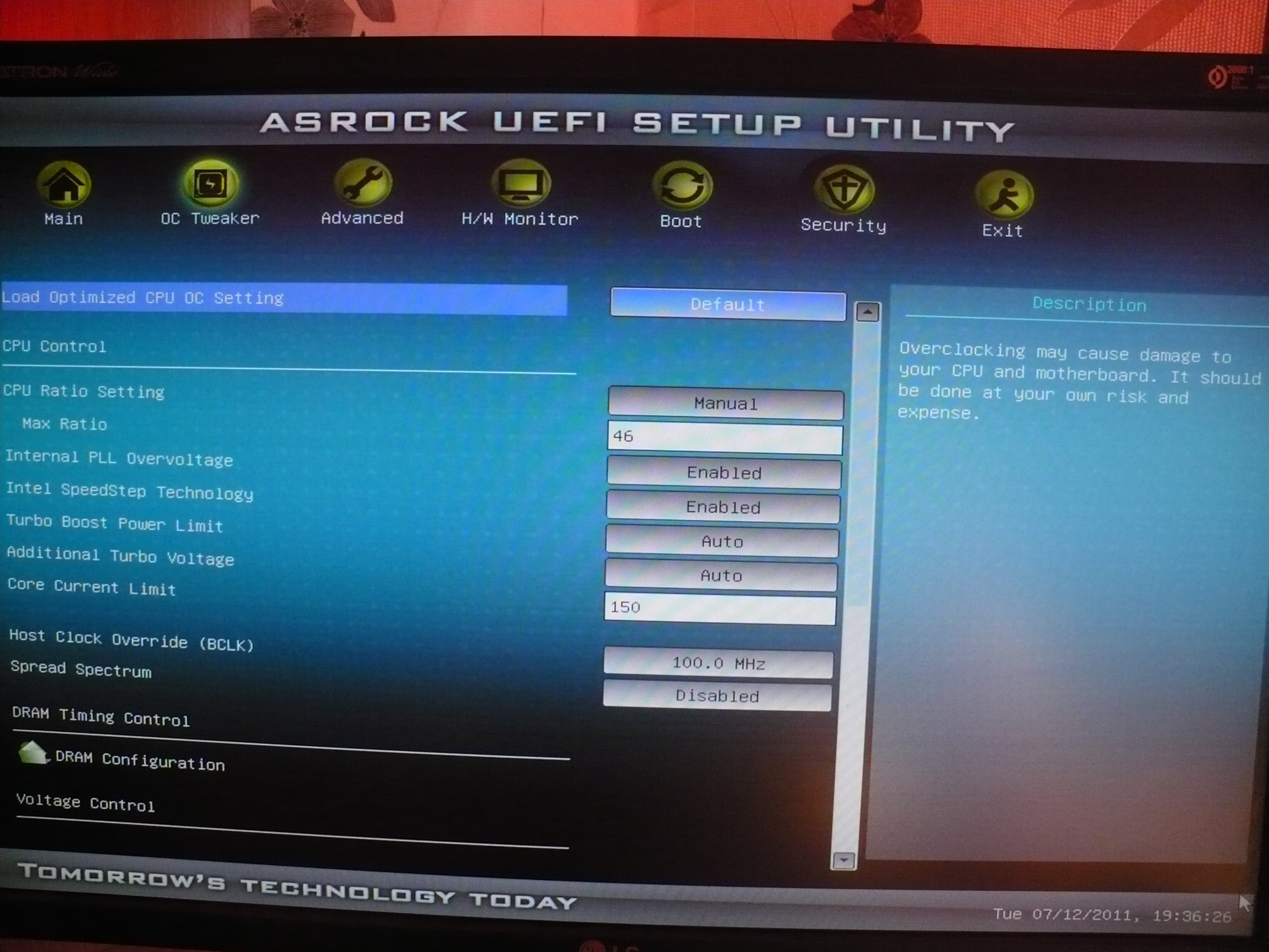

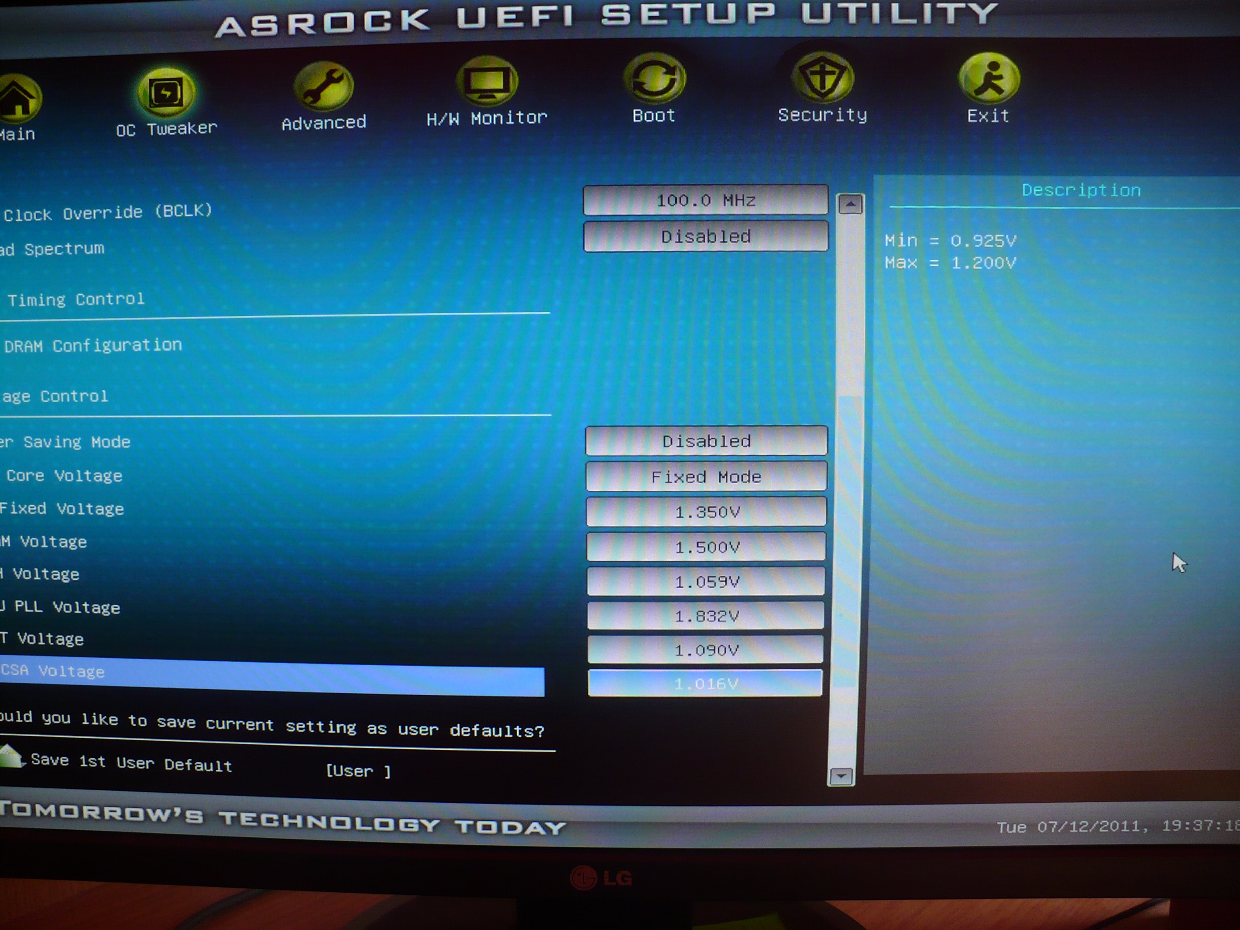

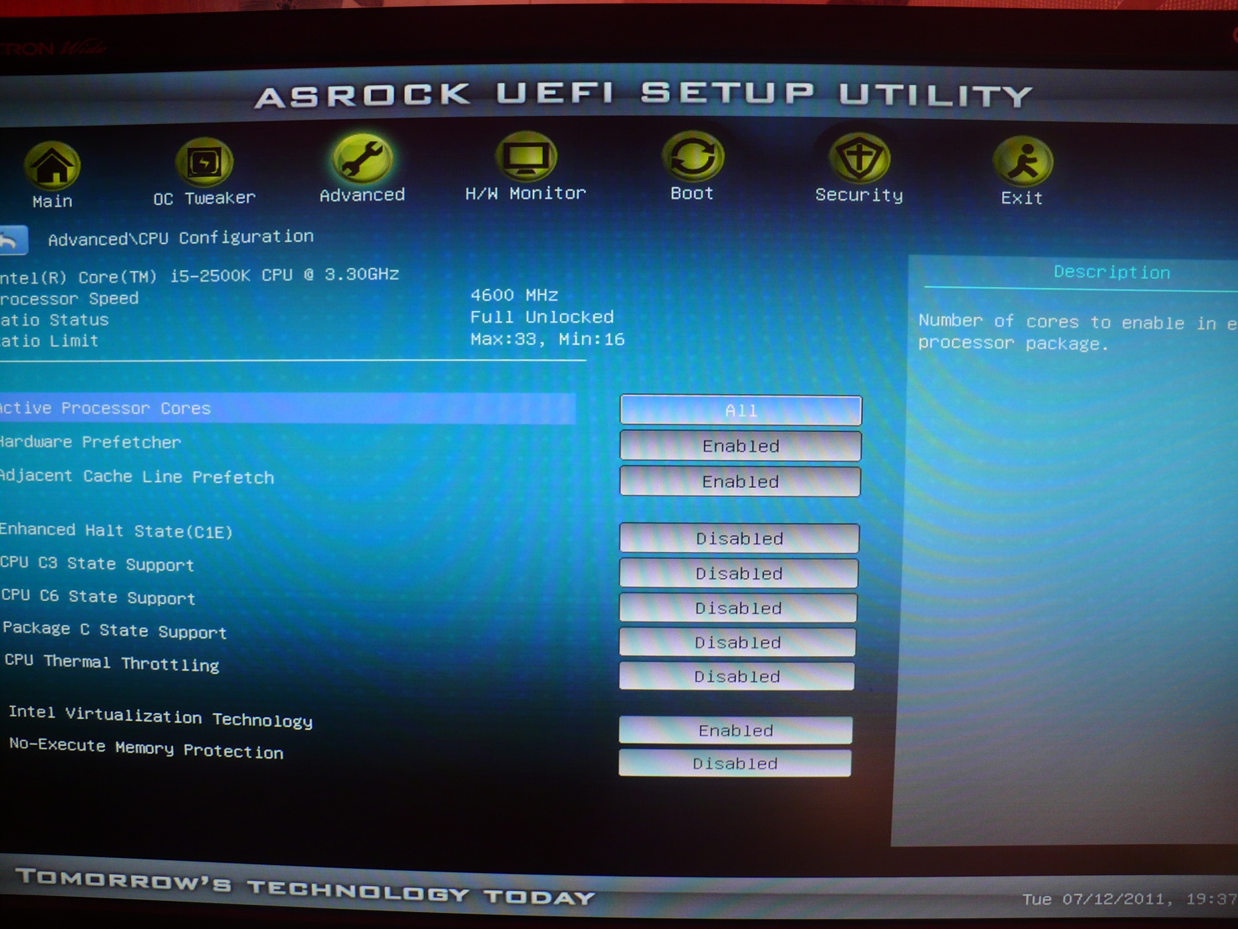

Ребят проц не гонится на 4.8Ггц :cry: напряг 1.4 ставил,систему не грузит,неужели все дальше не погнать.
Может еще есть шанс,с настройками поковыряться напряг кое где поднять.
Посоветуйте,кто гнал на 4.8Ггц!

Вот настройки,только работает без выкрученных лимитов.
Батч это номер на самом проце?
Если так то не знаю.
#77#77#77
Gigabyte GA-AB350M-DS3H V2/Ryzen 7 PRO 1700X 3.9Ггц/Palit GTX 1660 Super StormX/16 ГБ DDR4-2800Мгц/Chieftec-700W

disso
Спасибо!
А если лимиты выкрутить, не работает?

RDens писал(а):
disso
Спасибо!
C лимитами и на 4.5Ггц не работает. :?:
На другой памяти работало 2х2гб поменял на одну 4гб и перестало работать,напряг пришлось поднять,вот такие пироги.
Нужны ли они,эти лимиты. :?:
