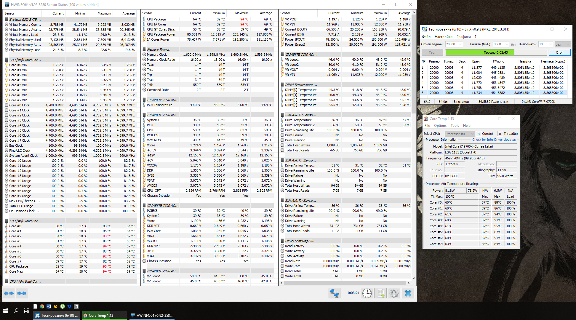

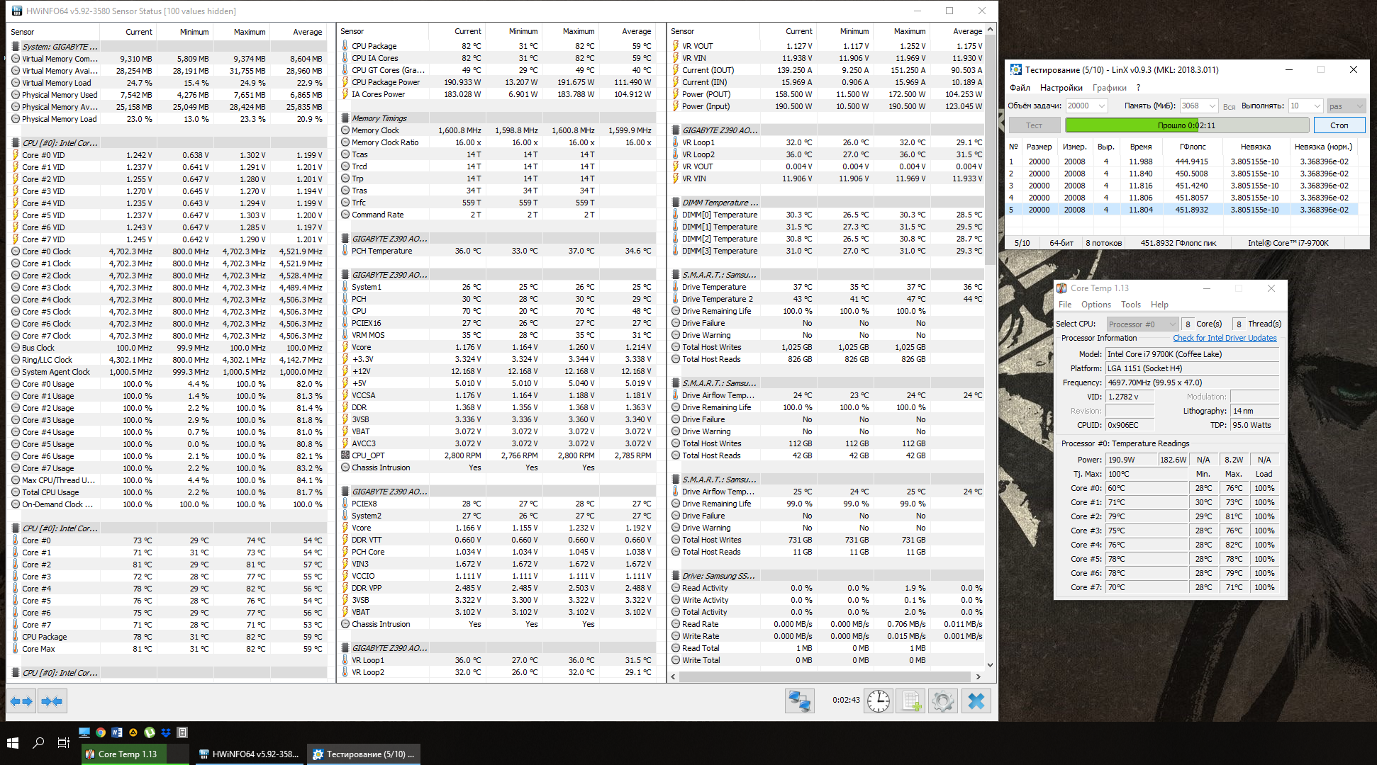

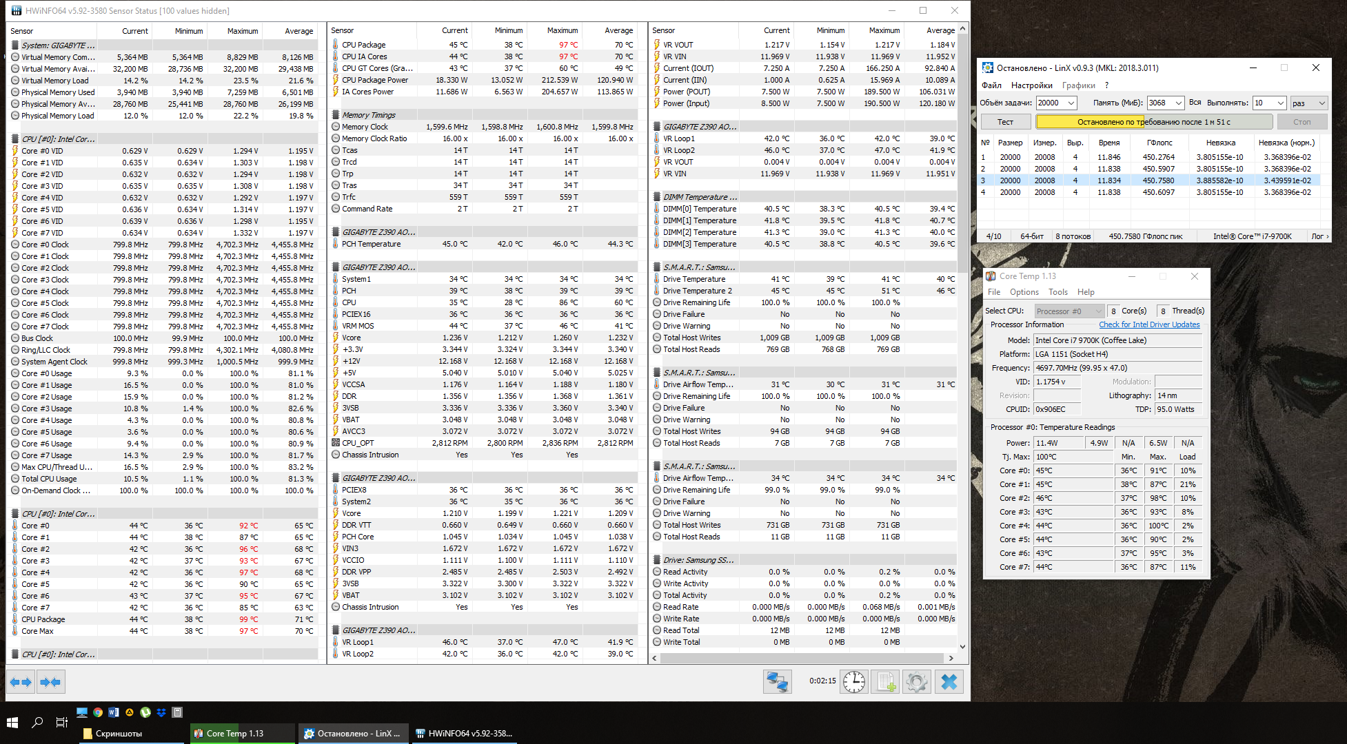

Господа, для статистики, затестил в своем конфиге разные уровни LLC + фикс. вольтаж.
Смотрите какая картина получается интересная по температурам.
Получается, что все советы по LLC Turbo во всех мануалах - шляпа? Разница по температурам разительная, при использовании Medium.
Не спорю, разгона тут нет, чисто 4.7Ггц, но на Turbo он мне даже шанса не давал повышать частоту.
На днях буду тыкаться с разгоном до 4.9-5.0. Интересно, что получится.
картинки
Комментарий к файлу: LLC Turbo + 1.22V Vcore
