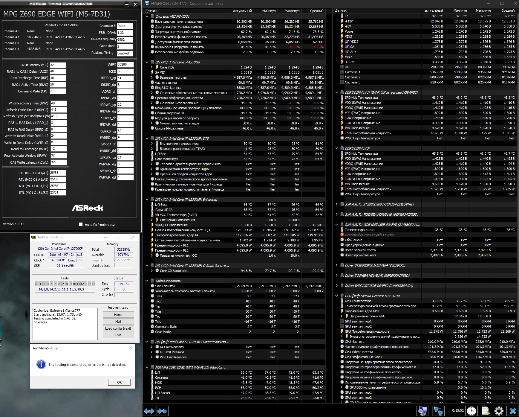

Добавлено спустя 2 часа 20 минут 58 секунд:
6600 Едет на постоянку с адекватными вольтажами:
Добавлено спустя 2 минуты 17 секунд:

я на свежем 42м биосе и 32 биосе менял SA и вольтаж памяти - нормально на лету меняется, кольцо правда не трогал(не дошел пока до разгона проца).
6600с32экстрим.jpg [ 948.85 КБ | Просмотров: 1064 ]

Siablo тут такое дело, что это два дня было стабильно, а сегодня через пару часов киберпука вылетело с ошибкой, я запустил тестмем и полетели ошибки.
Перезагрузился и загрузил профиль стабильный в экстриме и все равно ошибки.
Откатился обратно на 6400 :bandhead:
На ддр4 такое было у меня, вылетала одиссея, но я вылечил это нстройкой trfc, а тут даже значения в авто не помогли - тоже сыпет :?:
На 6400 пока нормально.
с ддр4 я еще 1-2 шага напруги накидывал, а тут уже не могу.
