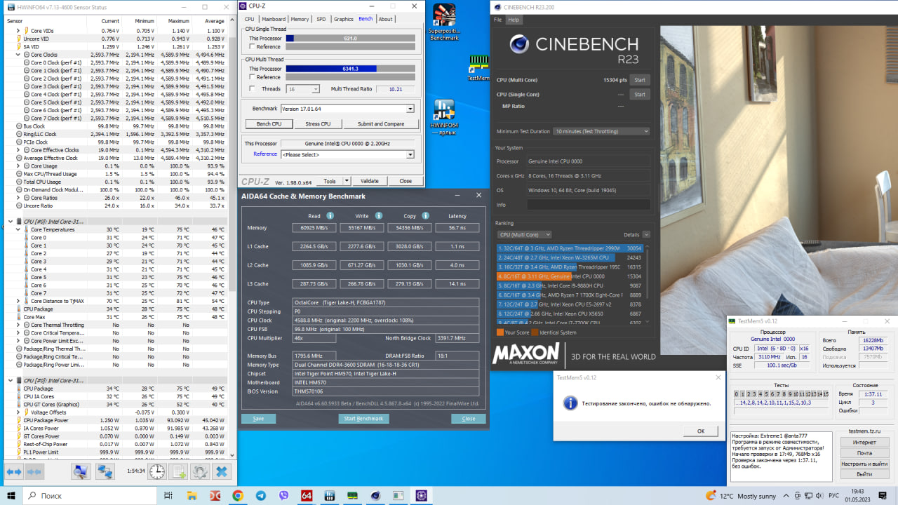

При разгоне памяти уже два раза словил тот самый отвал при тестировании в аиде на памяти
cachemem.png [ 91.07 КБ | Просмотров: 2277 ]

Lozok писал(а):
Не может это зависеть от самой памяти?
Вряд ли. Кэш первого уровня слишком "далеко" от памяти. И непосредственно при тестировании его производительности память не участвует. Ну, в явном виде не участвует. Конечно, данные для изменении его скорости чтения попадают туда из памяти. Но этот кэш быстрее памяти примерно в 50 раз...

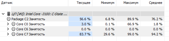

vve писал(а):
Core C0 Residency в HWInfo
А-а, это вот
Core C0 Residency.PNG [ 10.28 КБ | Просмотров: 2251 ]
Принудил сейчас кольцо к максимальному множителю 36, но это совершенно никак не отразилось ни на задержке памяти, ни на L1 кэше, так что дело в чём-то другом
cachemem3.png [ 90.99 КБ | Просмотров: 2251 ]

vve писал(а):
Троттлинга нет, никакого вида?
Какая загрузка ядер в состоянии покоя, при отсутствии запущенных программ (кроме отображающей загрузку, конечно)?
C States включены? Если да, то какой лимит максимально эффективного состояния задан? Если нет, то включите и задайте C6.
Миним частота 1900 в покое, температура 35, С6 вкл. КП 11800 отличается от 11980, второй вышел позже.
