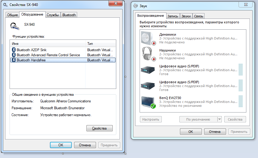

Блютус. Также ставил драйвера с оффсайта. Вин7 64. Не могу подключить беспроводные наушники. SX-940. А также Bluedio DF610. Наушники брались с алиэкспресса несколько лет назад. С юсб-блютусом после добавления устройства автоматически подкачиваются драйвера на три устройства. На встроенный блютус драйвера не ищутся.
Почему с внешним свистком дрова на уши находятся, а через встройку - нет? Что где подкрутить можно чтобы наушники заработали?
По ID скачал какие-то драйвера, встало, но звука в наушники нет и не видно в панели управления.
Может версии блютус разные, на асусе сильно старая?
