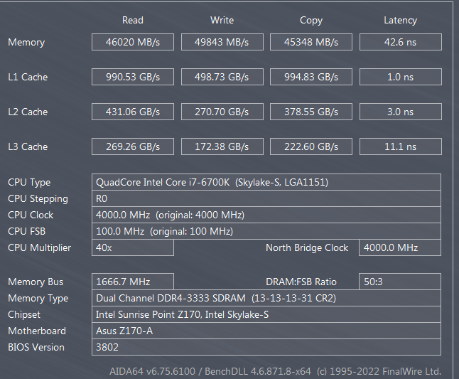

3200 не проблема.У меня и выше идет до 3333
послео.png [ 115.71 КБ | Просмотров: 9938 ]
,проблема на 170-а запустить память хотя бы на 3800 - никак не едет...
KrAzY писал(а):
vvviiittt i3-7100 на малышке Z170I самсунги бидаи при вжаривании около 1,5В идут 4000 и повыше. (у меня хорошие, правильные бидаи, а не абы что про которое продаваны с выпученными глазами орут "налетай, бидаи").
Да память хорошая ,я же сказал на другом компе идет 3800
настройки на Асус 170-а, кто знает?? (под частоты 3800-4000).
Подскажите пож.Сборка достаточно старая Асус Z-170а + интел 6700к.Сколько форум не просматривал ,топики все старые за 15-16год. Тогда все увлекались разгоном процессоров до 4500-4600 (тот же 6700к).Вот как разогнать проц много чего есть,а память гнали по остаточному принципу - пошла на 3200 и хорошо.Да и в то время, хорошей памяти(3800-4000) редко у кого было на руках - она была дорогой ....соответственно и настроек на такие частоты именно памяти я пока,не нашел :-(
Vccio = 1.32в,Vccsa = 1.32в повышать в принципе можно,а PCH до каких 1.15 или 1.2 можно??(чипсет холодный 45гр).На память само сабой 1.4-1.5в
