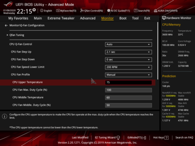

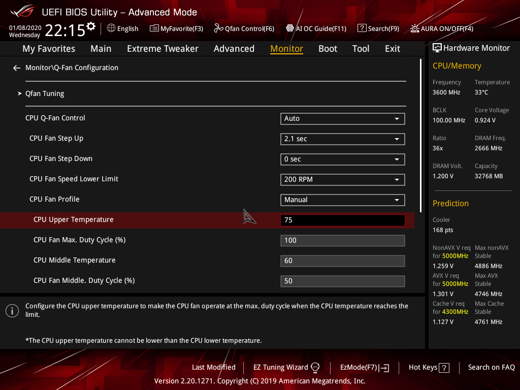

Кто-нибудь знает, почему верхний предел для вертушек только 75 градусов? Я хочу поставить на бОльшую температуру срабатывания, на 80-85, к примеру.
пикчер
200108221551.png [ 194.04 КБ | Просмотров: 1055 ]
