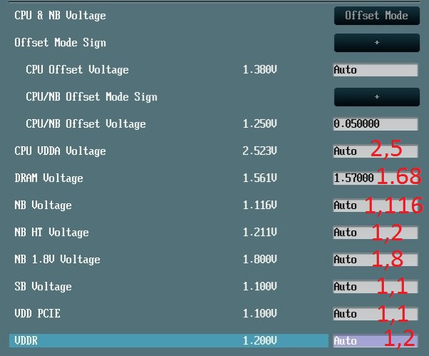

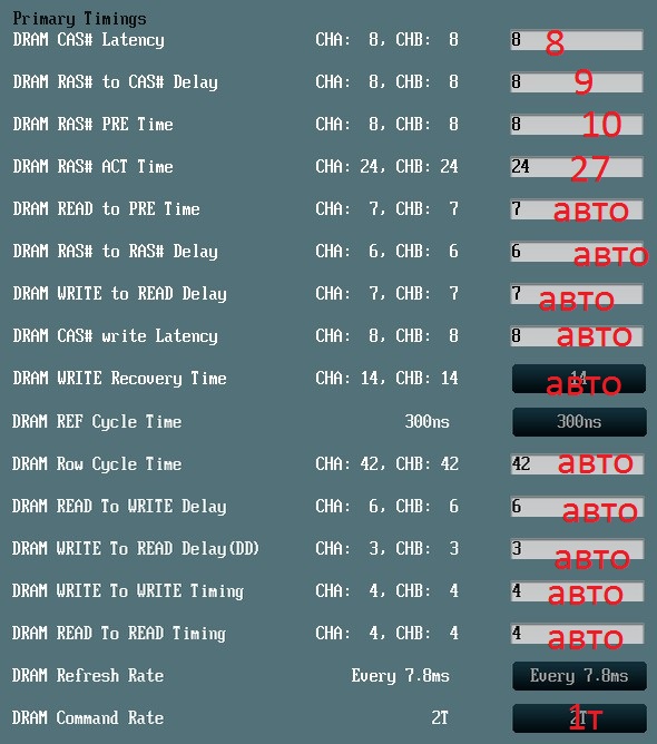

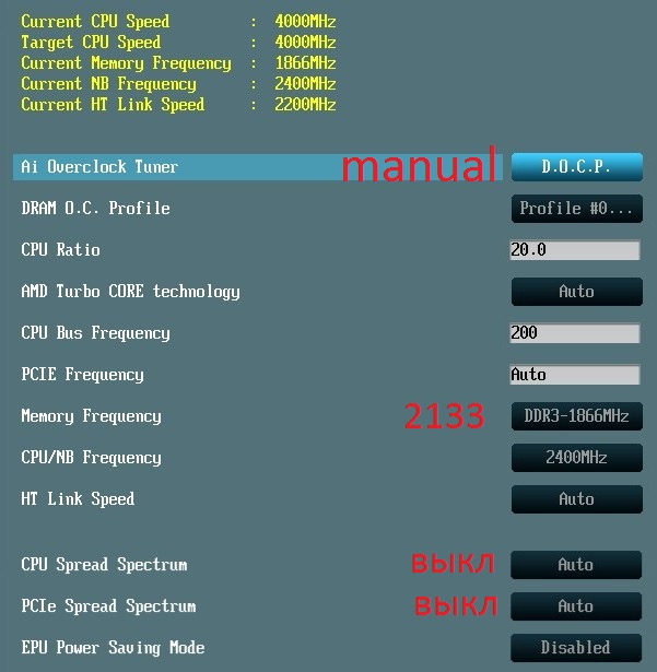

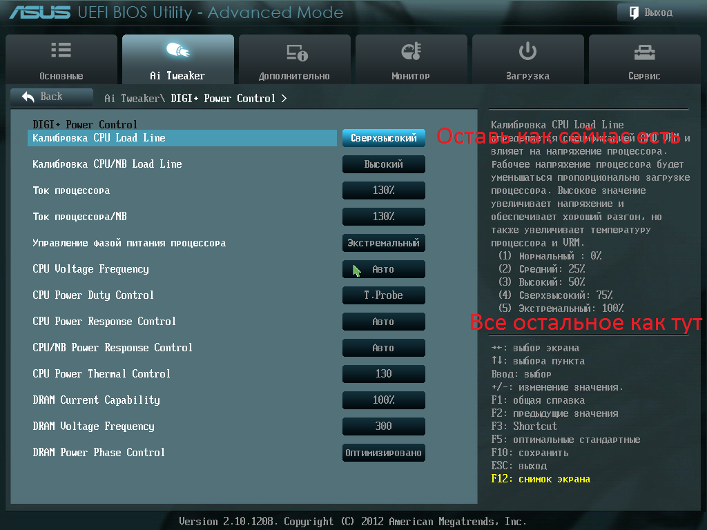

iskandar вот,пробуй

Напряжения на память мало,у мичернова при таких параметрах 1.7в стоит

А вот у тебя напряжение на cpu_nb офсетом +0.05 это для какой частоты? 2600? Если да,то этого вполне может быть мало,попробуй +0.1,если заведется и пройдет тест,то по чуть-чуть понижай. Может у тебя контроллер и вовсе 2600 взять не может.

iskandar Как я понял - ты отчаянно пытаешься запустить память на частоте 2133 с таймингами 8-8(9)-8(10)-24?
UPD/ Точнее загрузиться в винду с данными значениями...

1. установить DRAM Command Rate 1T на частоте DRAM от 1867MHz и выше с любыми остальными таймингами и при напряжении DRAM до 1,68V
2. установить частоту CU/NB 2600MHz, при этом напряжение CU/NB делал максимум 1,25V (offset +0.05V)
Вот оно мне надо в это упираться? Что мне это даст? По-моему реальная скорость DRAM упирается в её латентность.
Выставить память на 2133MHz с CR=2T, я наверное смогу, но смысла не вижу. Тайминги придётся менять, а латентность какая есть, такая и останется.

Поставь ПОКА тайминги 11-12-12-30-48. ПОКА. Частоту памяти 2133. Частоту КП 2400 ПОКА оставь. И накинь на КП 1.3в. К нагреву это никакому не приведет а запас не помешает и проц ты никак не спалишь, при любом LLC cpu_nb(от него вообще толку ноль... ну может 0.9%). CR тоже пока поставь 2T/ Заведешься так - дальше будешь шаманить.
