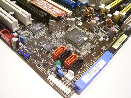

Хочу приобрести такую мамку да вот заметил что на южном мосту радиатора вообще нет , сильно ли греется этот мост при штатных режимах (без разгона) ?
Да и вообще как она , горяченькая ?:roll:

1.Сквозные ли отверстия под радиатор на южном мосту? На фотографии вроде сквозные, но все равно спрашиваю для подстраховки. (http://www.3dnews.ru/_imgdata/img/2007/02/17/41227.jpg)

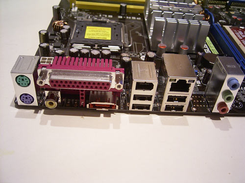

2.В описаниии платы написано что там 6ти канальный звук. На фотографии(http://www.3dnews.ru/_imgdata/img/2007/02/17/41231.jpg) я вижу только 3 входа: микрофон, наушники и *синенький*. А где остальные входы?
Регистрация: 29.02.2004
а зачем тебе остальные входы?
по джеку в каждое гнездо - вот тебе и три пары колонок. классический вариант.

Mastero отверстия сквозные

Если входов всего 3, то куда втыкать тогда микрофон?
да, собственно, про микрофон придется забыть...

Если есть вход для микрофона на корпусе, то наверное, можно будет его использовать.

вы че, не лазили по настройкам звука в дровах?
там на каждый джек выставляется его значение.
хотя, как вариант:
вставить микрофон в переднюю панель, если собрался в микрофон что-то записывать, и тут же выставлять в дровах в значении розового гнезда-микрофон.
а потом выдергивать его, и ставить обратно колонки!
сзади, естесственно, на все три джека подключены колонки 5.1, а если собрался писать микрофон, то их надо от сети отключать хотя бы, а вообще полностью выдергивать из джеков
