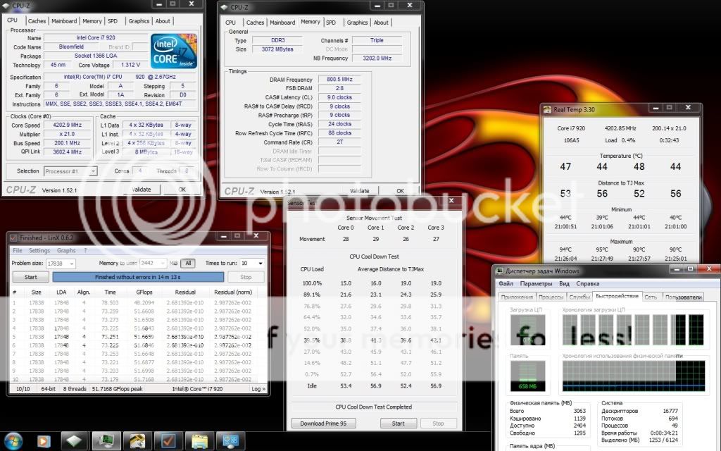

В общем на выходных получилось следующее:
1)Частота 4200-прошел только SuperPi, Prime95 завалил http://i351.photobucket.com/albums/q445 ... 00BCLK.jpg
2)Частота 4000-прошел получасовой Prime95 http://i351.photobucket.com/albums/q445 ... 90BCLK.jpg
Напряжение в обоих случаях на CPU +70, на Uncore +60.
Сделал вывод, что нужно менять термопасту, комплектная CoolerMaster - ерунда. Но вот память ни в какую не проходила ни Memtest, ни LinX. Проходила только в номинале да и то на частоте 1075 mhz. А сегодня утром винда вообще отказалась стартовать(BSOD-ы разные), не помогло ни резет, ни clearcmos. Вывод загнулась либо винда, либо память, либо материнка(опять потеряла 2 гига). По отдельности планки тоже пробовал. Кто что может посоветовать?

С новой памятью Bloodrage раскрылась и всё стало стабильно: http://i351.photobucket.com/albums/q445 ... 0x21ok.jpg
Правда температура высоковата-с охладом подумаю.
В общем буду менять память, скорее всего на корсар доминатор.
