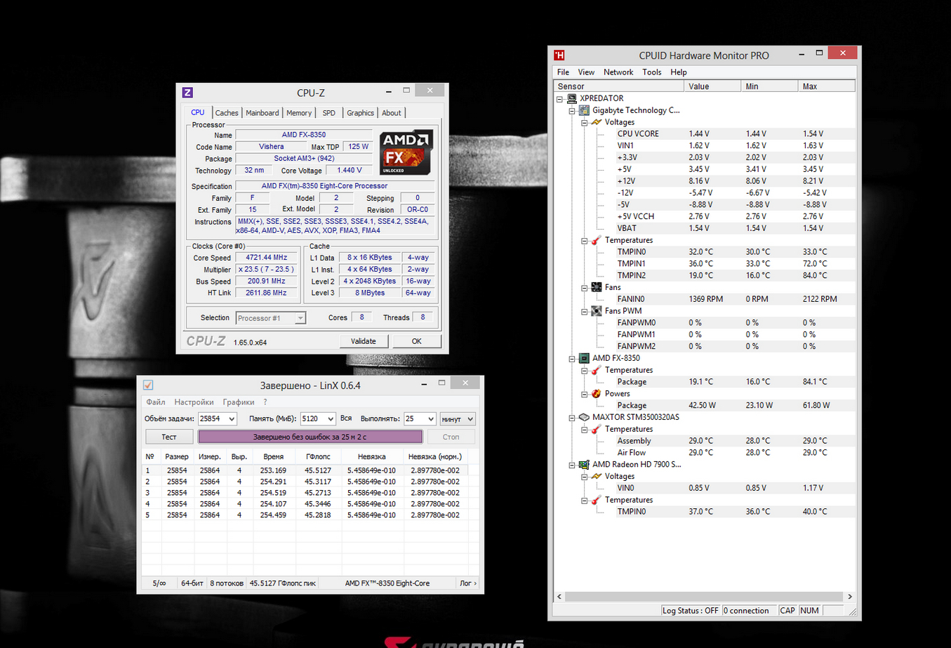

У меня при 4,7GHz. на 1,5V Vcore Loadline Calibration "Extrime" в линпаке так не греется.
2013-09-16_112451.jpg [ 672.81 КБ | Просмотров: 3458 ]
LinXamd

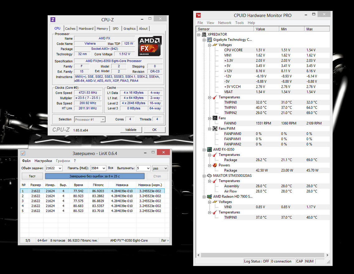

На постоянке 1,44V стоит на 4,7GHz. Vcore Loadline Calibration "Extrime" На LinX AVX нагрелся до 84* за 25мин. и частота ни разу не падала.
2013-09-16_113220.jpg [ 757.48 КБ | Просмотров: 3458 ]
LinX AVX

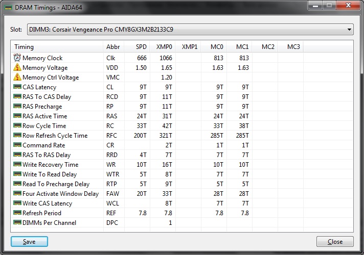

kollos писал(а):
посмотрел в биосе, нашел trfc (думаю что аббревиатура Time Refresh for Cycle) - значение 160 n.s.
А в винде? У меня при 1333 вообще 285(AIDA 4.70 Business->Сервис->Тайминги DRAM)
у меня аида 4.30 не вижу подобного, попробую обновить. У тебя пиратская аида? сейчас пытаюсь обновиться с оф. сайта не знаю получиться ли, скинь ссылку в лс откуда качал

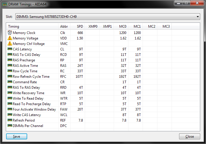

kollos
Вот моя память, но мать не может поднимать некоторые тайминги выше определенных величин
таймы.jpg [ 120.33 КБ | Просмотров: 2777 ]

DeathHand
ты прав, только бизнес версия может такое.
судя по профилю хмр втоя память должна без проблем работать на 1600. Спроси совета у фениководов, я не могу ничего подсказать.
Добавлено спустя 2 минуты 18 секунд:
апд-----
судя по твоему скрину 1600 работает нормально, ты хочешь больше? повышай тайминги
Безымянный.png [ 48.35 КБ | Просмотров: 2762 ]
