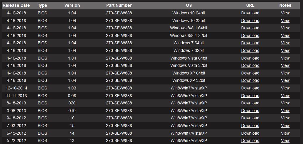

У меня другой вопрос к владельцам данной платы. Кто как поборол странно работающий турбо буст? У меня данная плата, на ней сейчас стоит пара e5 2690 v1, на bios v 1.01~1.04 при нагрузке на все ядра частота вместо 3,3ггц держится на 3,1 ггц, а в тесте aida fpu вообще падает до 2,8ггц. Биос 008 вообще имеет сломаный speed step и turbo boost, частота просто висит на 2,9ггц всё время. Более ранние биосы со старым интерфесом, типа 020 019 держат 3,3ггц на все ядра в нагрузке, но вроде не поднимают частоту выше. Тут не вспомню уже, надо еще раз переключиться да потестировать. Еще момент, биосы со старым интерфейсом не реагируют на настройку ОС "выбор плана электропитания" , а BIOS версий 1.01 1.03 1.04 включают турбо буст только если выбрать "высокая производительность". Может на самом последнем биос 1.04 надо какие-то настройки дополнительно делать?

Это сложный вопрос. Я тут понемногу тестирую разные bios, и со всеми есть косяки. Сейчас у меня периодические отключения платы на любых версиях биос, если стоит оба камня. Пока-что отключил второй камень перемычкой, сижу на одном. (при чем если камень физически в сокете, доп питание на него должно быть подключено, иначе плата не стартует, если камень изъять, доп питание можно не подключать). Иногда если стоит оба камня и gtx 1660 super, получаю BSOD 122 при загрузке... (в чейнджлоге пишут что это исправили в R015 версии биос)))
Я потратил некоторое время на изучения форумов EVGA, прошелся по всем темам с БИОСами которые понаходил. Немного прогнал тесты, пока только на win7. Вкратце история такова.
Есть версии биос R000~R012, их активно пилили с 2011 по 2012 годы, в свободном доступе я их не нашел, да и не искал особо. Потом есть R013-R020, их делали в 2012-2013 годах, эти уже были на сайте EVGA (сейчас их там нету). Меня интересовали R019 и R020, как самые последние. В 019м было много отзывов на форуме что не определяются рейд массивы на САС портах, в R020 это вроде исправили. Но по моим тестам, в R020 начались проблемы с турбо буст. Следующий после R020 был 0.08 полностью новый графический интерфейс, поддержка ivy bridge и где турбо буст не работает вообще, проц просто работает на стоке. Об этом тоже писали на форумах. После был 1.01 и 1.03 производства 2014 (турбобуст кое-как работает, а 1.03 еще можно скачать с https://www.evga.com/support/download/ ) и самый последний 1.04 с фиксами meltdown и spectre, с ним частоты турбобуст на все ядра еще сильнее упали. Такое ощущение что интел с выпуском нового микрокода замедляет свои процессоры (частота турбобуст на все ядра на биос 1,04 для камня E5-2690 держится на 2800-3100 в зависимости от нагрузки, при чем TDP судя по показаниям AIDA64 не доходит до 135W). Ну или просто кто-то сломал механизм определения потребляемой мощности в биосе или в микрокодах, поэтому процессоры не бустятся до нужных частост. Короче надо больше времени чтоб это всё протестировать.
Еще есть 2 bios от энтузиаста с форума EVGA под ником ogman, он пилил их на базе биосов с новым граф интерфейом, обновлял встроенные bios контроллеров (он писал что делал это для того чтоб trim работал на ssd, вроде в raid режиме) и обновлял микрокод. С моими E5-2690 и его последним биосом turboboost точно так же нормально не работает.
Чейнджлог по R000~R020 есть внутри архива с R020 версией биос
Тесты проводились с двумя e5-2690 (HT off) и 4x8GB DDR3 ECC REG SAMSUNG 1333Mhz, установлены в слоты памяти от CPU0
Архив со всеми версиями что у меня есть https://disk.yandex.ru/d/dbOHV4i1WNTuHA evga sr-x bios collection.zip
