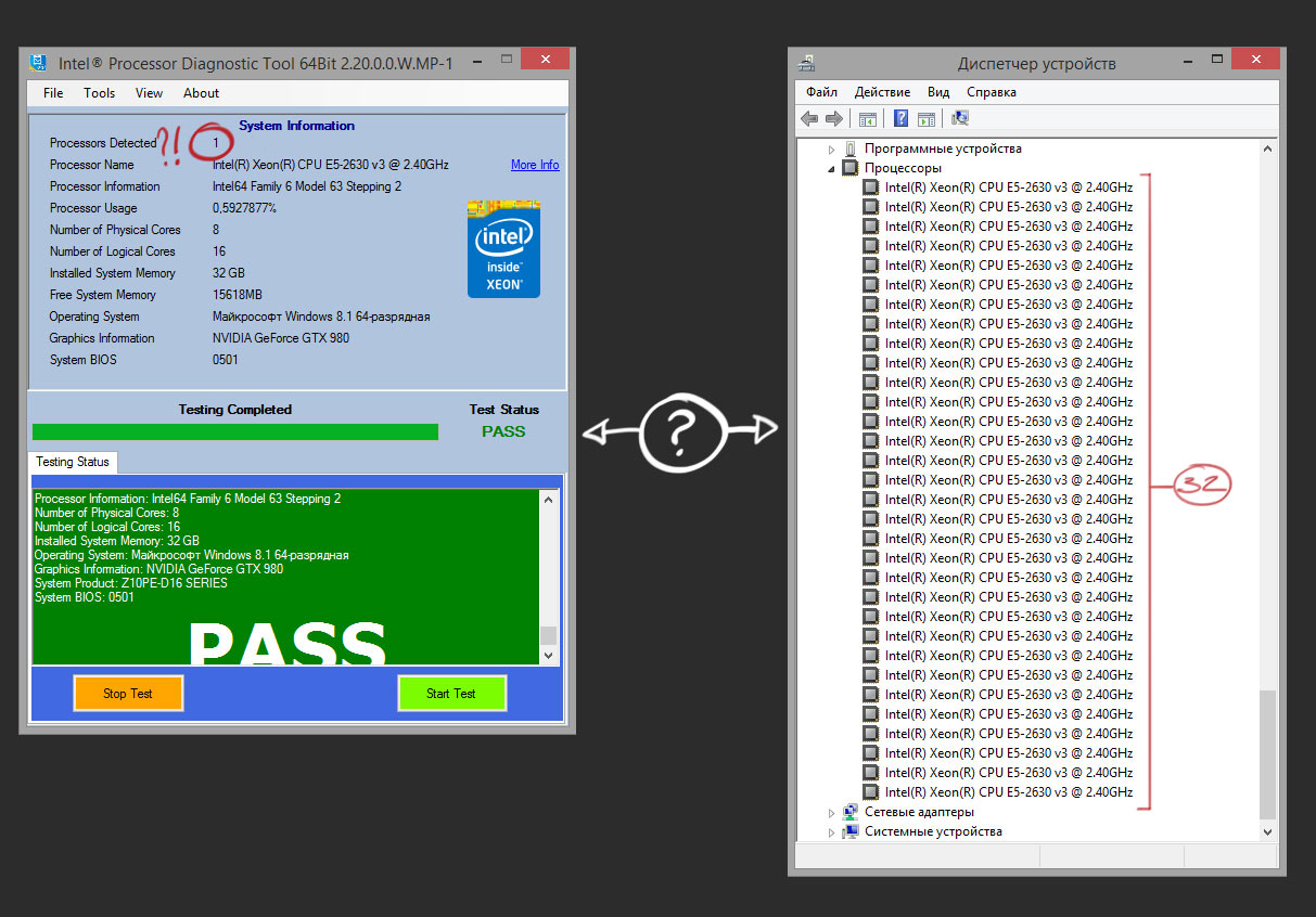

у меня такая вот неприятная история случилась:
собрал конфигурацию с мамой ASUS Z10/PE-D16, два камня Xeon E5-2630V3 @2.4
проблема: Win8.1 не использует второй проц.
Причем биос процы видит, Диспетчер устройств видит 32 потока, а внутри ОС интеловская утилита Processor Diagnostic Tool (64bit) говорит что в системе только один камень, монитор ресурсов видит только 16 потоков, Msconfig тоже видит только 16 потоков.
Буду благодарен за любой совет куда копать...
