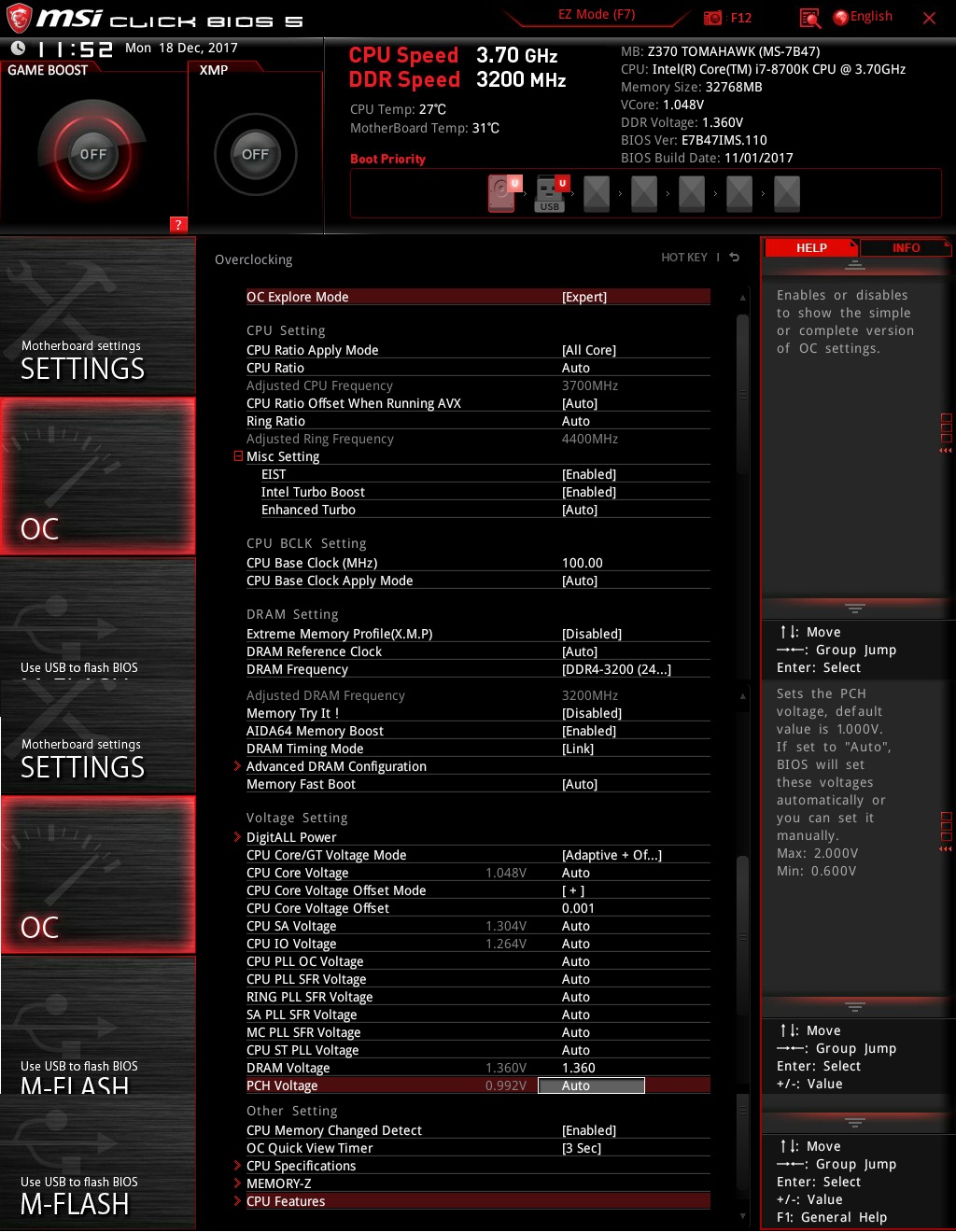

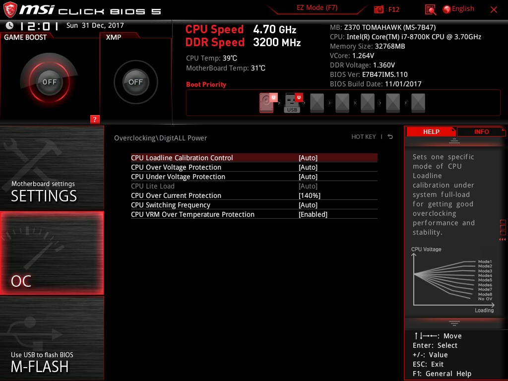

simply_green писал(а):
Только там оно как разгонять, а мне надо стабилизировать номинал?
Для дефолта у меня так было.
Разгон (дефолт).jpg [ 352.38 КБ | Просмотров: 3035 ]
Power(дефолт).jpg [ 173.39 КБ | Просмотров: 3035 ]
Настройки относящиеся к памяти (профиль с частотой, вольтаж памяти, SA и IO), само собой, свои ставишь.
