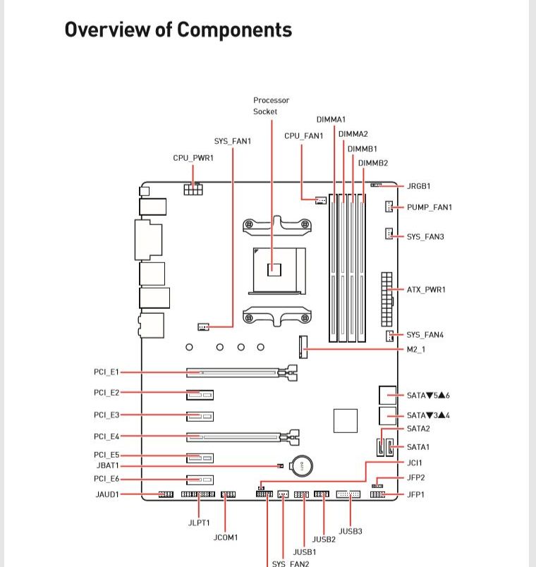

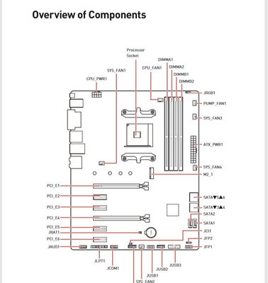

Подскажите как подсоединить кулер процессора и вентиляторы корпуса 3 pin к Msi B450- A Pro.
Регистрация: 15.08.2019
Скачать руководство и смотреть схему.
