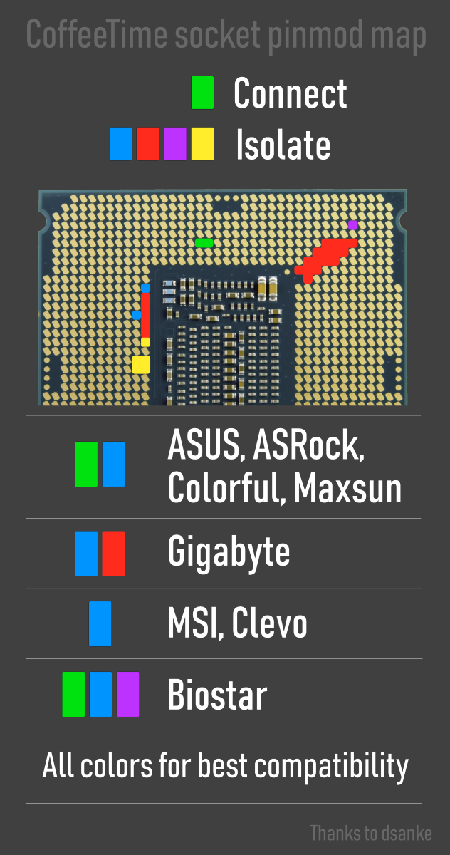

3.2 Пинмод для U0/P0/R0
    Рекомендации:
  • Для процессоров ревизии B0 пинмод не требуется.
  • Фактически, закорачивать контакты (#SKTOCC и GND) нужно в сокете, чтобы материнская плата получила сигнал о наличии процессора и включилась.
  • Простейший способ сделать перемычку - наклеить маленькую полоску пищевой фольги на двусторонний скотч. Подойдут и металлизированный скотч, токопроводящий клей, маркер, лак. В качестве временного решения сгодится мягкий карандаш (возможно, придется подбирать подходящий); начертите им дорожку между нужными контактами.
  • Крайне важно следить, чтобы перемычка не съехала при закрытии рамки сокета и не задела лишние контакты!
  • Для изоляции лучше применять каптоновый скотч или акриловый лак. Изолента не хуже по характеристикам, но менее удобна в использовании.
  • Ни в коем случае не используйте для изоляции лак для ногтей!
  • Желтым цветом обозначены контакты, которые также имеют различное назначение в сокетах 1151v1 и 1151v2, но пока не найдено плат, для которых нужна их обязательная изоляция.
  • Перед установкой процессора обязательно протрите все неизолированные контакты спиртом.
  • Последствия кривого пинмода:
  • Если плате нужна закорачивающая перемычка (см. картинку), то без нее она просто не включится.
  • Если перемычка зацепит соседние контакты, это помешает запуску системы. В редких случаях возможны повреждения iGPU или DDR.
  • Все платы, кроме Gigabyte: если не изолировать указанные на картинке контакты (или изоляция с них сползет), то соответствующие пины в сокете просто сгорят, как предохранитель. Работоспособность системы не пострадает.
  • Gigabyte: если не изолировать бОльшую зону контактов, отмеченных красным, то у платы сгорит одна из фаз питания процессора, а контакты останутся целы. Если изоляция есть, но частично сползет, то соответствующие пины в сокете сгорят, как предохранитель. Работоспособность системы в обоих случаях не пострадает.
  • Дополнительно:
  • Выполненная в соответствии с картинкой изоляция контактов гарантирует, что ничего не сгорит и железо не потеряет товарный вид. Однако, иногда изоляции может потребоваться меньше или не потребоваться вовсе. Чтобы это определить, проверьте отсутствие КЗ на землю для каждого отмеченного для вашей платы контакта в сокете. Пины, «звонящиеся» на землю, изолировать нужно.
  • Замыкание контактов на процессоре можно заменить перемычкой на материнской плате, однако для каждой модели придется искать расположение нужных контактов индивидуально. Пример замыкания на мат.плате находится в пункте 8.1 "Статьи пользователей, решения проблем, подборка информации по платам"
  • Все указанные для изоляции контакты можно удалить из сокета физически — при этом сохранится работоспособность всех поколений процессоров.
  • Сравнение распиновки сокетов 1151v1 и 1151v2.

    Если необходим пинмод контактов, то выберите «v» для просмотра схемы.

    К примеру, на руках оказался процессор i5 9600K c кодом на крышке (SRG11), относящейся к ревизии R0-микрокод 906ED. CoffeeTime по умолчанию в автоматическом режиме добавит микрокрод 906EC, если выберете пункт 2. i7 9xxx / i5 9600K.
    В этом случае нужно добавить необходимый микрокод через Advanced mode.
    Вводим «0», потом удаляем все микрокоды, введя «0», далее добавить те, которые Вам нужны, исходя из ревизии (пункт 3.1 Ревизии Coffee Lake). Количество места под микрокоды ограничено, поэтому обычно можно добавить не больше трёх, зависит от биоса мат.платы. Завершаем модификацию, если больше не требуется никаких изменений, после ввода «e».
    Модифицированный биос можно считать готовым!

На счет контактов, зависит от того, на каком ядре i3-8100, в основном они все B0 (скорее всего это переименованные kabylake), но могут появится и исключения:
Если B0, то не нужно

N1ghtwish
я запутался. gigabyte h110 серия не рекомендуется к модификации?
писали же вроде бы для gigabyte материнских плат вообще ничего изолировать и замыкать не нужно?
Там очень много контактов придется изолировать, видимо для гнилобайта reserved и ground - это одно и тоже.
pinwork_map.png [ 416.93 КБ | Просмотров: 14909 ]
Я как увидел это, подумал, ну его нафиг, там полсокета выгорит, да еще и процу может достаться.

а в чём проблема аккуратно наклеить на остальные участки скотч или изоленту и налить на нужные контакты лак? мне кажется там процедура минут на 10 работы.
msi платы как я понял не поддерживают 8700? для них нужно изолировать всего 2 контакта? как и для asus?
жёлтые для всех плат нужно изолировать?
почему тогда тут всё по другому?
Если не ошибаюсь верхняя табличка к зионам относится, я тао китайцем о зионах общался и предлагал вместе с зионом отправить еще наклейки под гигу, и как я его понял под инженерники и обычные кофейники это не нужно.
Конечно я мог его и не провильно понять.
Сохранение товарного вида процессора для меня является самым важным, т.к. его рано или поздно я буду продавать на авито. Я лучше из мат платы выкушу лишние пины, тем более у нас мат.платы для 1151 стоят копейки.
