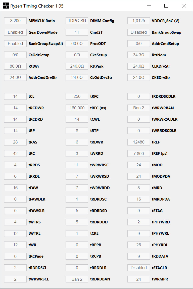

Компьютер собирался не для игровых целей, планирую 95% времени вести расчеты. Так как ПК будет находиться в непрерывной нагрузке 24/7, основное условие - надежность , чтобы не слетело через 1-1.5 года в синий экран от пиковых нагрузок. Сейчас процессор работает в стоке , мод биосом 1.32 плата пока не прошивалась , самое главное на сегодня настроить память . G.SKILL Ripjaws V Series 16GB 3200 cl 14 b-die , 8 планок . Если у вас есть кит из двухраноговой памяти b-die 16*2 или 16*4 поделитесь скрином настроек из вашего калькулятора , но с учетом моего объема 128Gb RAM , а я попробую завестись на этих настройках и отпишусь здесь.
Сейчас по дефолту работает вот так

сначала установи последний биос , вот этот https://www.overclock.net/forum/27892538-post706.html
настройки будут что для 4*16 что для 2*16 такими
128gb.jpg [ 230.07 КБ | Просмотров: 5733 ]
DRAM 1.37
SOC 1.025
procODT может быть и 53 , по ситуации посмотришь
если не заработает 3200, то спускай до 3133 или 3066 и крути только напряжение DRAM для поиска стабильности

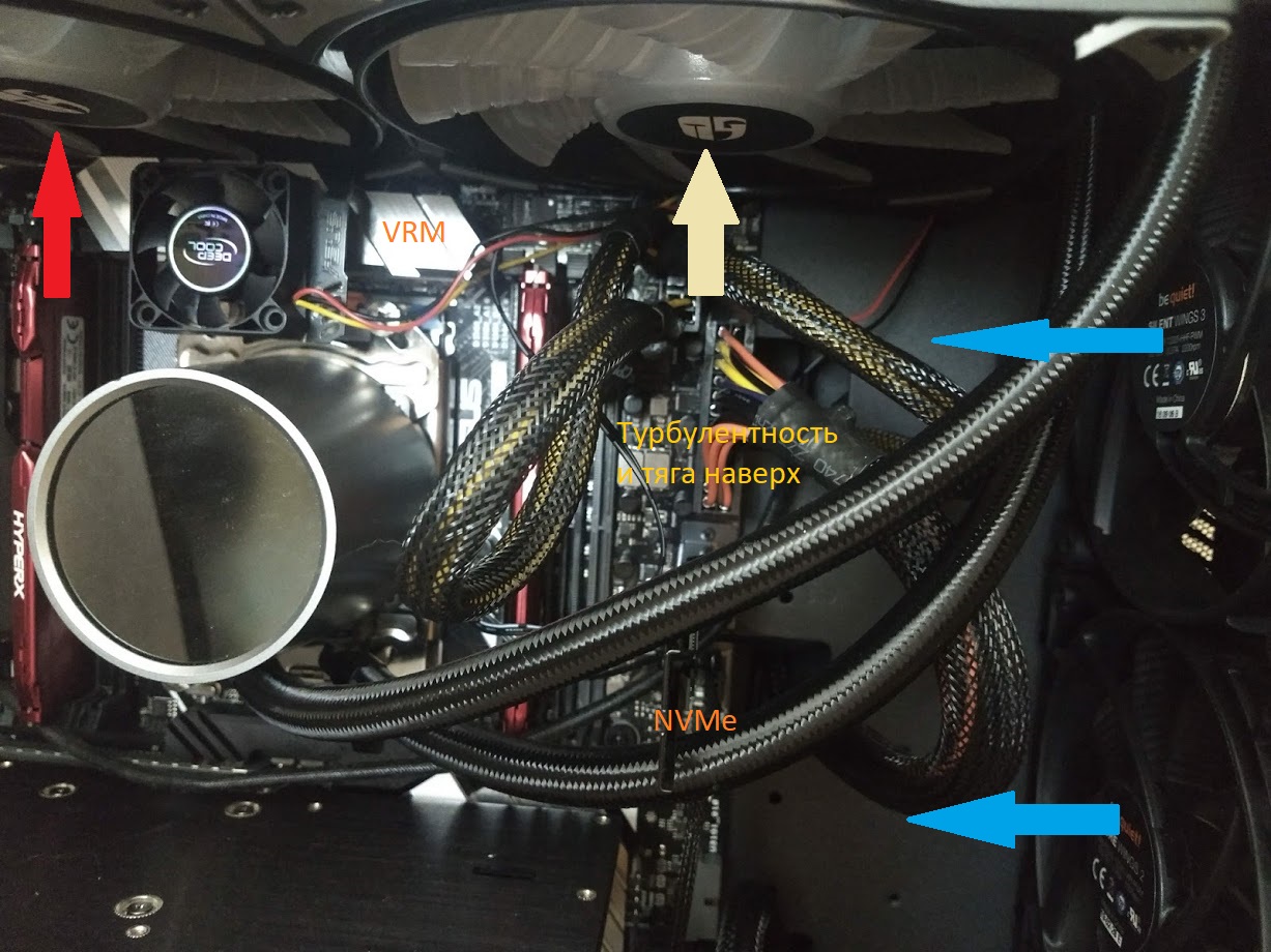

Использую 2990wx на asus prime x399 a. Когда гонял вычисления 8 часов подряд VRM нагрелась до 98 градусов.
Получил их cooling kit, но т.к. корпус у меня маленький, вентилятор 40х40 никак не влезает из-за вентиляторов и радиатора сжо сверху.
Пересобрал, прицепил сжо на перед, наверх поставил вдувные вентиляторы, нацпил вентилятор VRM. Итог - VRM на 15 градусов стала горячее. WTF?
Стал разбираться путем тыка пальцем. Получается так: когда спереди дует хороший воздушный поток от приточного вентилятора корпуса на VRM и тут же сверху на расстоянии 3 мм 140мм вентилятор работает на выдув через радиатор VRM хорошо обудвается всюду, лучше, чем их китовый вентилятор.
Я конечно догадываюсь, что если бы я взял больший корпус, засунул 40мм вентилятор с существовавшей конфигурацией вдува-выдува все это бы наверняка заработало лучше.
Еще наверняка их дорогущая асусовская СЖО со встроенным вентилятором в помпу помогла бы обдуть VRM.
Но в целом лучше брать эту убер-плату от MSI, думаю.

Добился более-менее стабильной работы asus prime + 2990 wx на 3380 частоте при 100% загрузке в течение 6-12 часов.
Температура VRM 72-75 градусов. 40мм вентилятор с кронштейном asus cooling kit таки удалось приколхозить, помогает ... градуса на 3-4.
Радиатор на SoC из кита очевидно тоже помогает, т.к. весьма горячий и и обдувается прямым потоком корпусного вентилятора, но какие там цифры не замерял.
Остальные 20 градусов снизил за счет переборки кабелей с целью хоть как-то уменьшить турбулентность. и создания какого-то вменяемого потока от корпусных и сжо вентиляторов.
Думаю с этим можно жить, хотя-бы полгода-год. Работать 3380 частота позволяет спокойно, + 1 час не критично в расчетах. Будет мало (нет) - буду думать про MSI.

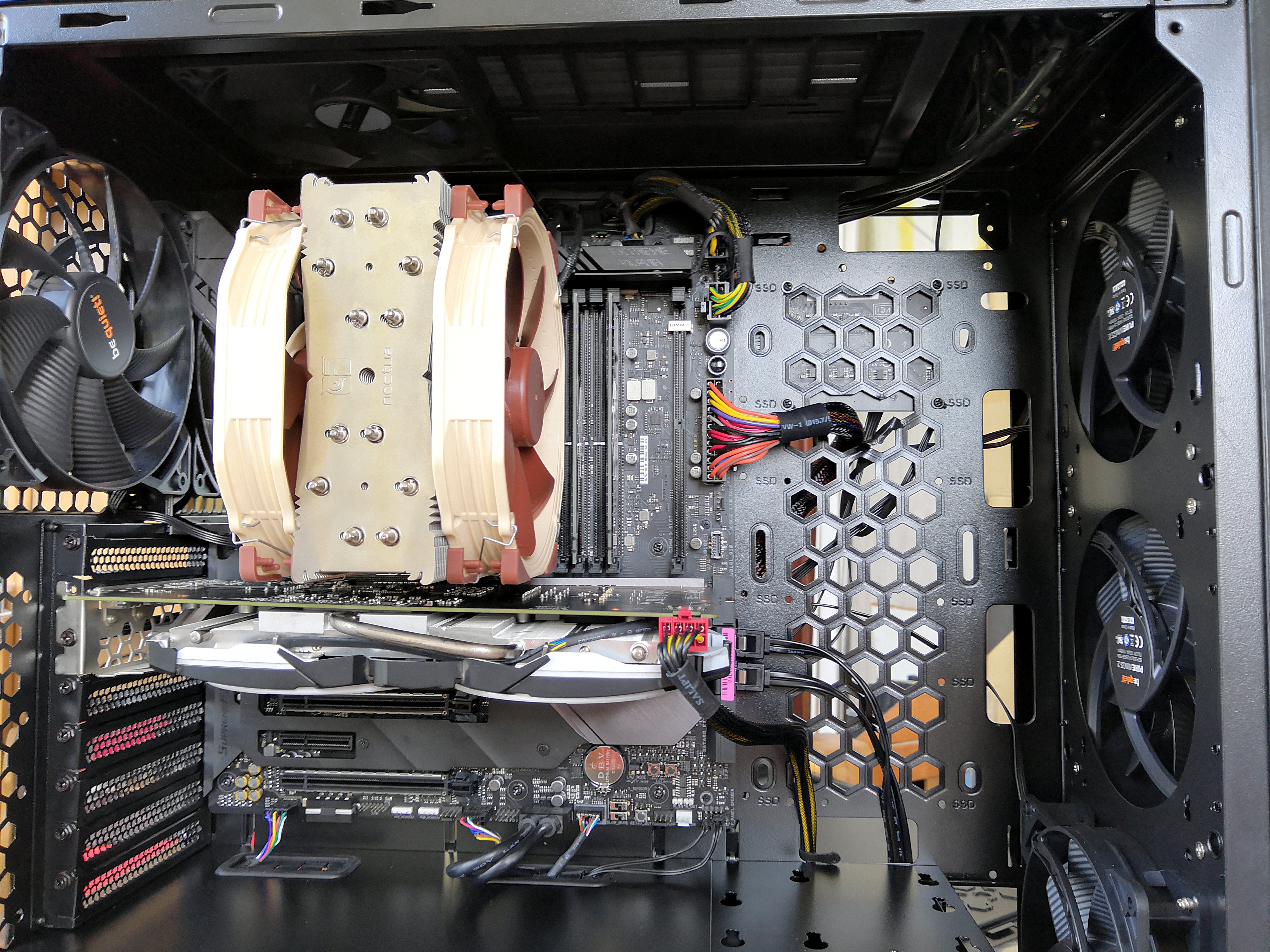

Сборочка на ASUS ROG Zenith Extreme Alpha + 2990 + noctua 14+15
температура держится 62-64С.
память жскил 3000 4 по 16гб - пашет на частоте 2800.
РВО 350 350 350

IMG_20190911_134828.jpg [ 2.9 МБ | Просмотров: 4340 ]
РВО 350 350 350
3ддд тест - 8мин 40сек
синбенч р15 - 5700
О, наконец-то кто-то с альфой и 2990wx подъехал.
Какие частоты выставлены?
Температуры vrm на ~100% загрузке?
Температуры проца с воздушным кулером?
Если не секрет, какими задачами грузишь проц?
Если будешь следующим летом альфу продавать, то ты пиши :derisive:
Ryzen 7950x, MSI b650 Tomahawk, Nvidia RTX 3090 Ti.
Регистрация: 06.04.2011
написал какие настройки РВО выставил и температуру проца.
я собираю машины под заказ. это не моя.
я много собрал на мси мег и на гиге екстрим... конечно мси и альфа имеют холоднее врм! намного
рендер используется врей или корона.
частота под нагрузкой 3.4+-
у меня пара ксеонов 8260.
Регистрация: 30.07.2019
Понятно, у меня теже 3.4 на 32х ядрах на 100% при просто PB. Температура 56 градусов. И все это на asus prime. Похоже в твоем случае буст упирается в кулер.
