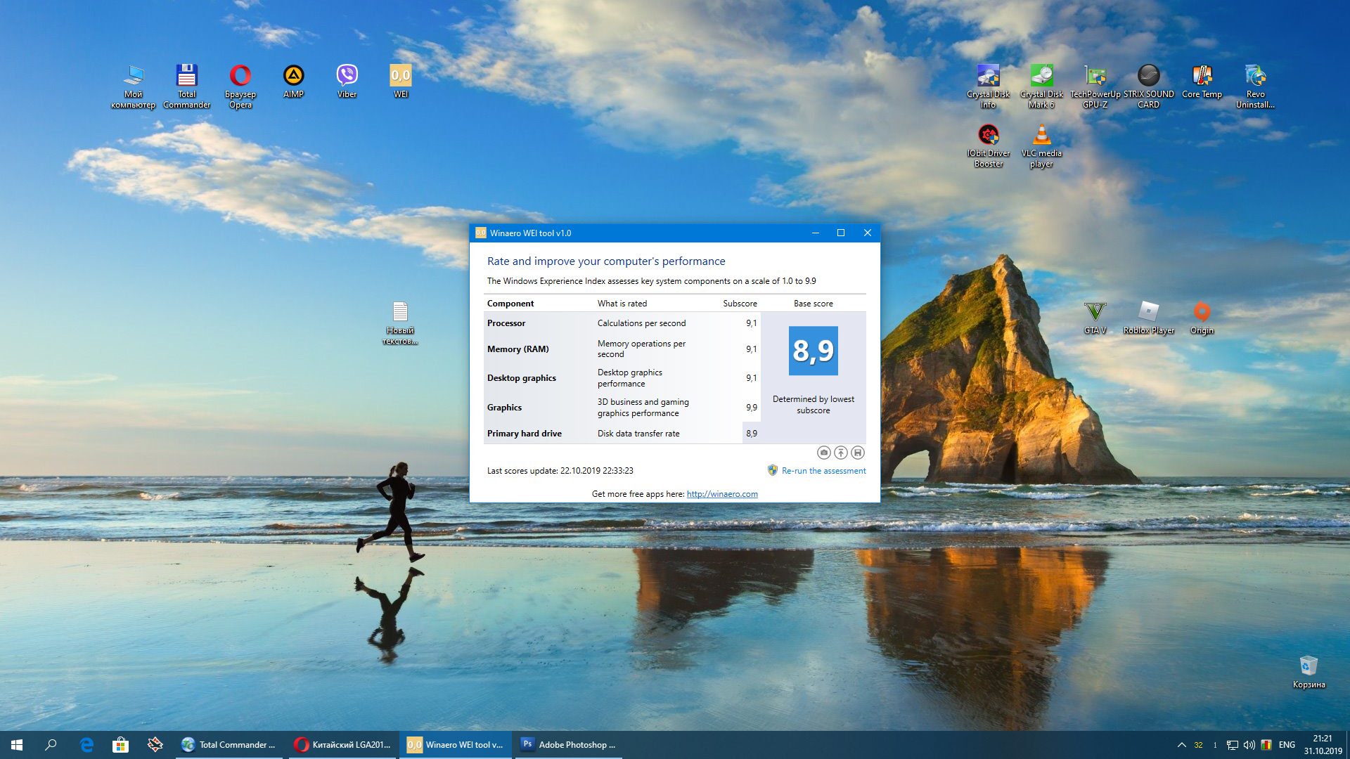

Gradient писал(а):
что 2678v3 как раз таки очень интересен:
- именно он стоит.
Эти встроенные бенчи просто стайка непонятных попугаев.
Вот так на десятке с 1650v3 выглядит
555.jpg [ 900.22 КБ | Просмотров: 190544 ]
От них смысла ноль.

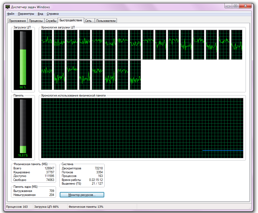

Регистрация: 24.10.2019

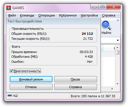

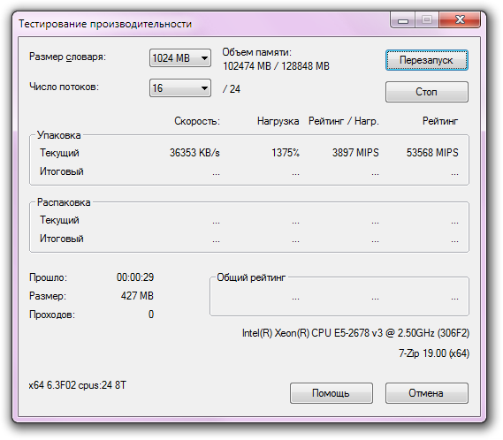

Gradient писал(а):
Ваша информация весьма ценная. Пожалуйста, выложите результаты встроенных в RAR и 7Zip бенчмарков.
Ну во-первых нет никакой стабильности.
RAR скачет в пределах 50% - 67% загрузки проца, выше не поднимался и ниже тоже вроде не падал. В среднем 60%
7Zip скачет в пределах 10% - 100% В среднем, держится 70%
Ах да, в 7ZIP, поставил 16 потоков, потому что не хватило памяти.
Но это только во время теста. В реальной обстановке архивирования, как я и писал выше, ситуация другая.
Кстати, нашёл отличную программу, которой можно стабильно нагрузить ЛЮБОЙ проц. :) Это шахматная программа, Shredder Classic. Я использую 3 версию с функцией Тройные мозги. Она позволяет туда подключить сразу 3 Шахматные движка. Нагрузка на проц = 100% И не падает даже на секунду, всё "висит" :) Даже мышка еле по экрану двигается :))) Ну это так, если необходимо протестить проц. на пике возможностей)

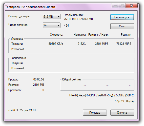

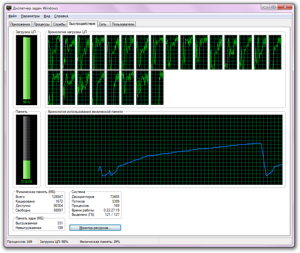

Добавлено спустя 6 минут 36 секунд:
Да, вот тут, попробовал задействовать все 24 потока, понизив словарь. Тест 7Zip
В этом случае, загрузка проца. стабильно 96%-99%
И скорость соответственно...
Комментарий к файлу: понизил словарь до 512, 24 потока.
2019-11-03_16-10-18.png [ 28.33 КБ | Просмотров: 189961 ]
Комментарий к файлу: Тест 7Zip, здесь меньше потоков, но максимальный словарь.
2019-11-03_15-52-16.png [ 28.76 КБ | Просмотров: 189961 ]

Комментарий к файлу: Тест RAR
2019-11-03_15-56-50.png [ 29.14 КБ | Просмотров: 189961 ]
