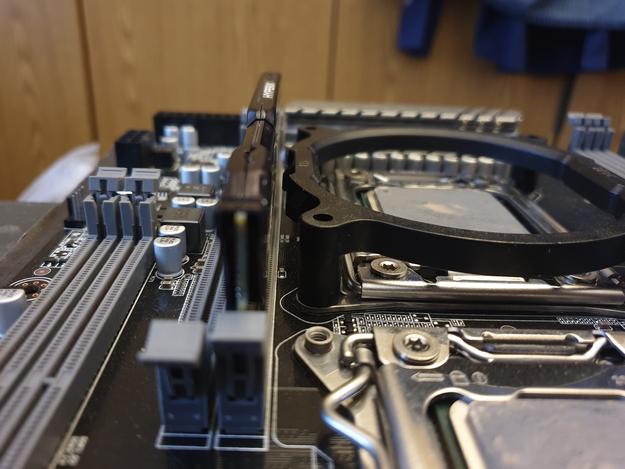

LeArtNi писал(а):
Это я удачно зашёл. У меня к Вам вопрос по охлаждению на этой плате. У Вас кулеры с оригинальным крепление под 2011 или через переходное кольцо? Если через кольцо, то защёлки крепления в память не упираются?
А то хочу переходить на эту плату с HuananZhi X79-4D и у меня защёлки касаются радиаторов на оперативе. А на этой новой плате слоты под память вроде ещё ближе к сокетам, боюсь как бы проблем с этим не было.
У меня водоблоки. Но я попробовал переходное кольцо установить, и память с радиатором, и у меня между вот этим уширением для крепежа и радиатором впритык просовывается карта памяти SD. Это 2 мм. Вроде бы, должно хватать для самого крепежа в установленном положении. Посмотрел на 4D на фотографиях, действительно, визуально здесь расположены ближе. Был недавно Снеговик у меня под рукой, но сейчас нету, и проверить не могу... Ну и кольца, действительно, придется немного подточить для установки на эту плату. Если решите переходить, в первую очередь обратите внимание на радиаторы цепей питания процессоров. Терма-прокладки не связывают крайние элементы с радиатором. Это стоит исправить перед использованием.

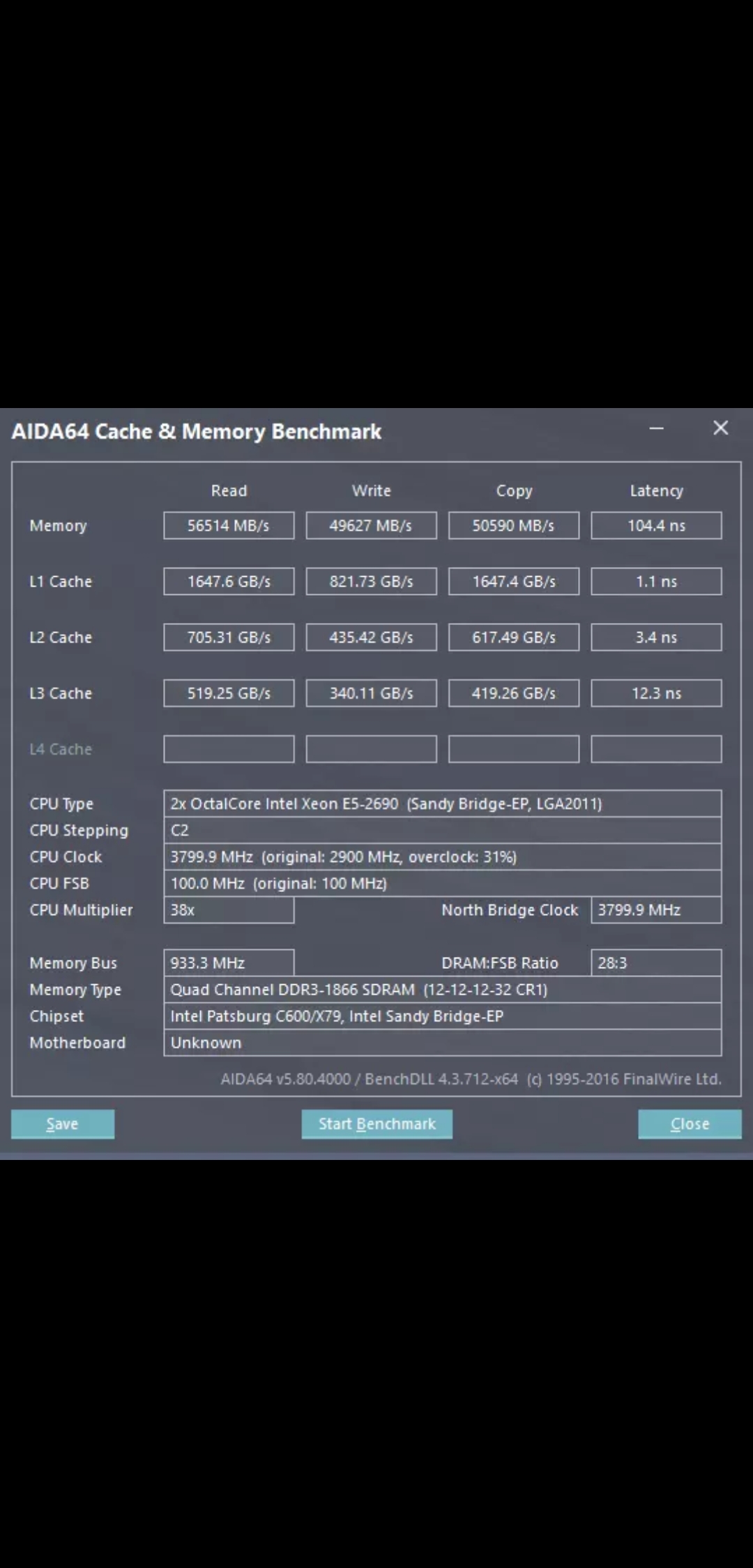

20191231_154848.jpg [ 7.97 МБ | Просмотров: 201 ]
Борюсь с уменьшением latency, на картинке, что вы показали -замер скорости озу в aida64 ,надо полагать это на вашей 16D? Если не секрет какую память используете? Я добился задержки в 80нс в 8канале лишь установив сборную солянку из разных планок по объему и частоте. Работает на 160МГц, естественно скорости ниже Чем у вас.
Нет, сорян. Это я S8 затестил. На 16D у меня цифры отвратительные, так что это скорее я у вас буду спрашивать, как вы там чего-то смогли намутить. Памяти у меня перешитые китайцами с 1333 на 1600, но на 16D я смог заставить их стабильно работать только на частоте 1333 МГц. Что-то получилось выкрутить таймингами, но в целом ни о чем. Latency 122 на данный момент, скорость чтения - 68 Гб/с, записи 56 Гб/с. Для сравнения, эти же самые планки на материнке X79Z-VB10 без проблем работали на частоте 2054 МГц, и в 4-х канале показывали скорость чтения 60 Гб/с, записи 56 Гб/с. Через несколько дней ко мне должна доехать нормальная 1866-я память на чипах BCMA. Попробую, расскажу. Но определенно дело в материнке.

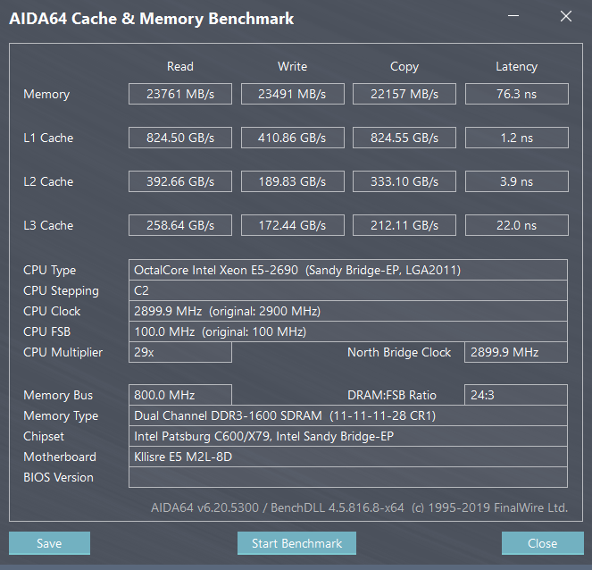

MichaelF вы меня немного расстроили, я расчитывал, что взяв топ мать получу скорости озу за счет многоканала, но как то оно получилось лишь с одной стороны... Блин. Посмотрите во вложении как у меня организована память, которая Hynix она 1333 ,остальная amd и kingston 1600 , работает всё на 1600 прекрасно, но я и до этого знал что хеникс гонится легко и до 1700,по этому все срослось. Именно при таком раскладе Латентность 80нс, но стоит симметрично расположить одинаковую память ,как сразу это значение улетает за 100.
Добавлено спустя 19 минут 50 секунд:
Прибываю в шоке, на матери S8 у человека память 1600МГц имеет 92гиг/сек скорость чтения, у меня на 16D максимум что я видел
Это 73 при Латентности 105 ,в то время как на s8 она 75... В чем подвох? Может какие настойки крутить надо? Я пробовал разные, не помогает....

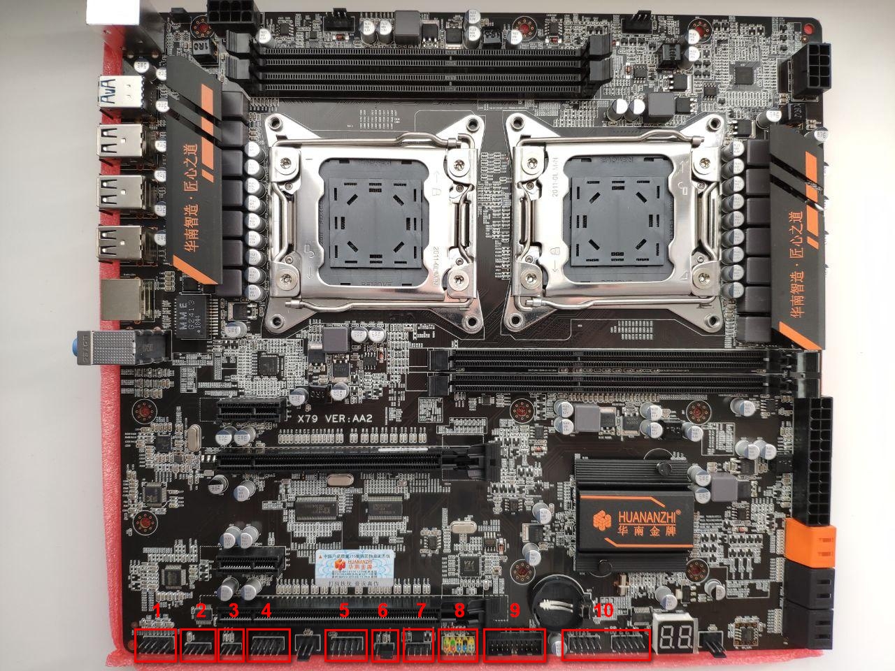

Всем привет! Может кто подскажет по разъемам на материнской плате. Некоторые я подписал, остальные не знаю для чего.
Conectors X79 Dual CPU AA2.jpg [ 593.09 КБ | Просмотров: 2231 ]
1. Передний Audio
2.
3.
4. JCOM
5.
6.
7. CMOS
8. Power
9. USB 3.0
10.USB 2.0
