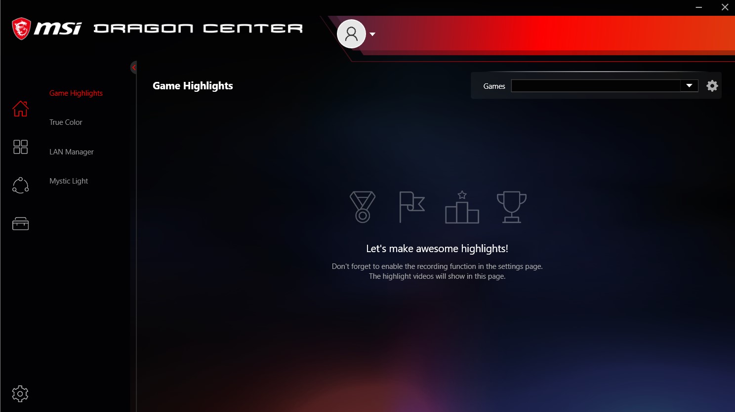

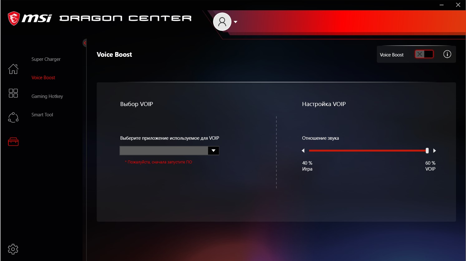

Привет всем! Кто купил Unify напишите пожалуйста: ставил ли dragon center, а именно интересует есть ли там настройки вентиляторов и информация о вольтаже как на asus AI Suite 3? Я ничего в меню не нашел, может туплю, первая плата от MSI

diadiavaniar есть, жмешь домик, юзер сценарио и там уже можно все крутить. у меня тоже первая материнка от MSI, но этот драгон центр уже отличился, в нем есть LAN менеджер. так вот, пробовал я видосик залить на ютуб, скорость отдачи максимум 10 мбит, перепробовал все, уже и провайдеру собирался звонить чтобы у себя там проверил, а то на скачиванье 100мб, на закачиванье 10. но проверил с телефона по вай фаю на нем все ок, стал дальше ковыряться, брандмауеры и прочая. пока глаз не зацепился за этот лан менеджер. выключил его и о чудо вернулись 100мб на закачку. еще какой то косяк с подсветкой, там есть амбиент линк, хоть он и выключен по проге, но эта падла как АС одиссею запускаю вырубает все подсветку, хоть и сама опция отключена и цепочка снята конкретно с одиссеи.
