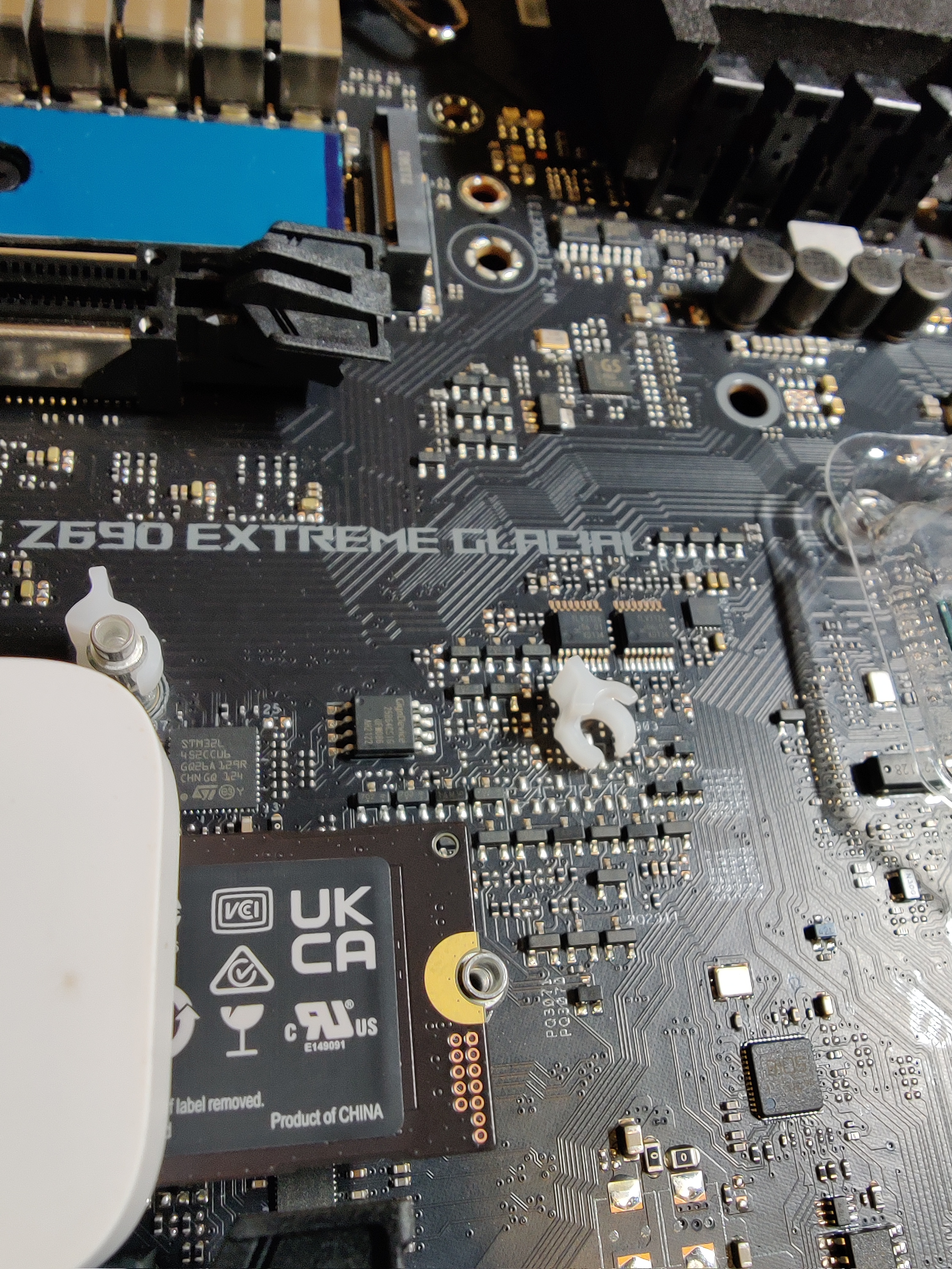

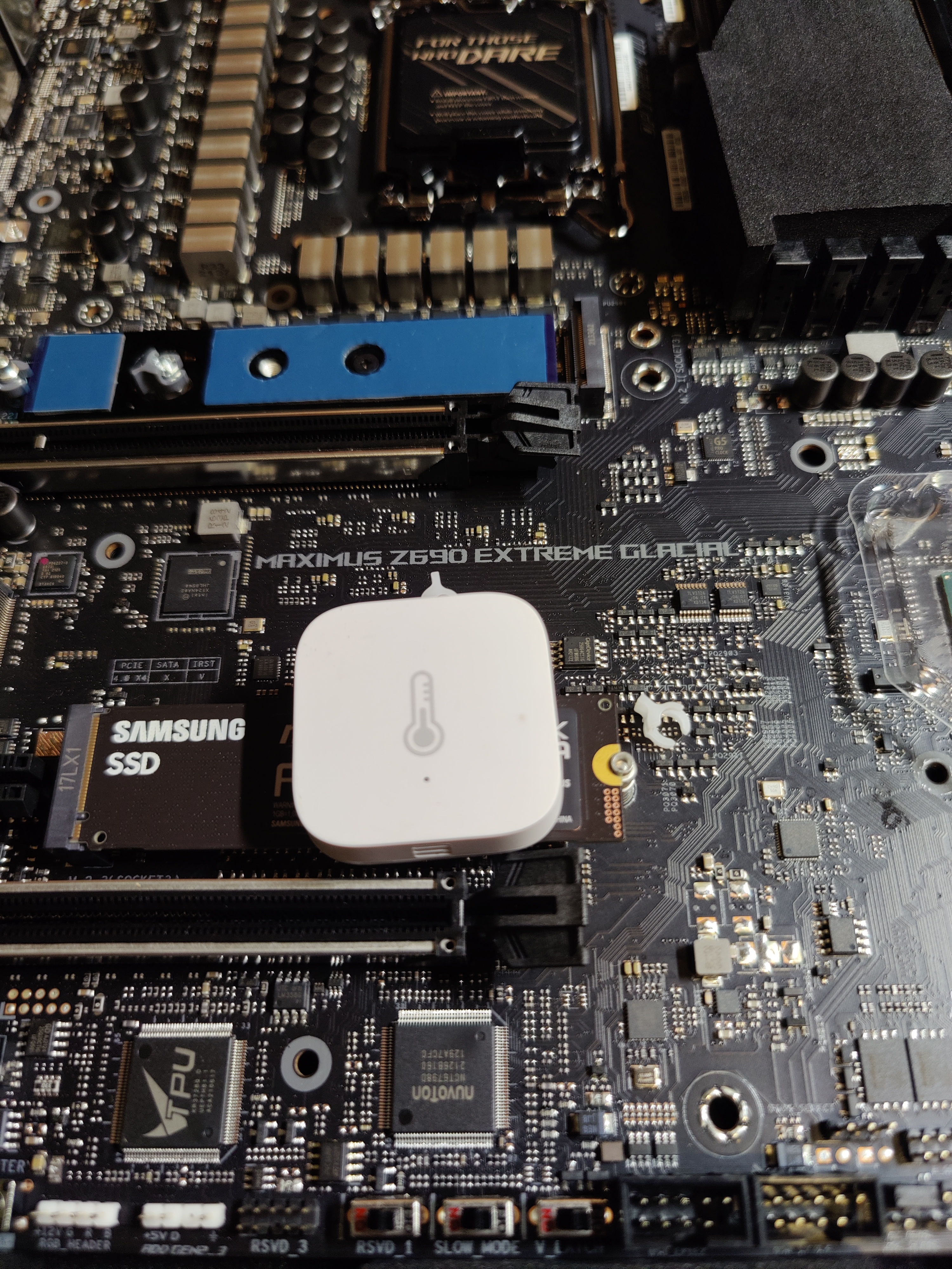

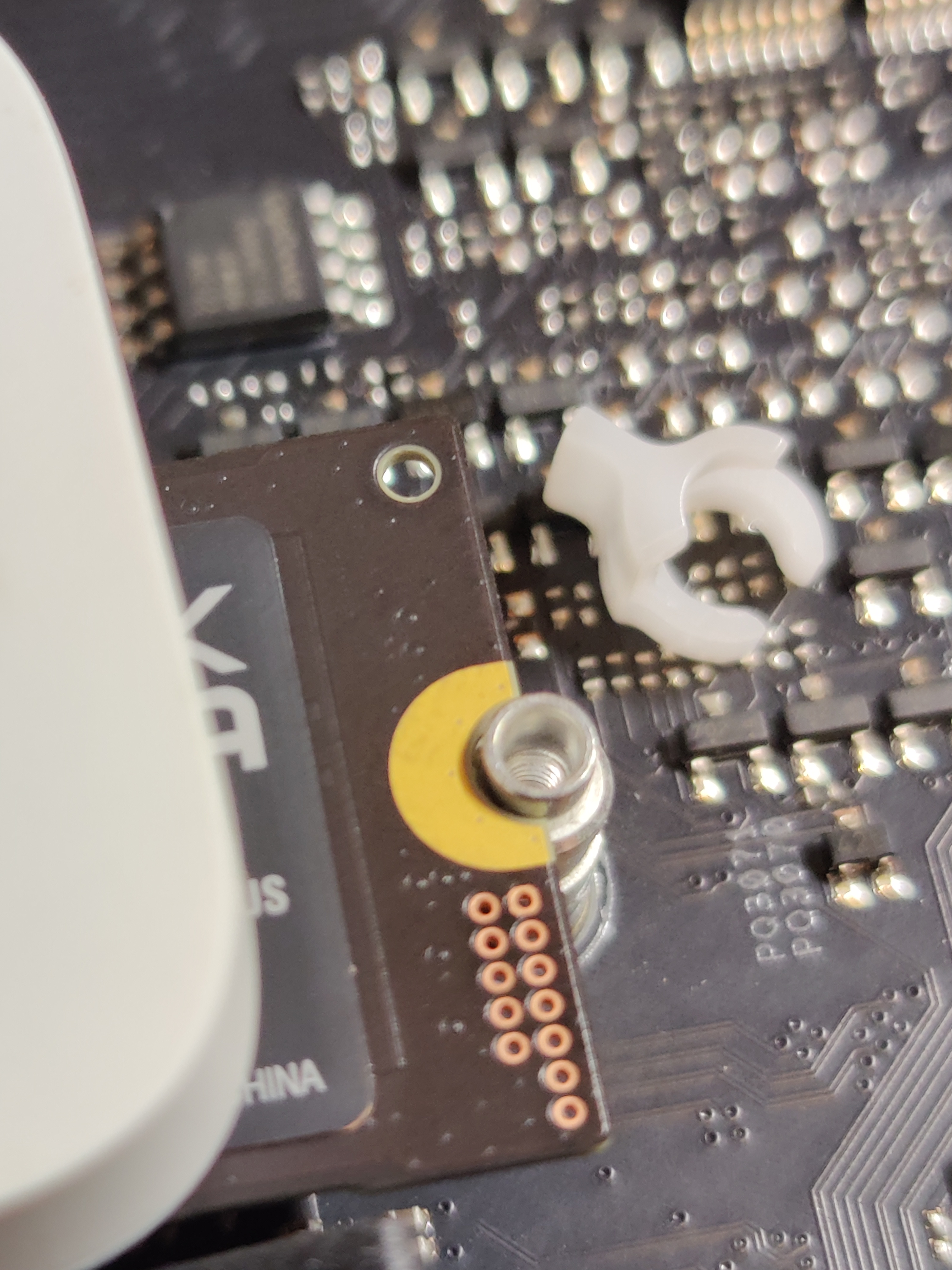

Появились пара очередных вопросиков: на модели Hero обязательно подключать 6-ти пиновый разъём PCI-E сбоку? И можно ли снять эти пластиковые финтифлюшки для фиксации SSD M.2 и закрепить SSD по-человечески - винтами?
Регистрация: 10.10.2010
Там скорее всего нет пластика, это всё алюминий который является радиатором для m2 sdd, там на каждой алюминиевой части будет термопрокладка, в некоторых случаях там будет ещё и алюминиевое дно (backplate со стороны материнки) с такой же прокладкой, таким образом m2 устройство охлаждается с двух сторон, но косаться будут только чипы памяти, для микроэлементов нужно отдельно прокладку лепить.
Если м2 устройство имеет свой родной радиатор - то придётся убирать бэкплейт и радиатор материнки полностью, либо убирать радиатор м2 устройства. Я так у себя делал, сняв родной радиатор с corsair nvme.
Фиксация м2 от этого никак не меняется, вы в любом случае его крепите винтами или их пластиковыми аналогами (замки).
p.s. к слову это у всех материнок тек сейчас, по крайней мере у меня были гигабайт и азус и механика на обоих была схожа.
Регистрация: 09.01.2014
Откуда: Кузбасс
Так SSD крепится винтами или всё-таки этими пластиковыми замками? Я про них и спрашиваю. На стойке, где вращается этот замок есть резьба для винта? Что насчёт 6-пинового разъёма? Прочитал что он нужен для запитывания двух разъёмов USB3.2 Gen1 на плате для зарядки от них телефонов - это обязаловка или можно не запитывать этот разъём? Лишних соплей в виде кабелей не очень то хочется.
Блин, а так хрен поймёшь. На верхнем слоте точно можно наблюдать центральную резьбу, я такой на гиге крепил свой ссд. А вот там где замки - не понятно можно ли их снять и что под ними.
Фотка с азуса, но не херо. На сколько я понимаю замки сделаны дальше и под болты не рассчитаны.
Откуда: Кузбасс
Эти пластиковые замки только у Асуса или ещё есть на каких-то других матерях? Надо же такой бред придумать. И мне эта карта расширения PCI-E под 2хSSD M.2 в комплекте у Asus Maximus Hero нахрен не нужна. Могли бы её отдельно продавать и скинуть ценник на материнку.
Регистрация: 20.02.2008
IMG_20211201_000115.jpg [ 3.89 МБ | Просмотров: 2050 ]
IMG_20211201_000349.jpg [ 2.4 МБ | Просмотров: 2050 ]
IMG_20211201_000436.jpg [ 4.08 МБ | Просмотров: 2050 ]
они снимаются и там да есть резьба но нужно брать более длинные винты
