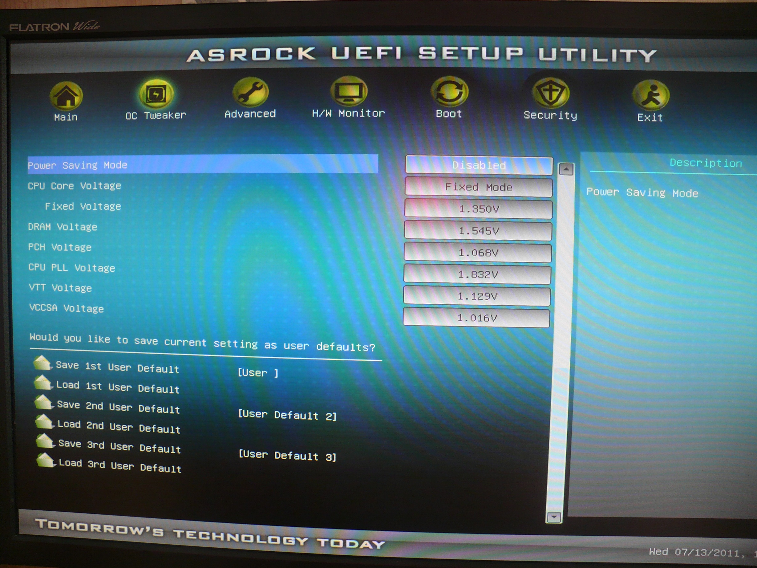

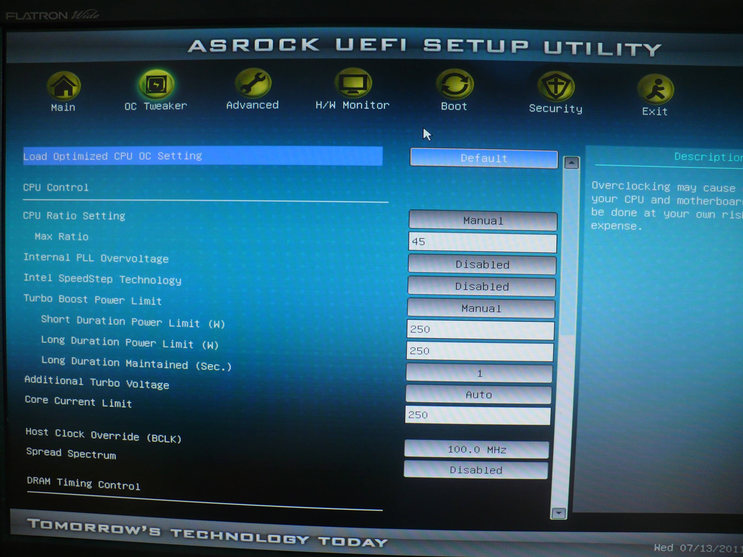

Если кому интересно мои настройки.
#77#77#77

Победил наконец лимиты!!! :beer:
4.5Ггц.
#77#77#77
