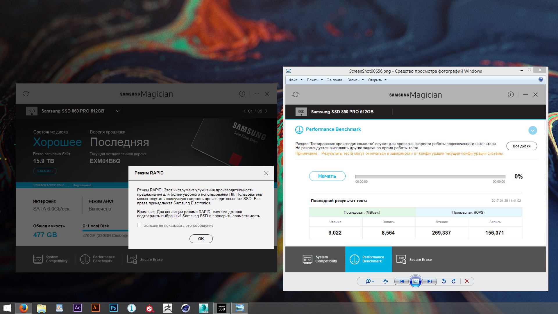

garison87
Цитата:
ставить intel rst драйвера ?
Да, ставь - без этого драйвера нет полноценной поддержки Samsung Magician, и включи RAPID (цифры БУМ! на деле - непонятно)
ScreenShot00657.png [ 1.27 МБ | Просмотров: 952 ]

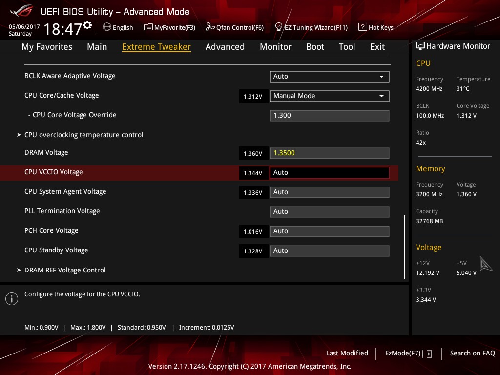

Apex от души ставит по дефолту vccio/sa voltage..
vccio.jpg [ 116.96 КБ | Просмотров: 935 ]
