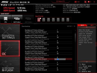

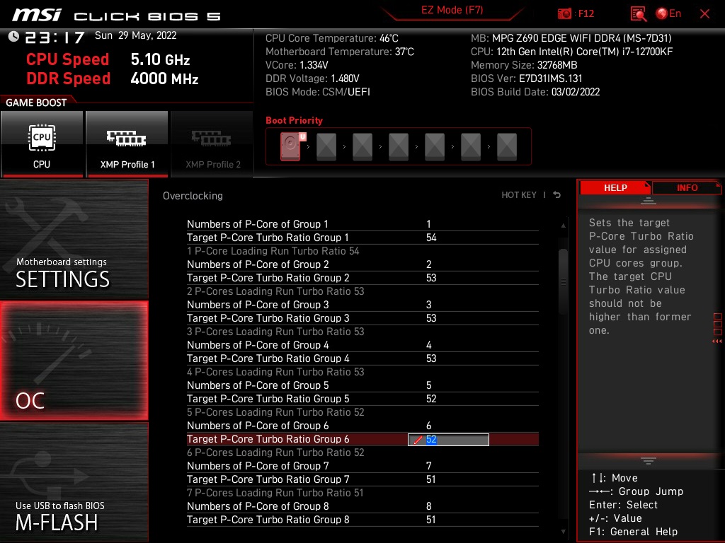

Тут еще вопрос возник:
1) у всех не работает поядерные множители через турбо?
Я просто выставил 52-4 ядра, 51-6 ядер, 50-8 ядер, при этом при любой нагрузке - даже суперпи - все ядра по 5, выше не бустит вообще.
Думаю дело в кривой работе материнки или вин10…
Еще адаптив безумно завышает, а оффсет снижает производительность в 2 раза (при -0.060в).
Только два варианта выставления вольтажа работают адекватно.

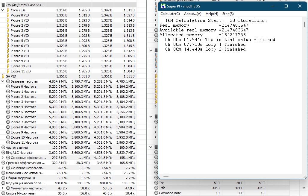

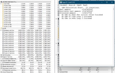

garison87,
MSI_SnapShot_00.jpg [ 226.48 КБ | Просмотров: 1136 ]
232014.jpg [ 216.37 КБ | Просмотров: 1136 ]
Настроено через vf point, самый слабый llc, ac dc loadline подобраны и выставлены явно, на тяжелых нагрузках tvb скидывает.

cel10 писал(а):
самый слабый llc
8й?
а где их выставлять?(а то я на асусе всю жизнь почти, там знал) и как подбирать?
Судя по скрину - у тебя вин11, я думаю в ней тоже дело может быть.
Russian Overs Team
Регистрация: 12.11.2018
Да, 8. Load lite - normal, там появится. В общем как у Auroson1c настроено, https://forums.overclockers.ru/viewtopic.php?p=17681384#p17681384, естественно с учетом своего охлаждения и прочего.
Подбирается следующим образом:
- Цпу - полностью в авто, множитель на все ядра фиксируем на 48 (это к примеру, чтобы напряжение не задиралось и не было упора в охлад).
- Выставляем нужный LLC.
- Подбор DC LL, в общем нужно выставить такой, чтобы vid совпадал с vcore (лучше ориентироваться на vr vout, но на edge ddr4 его нет, может у вас есть) в нагрузке. На практике я делал так, примерно знал что LLC3 на асусе равно LLC8 на мсиай (т.е. AC 0.25 мОМ и DC 1.1 мОМ), начинал со 100 (на мсиай выставляется не явно как на асусе, а в виде 1/100 мОМ, т.е. 100=1) и гонял синебенч, когда подошел к рабочему значению, нестабильность в синебенче ушла (у меня получилось при LLC8 105, т.е. 1.05мОМ).
- Подбор AC LL, начинал с 1, т.е. 0.01 мОм и запускал линкс, если значение нерабочее, то ситуация как у вас здесь https://forums.overclockers.ru/viewtopic.php?p=17705119#p17705119. Когда подобрал, получилось 20, т.е. 0.2 мОМ, нагрузка выровнялась, тдп и флопсы поднялись.
- Далее уже разгон, т.е. частоты и подбор напряжений под них оффсетом.
Инфу брал из поста Auroson1c и с западных оверов. Таким образом можно под любой LLC подобрать правильные значения AC DC LL, зная что чем жестче LLC тем меньше сопротивления. Я предпочел LLC8, т.к. это вроде как стандартный который intel рекомендует, минимальный овершут и прочее. Такая настройка необходима только если вам нужен именно оффсет (а если нужен поядерный буст то это лучший вариант), при фиксе нет.
13700K - MSI Edge AC Z690 - F4-3200C14D-32GTZ 4000C16 G1 - Aorus 4080 - Sound Blaster AE-5 - Neo G7

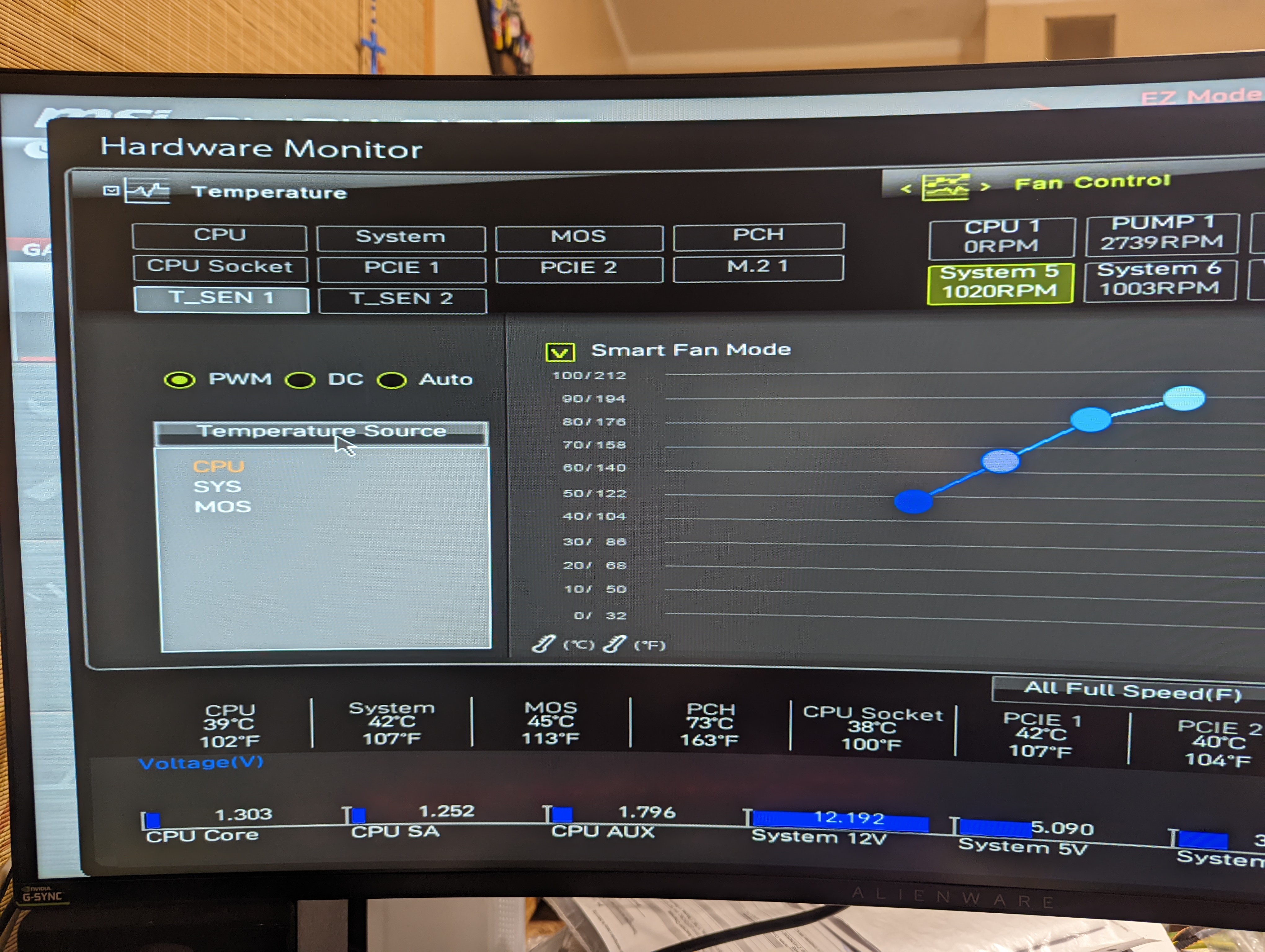

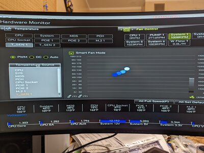

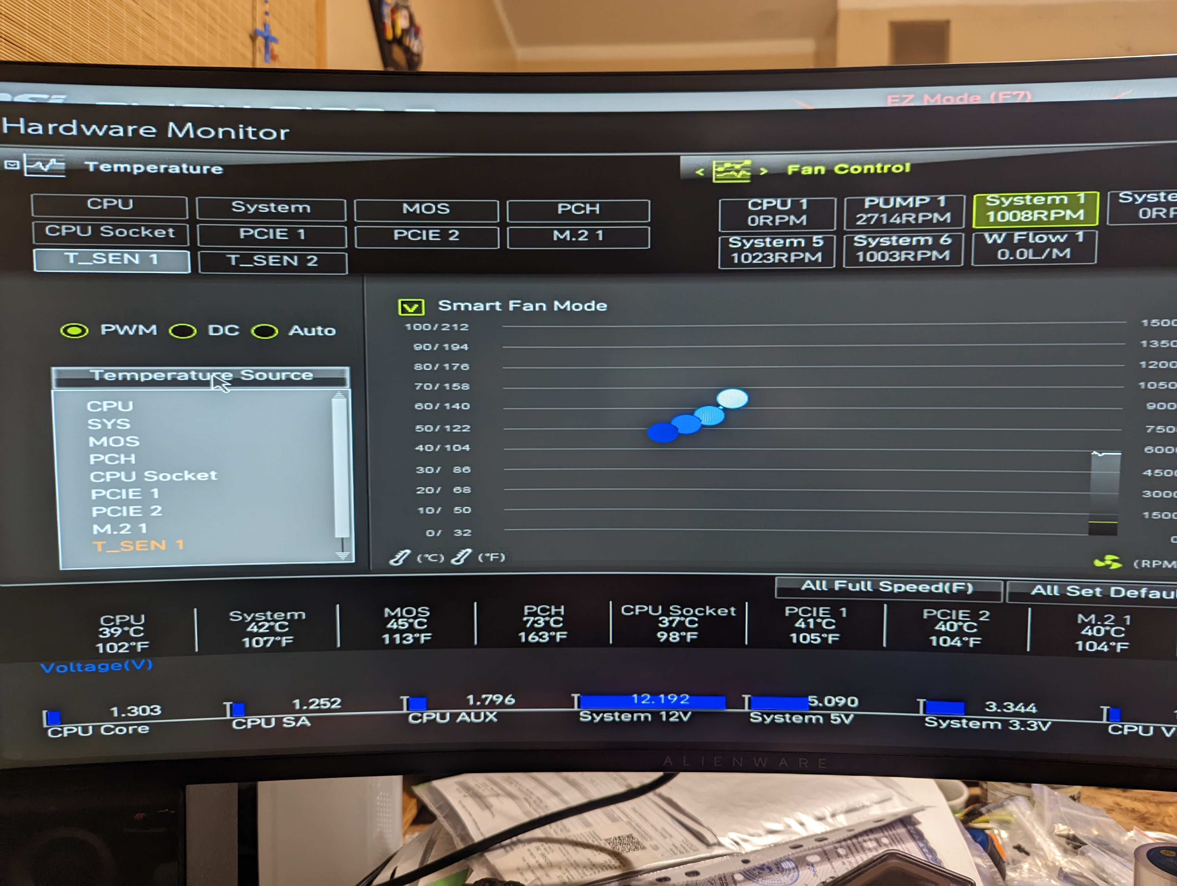

в system fan 5 источник температура только цпу, платы либо мосфетов, во всех других разъемах выбор источников гораздо больше в том числе в остальных system fan. На фото выбор датчиков в system fan1 и system fan5, разница видна сразу, и главное есть выбор датчика Т воды
вопрос это баг или фича? Так же интересен ответ представителя MSI Msi support

Msi support писал(а):
Как только у нас появится свежая информация по уменьшению температуры путем изменения настроек BIOS или соответствующие микропрограммные правки мы обязательно напишем об этом на форуме
скоро как 4 месяца пройдет с вашего сообщения о сборе инфы и до сих пор ничего не выложили. На моей мамке темпа PCH в простое 73, включение C10 и что еще в теме рекомендовали не помогает.
У меня 55 - 60, я уже привык. Хотя тоже немного стремновато в простое, но как сказали это норма :-)
мне подкручивание болтов дало -5-8 градусов
и настройки которые советовали дали -4-5 градусов
итого в нагрузке сейчас 72 максимум(до отключения отопления было 75 максимум)
до всех манипуляций видел 85-87 в нагрузке.
На асусах 60-65 в простое тоже если что, чип горячий.

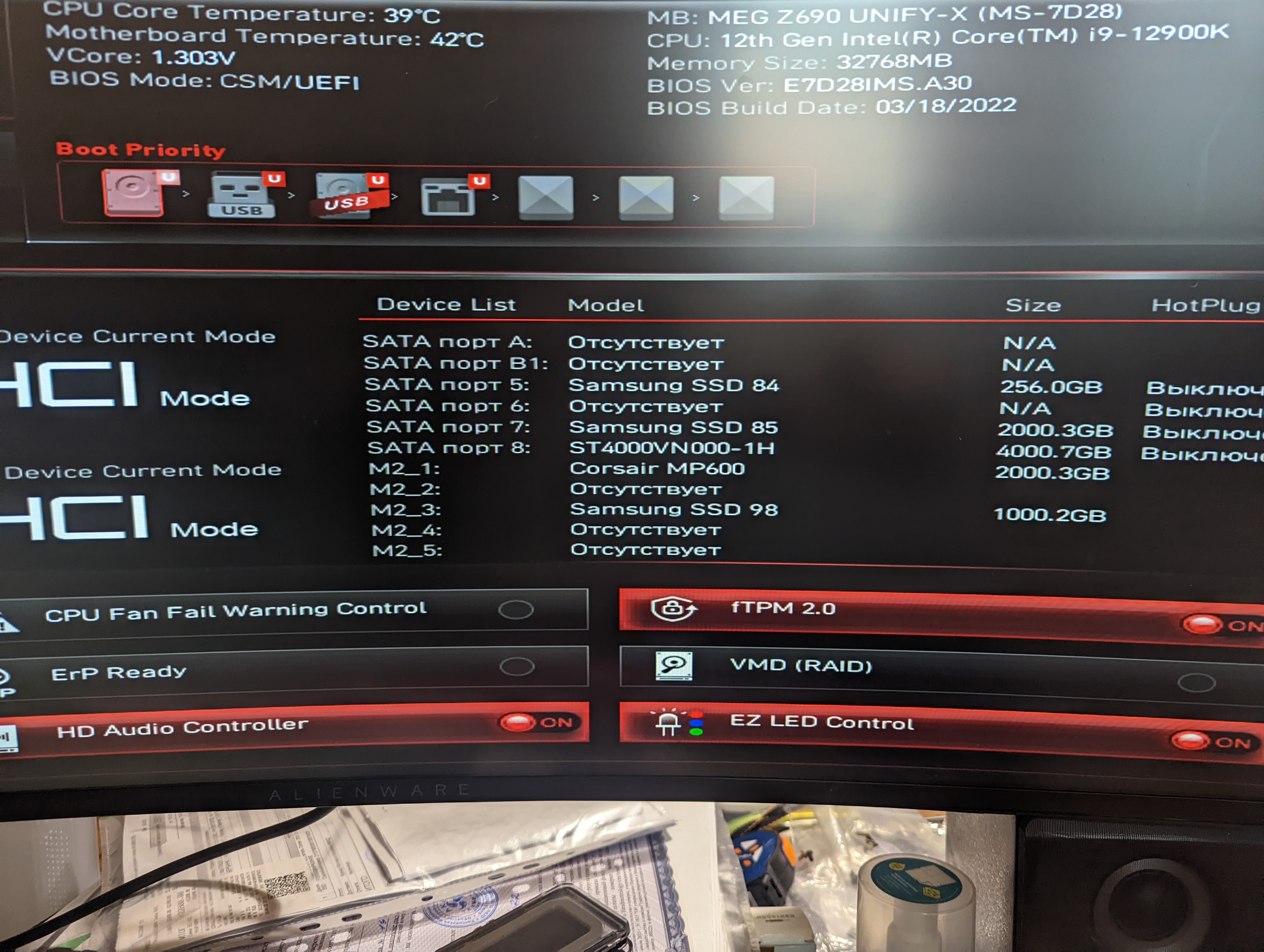

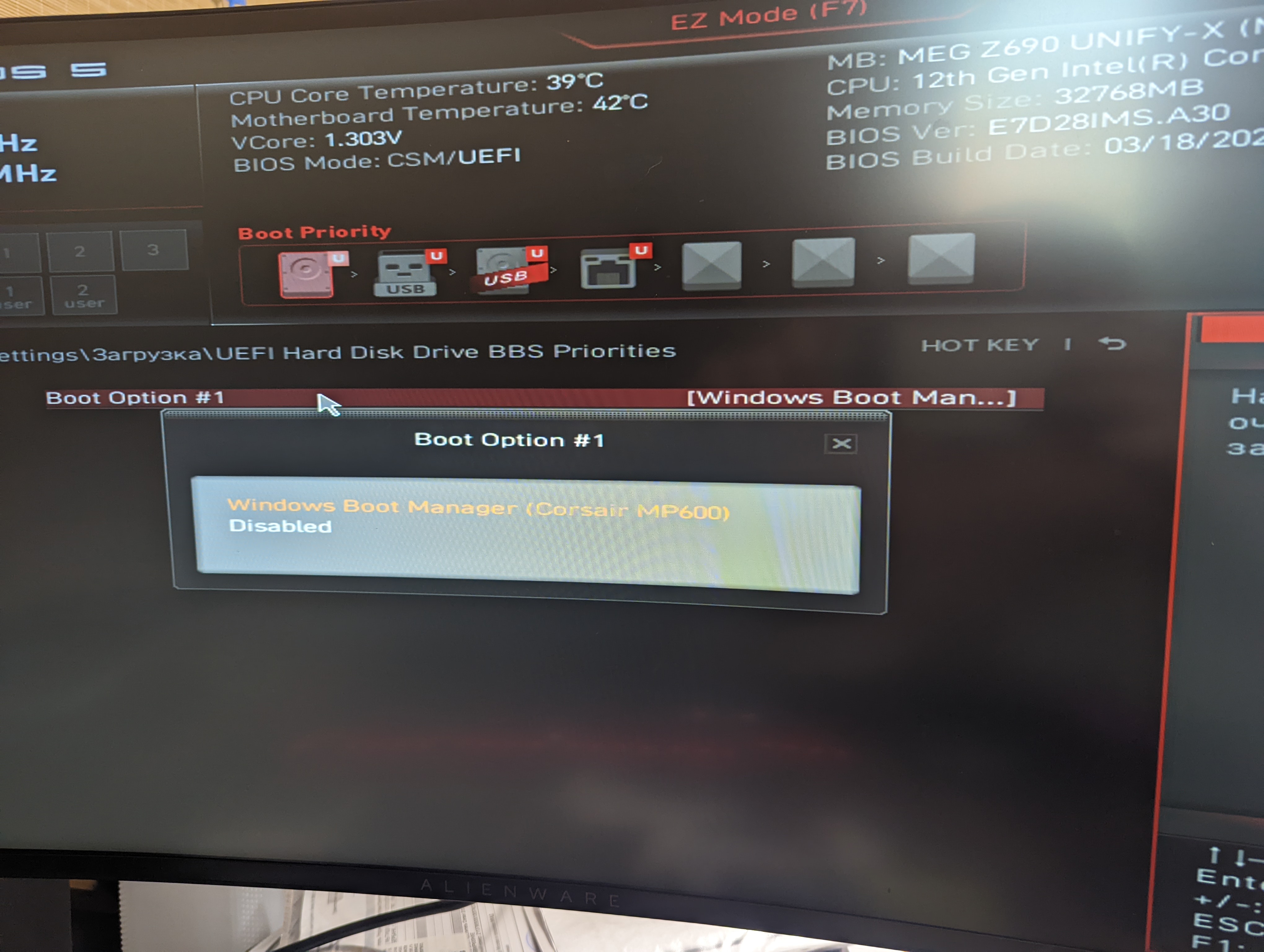

еще один момент в Биосе не понял, у меня винда установлена на ssd samsung, при выборе приоритета в загрузке этого диска нет, только Corsair(приходится выбирать его иначе загрузки винды нет), как это можно объяснить и исправить? фото приложил со списком дисков и пункт выбора диска по приоритету
PXL_20220601_152643598.jpg [ 1.95 МБ | Просмотров: 773 ]
PXL_20220601_152747603.jpg [ 2.32 МБ | Просмотров: 773 ]

Регистрация: 03.03.2013
Добавлено спустя 56 минут 7 секунд:
еще один момент в Биосе не понял, у меня винда установлена на ssd samsung, при выборе приоритета в загрузке этого диска нет, только Corsair(приходится выбирать его иначе загрузки винды нет), как это можно объяснить и исправить? фото приложил со списком дисков и пункт выбора диска по приоритету[/quote]
cудя по всему bootsector прописался на corsair а винда установилась на самсунг, у меня был такой прикол, когда устанавливал винду с кучей дисков на компе. вылечил переустановкой с отключенными лишними дисками.
upd. можно в -управлении компьютером
-управление дисками посмотреть
