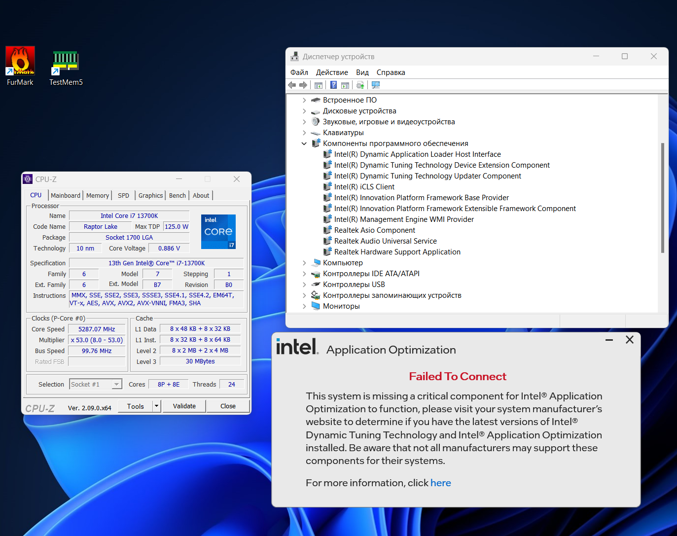

У кого-нибудь на 12 или 13 серии взлетела Intel Dynamic Tuning Technology?
После включения в новом Биосе пункта Intel Dynamic Tuning Technology и установки драйверов, версии 9.0.11405.42569 с сайта MSI,
приложение Intel Application Optimization у меня запустилось и проработало, где-то 20 мин., после чего вылезло сообщение: Failed to Connect и на этом всё, больше не заработало, снос драйверов не помог.
Нашёл интересную и крайне полезную тему на профильном форуме, посвященную, Intel DTT, вот тут.
Так вот, там пишут, что сейчас Intel DTT на 13 и 12 серии ни у кого не работает, так как в Магазине Майкрософт Интел обновила своё официальное приложение Intel Application Optimization, а вот новые драйвера под него Интел вендорам до сих пор не дала, поэтому 12 и 13 серия пока в пролёте до выхода драйверов, совместимых с новым приложением.
Ещё там в теме очень полезный мануал по сносу начисто драйверов с помощью Driver Store Explorer и правильной установки их заново для тех, у кого задублировался в диспетчере устройств драйвер Intel(R) Dynamic Tuning Technology Updater Component
Такие дела, держу в курсе. :writer:

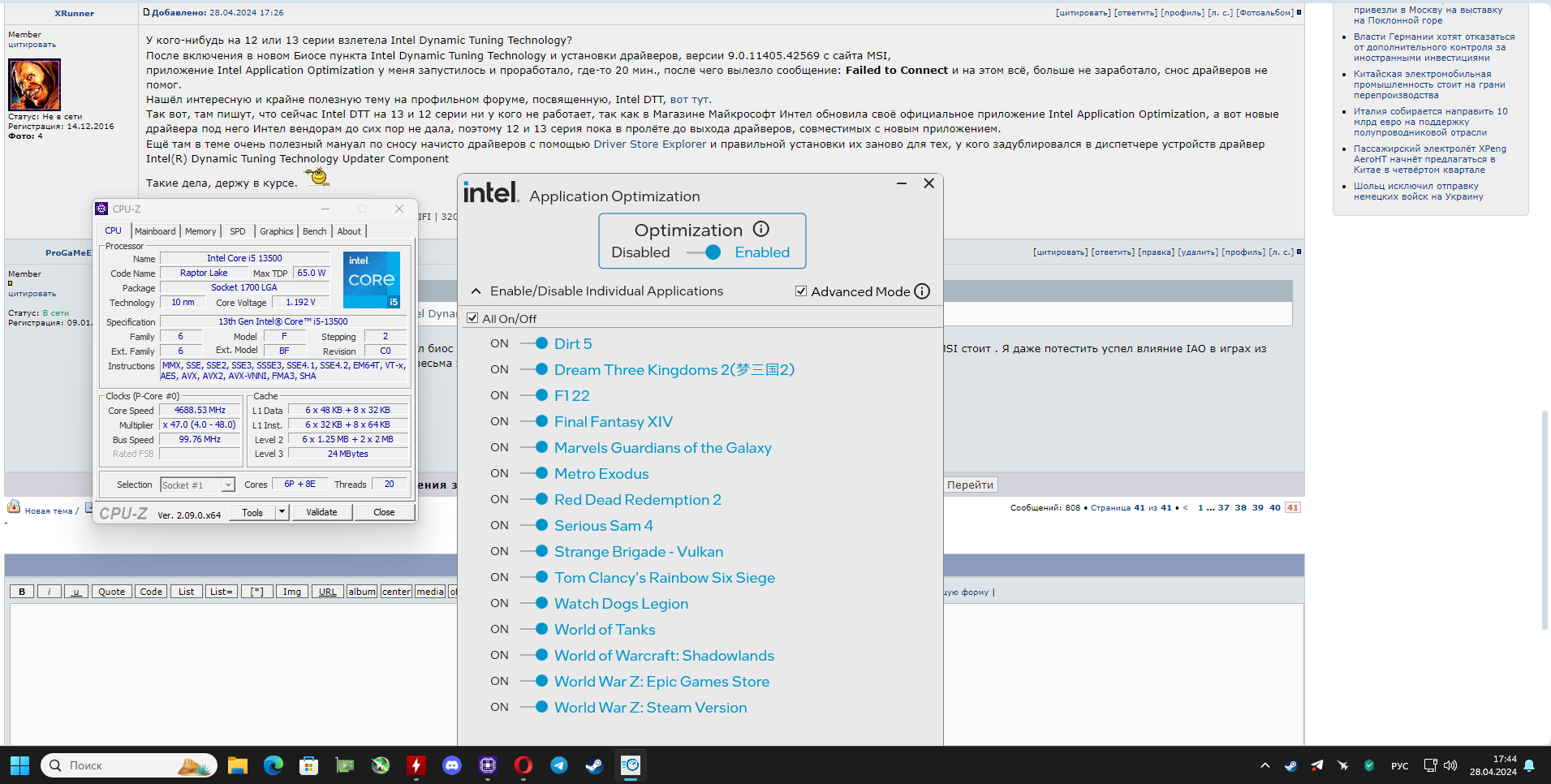

Все работает . 13500 + B760 . Дня 4 назад вышел биос для моем В760 платы , с его обновлением IAO заработала , драйвер DTT тоже с сайта MSI стоит . Я даже потестить успел влияние IAO в играх из списка поддерживаемых . И оно есть и местами весьма хорошее .
Добавлено спустя 2 минуты 23 секунды:
Вот подтверждение что у меня все работает .
изображение_2024-04-28_174445537.png [ 242.95 КБ | Просмотров: 5354 ]

Фигасе, какая у вас версия приложения Intel Application Optimization ?
У меня всё как-то так:
ftc.png [ 394.58 КБ | Просмотров: 5343 ]
я качал его из стора по ссылке с сайта MSI
Intel APO не совместима с сервисами для VR стриминга (если у вас такие стоят), может еще что влияет. В общем копризная штука.
Регистрация: 14.12.2016
Фото: 4
Снёс Virtual Desktop и всё заработало!
Огромное спасибо за подсказку!
