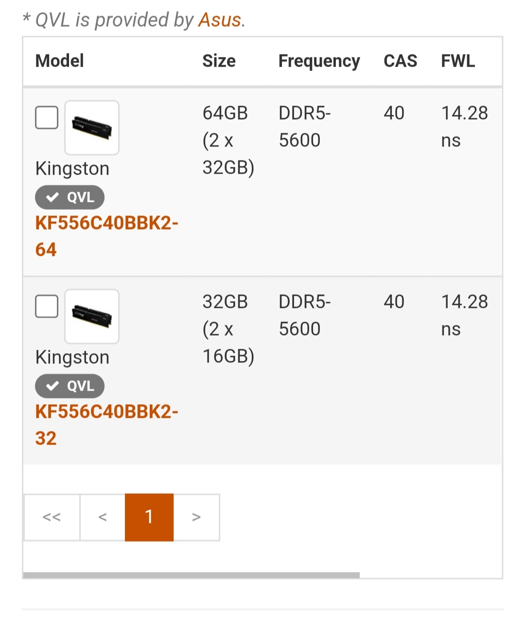

Всем привет! Столкнулся с проблемой с материнкой Asus Prime B650 Plus. Компьютер запускается, но нет сигнала на монитор. Железо:
ASUS Prime B650-PLUS
Rtx 4060ti Eagle 3Fan
Ryzen 5 7500F
Western Digital Blue 2Tb WD20EZAZ
Samsung 970 EVO Plus 1Tb MZ-V7S1T0BW
DeepCool AK620
Kingston DDR5 DIMM 5600MHz PC5-41600 CL40 - 32Gb Kit (2x16) KF556C40BBK2-32
Многие в интернете пишут, что первый запуск всегда черный экран, надо только обновить биос при помощи флешки и функции bios flashback, вот только она мне не помогает, перепробовал кучу версий. И hdmi, и dp не работают. Переставлял оперативку - тоже бестолку. Монитор рабочий, проверил.
Стоит мне мать заменить или что-то можно сделать?
Регистрация: 10.02.2016
Откуда: Default City
Pycak твоя фотка ? ))
IMG_20231015_164934.jpg [ 606.56 КБ | Просмотров: 1532 ]
Если твоя, то все идёт к тому, что матплату менять. Ты не первый у кого такая плата вообще не запустилась.
Добавлено спустя 13 минут 36 секунд:
Ещё как вариант другой комплект памяти поставить.
2023-10-16_00-59-43.png [ 45.97 КБ | Просмотров: 1532 ]
Фотка не моя, но сетап тот же. К сожалению, нет спикера сейчас, надо будет на днях прозвонить.
В этом случае память не подходит, моя подходит, проверил сейчас :с
Pycak мне просто знакомый буквально час назад писал, что у человека эта плата с этим процессом не запускается.
Добавлено спустя 4 минуты 24 секунды:
Pycak кстати, Биос ты закидывал на флешку, а она файловая система fat32? Или ntfs?
Там fat32 надо
Rog Strix X670E-F|9800x3d|2x16 Gb 6 GHz CL30|RTX4080|990Pro 1tb|XG7000 4 tb|NV7000-T 4tb|CHIEFTRONIC GPU-1050FC|CustomWater|MateView GT ZQE-CBA
Регистрация: 16.10.2023
BattleBorg формат флешки проверял, fat32. Я скачал 5 разных обновлений, биос перепрошивался каждый раз, всё по инструкции, но толку нет.
Возврат матери достаточно запарная история, но похоже придется. Правда не знаю на что менять(
Pycak gigabyte b650m ds3h попробуй. У меня второй комп на ней +7500f - все норм работает.
